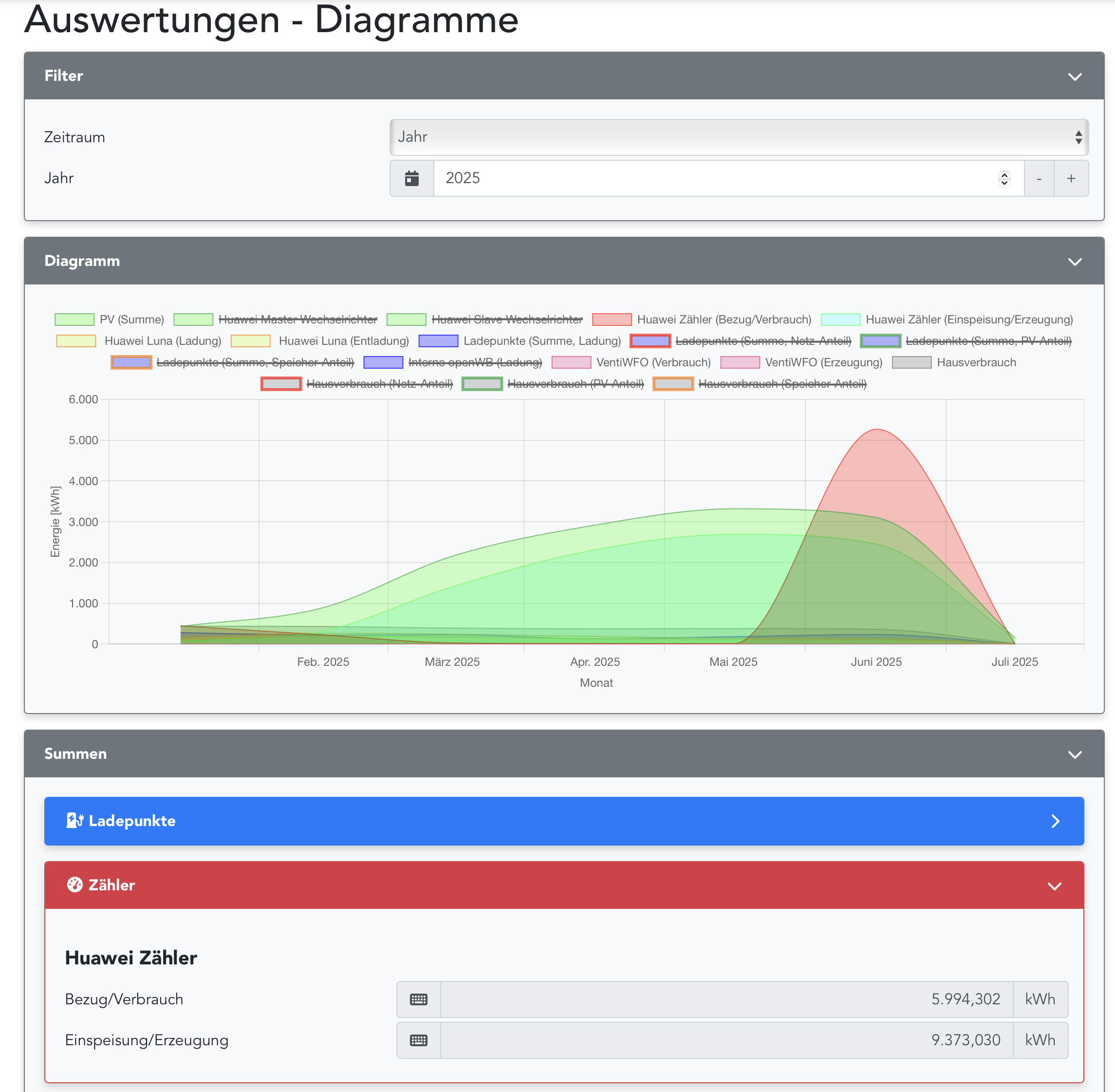

Moin,
ich habe ein Problem mit meinen historischen Daten.
Ich hatte heute eine enorme Spitze ( 60.000 kW ) bei den Aufzeichnungen vom Bezug.
Anscheinend wurde es durch die Batteriezustandsprüfung von Huawei ausgelöst, warum auch immer... :roll: #
Nun habe ich beim heutigen Bezug einen Wert von 5257 kWh stehen, was nicht ganz der Realität entspricht.....hoffentlich....
Gibt es einen Weg, dass der Bezug von heute auf 0 geändert wird?
So sind die historischen Daten leider fürn.....
Gruß Mailoh

derNeueDet hat geschrieben: Mo Jun 30, 2025 7:06 pm Warte mal bis morgen und schau dann im Graphen nach.
Leider sieht es heute nicht anders aus, der Wert ist gespeichert und verzerrt meine gesamten historischen Daten.
Siehe hier....
(405.83 KiB) Noch nie heruntergeladen
Gruß Mailoh

Vermutlich kommt das dadurch dass simCount genutzt wird. Bei meiner Installation wird auf Basis der gemeldeten Zählerwerte die Grafik und die Berechnung gemacht.
Da passt das dann am nächsten Tag.

Die Daten sind leider bis heute unverändert.
Gibt es wirklich keine Möglichkeit, den Wert von dem Tag zu verändern oder wenigstens auf 0 zu setzen?
Gruß Mailoh
