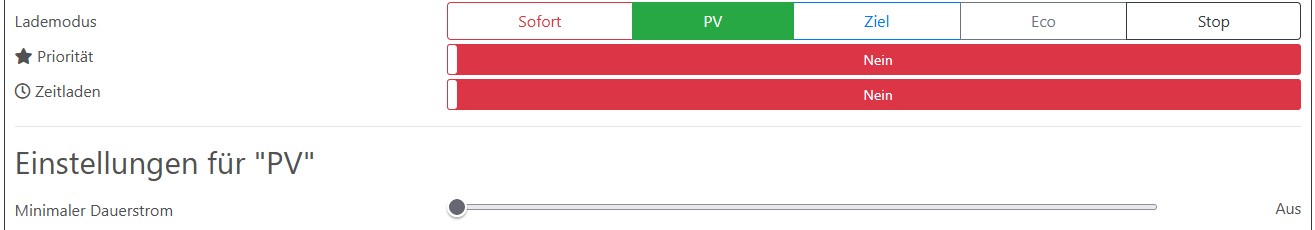

Schau mal, ob du "minimalen Dauerstrom" aktiviert hast. Den dann auf "Aus" stellen; damit sollte es klappen.
Screenshot 2025-07-10 085828.jpg (37.17 KiB) 1161 mal betrachtet

Danke, das könnte die Lösung sein. Da hatte ich einen minimalen Ladestrom von 6A offenbar voreingestellt.
Nun lädt das Fahrzeug konstant mit 3,8kW und speist ca. 600W ein. Immerhin kein Netzbezug mehr. Ich nehme an, 3,8KW sind das, was er maximal einphasig macht und die "Schaltschwelle" für 3-phasiges Laden wurde noch nicht erreicht. Kann man das auch irgendwo einstellen, ab wann er schaltet?

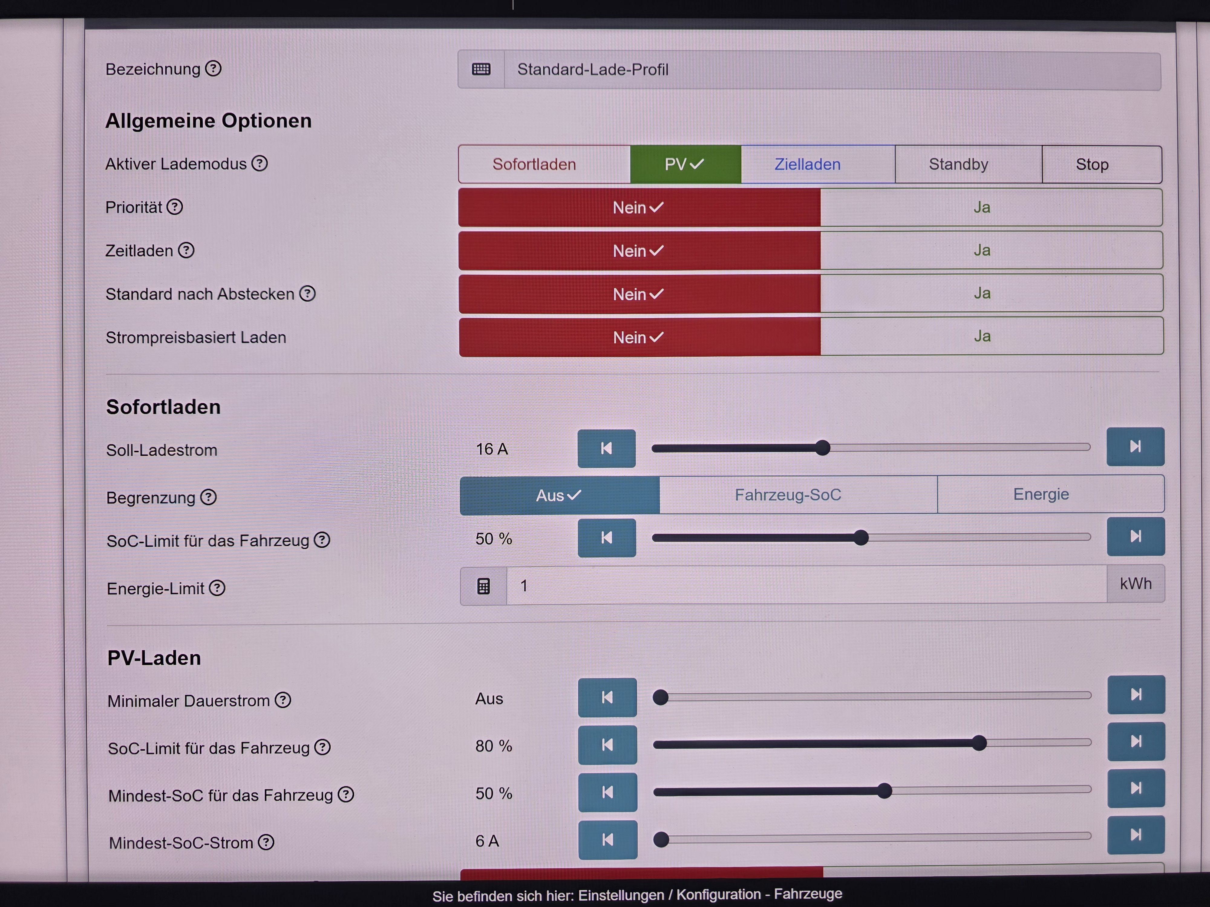

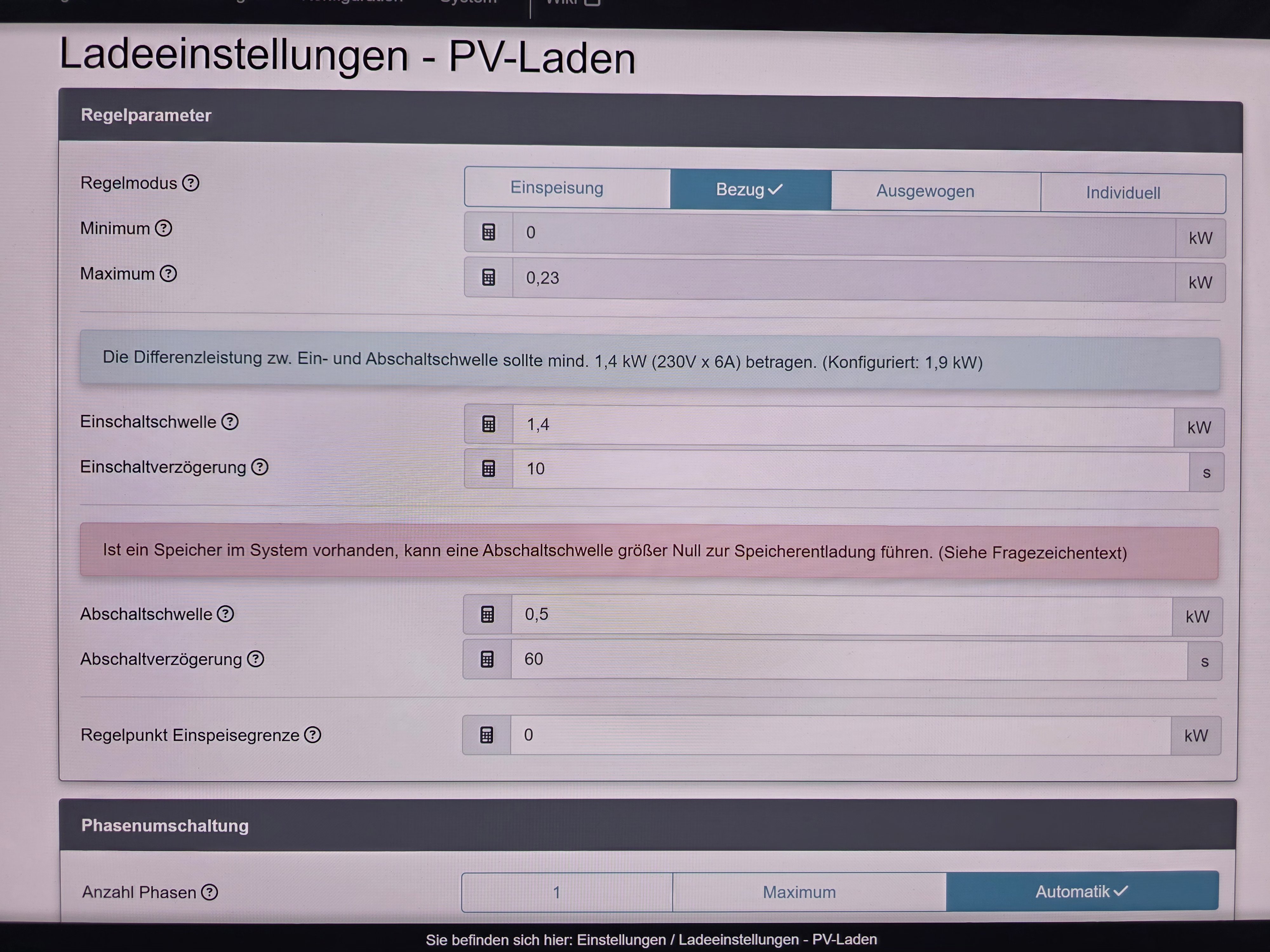

Ich schicke euch mal meine Konfiguration, vielleicht ist hier noch ein Bock drin.
(1.53 MiB) Noch nie heruntergeladen
(1.6 MiB) Noch nie heruntergeladen
Beiträge: 4926
Has thanked: 63 times
Been thanked: 334 times
Re: permanenter Netzbezug trotz PV Überschussladen. Einstellungssache?
Da steht doch in rot:
Ist ein Speicher im System vorhanden, kann eine Abschaltschwelle größer Null zur Speicherentladung führen"
Wenn Du keinen Speicher hast, oder der leer ist, gibt's halt Strom aus dem Netz.

Ich habe das nicht eingestellt, das war so vorkonfiguriert. Heißt das, dort soll null eingetragen werden?
Beiträge: 4926
laurooon hat geschrieben: Do Jul 10, 2025 8:43 am Ich habe das nicht eingestellt, das war so vorkonfiguriert. Heißt das, dort soll null eingetragen werden?
Auslieferungszustand ist da Null. Ich habe aber vollstes Verständnis dafür, dass man anfangs von den ganzen Einstellungen erschlagen wird. Ich bin da ein Verfechter des "Expertenmodus" so wie bei der Fritzbox,
