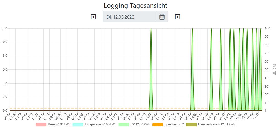

Den PV-Gesamtertrag wird von openWB über MQTT nicht übernommen obwohl er im richtigen Format anliegt lt. debbug.
Die PV-Leistung wird angezeigt.

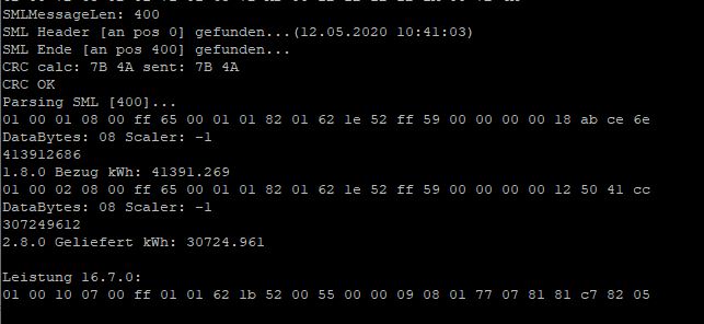

Dann sagtest du, meine D0 -Werte werden nur in ganzen KW ausgelesen weswegen ich die Spannungsspitzen habe.
Es wird auch kein Bezug und keine Einspeisung in der Legende darunter angezeigt.

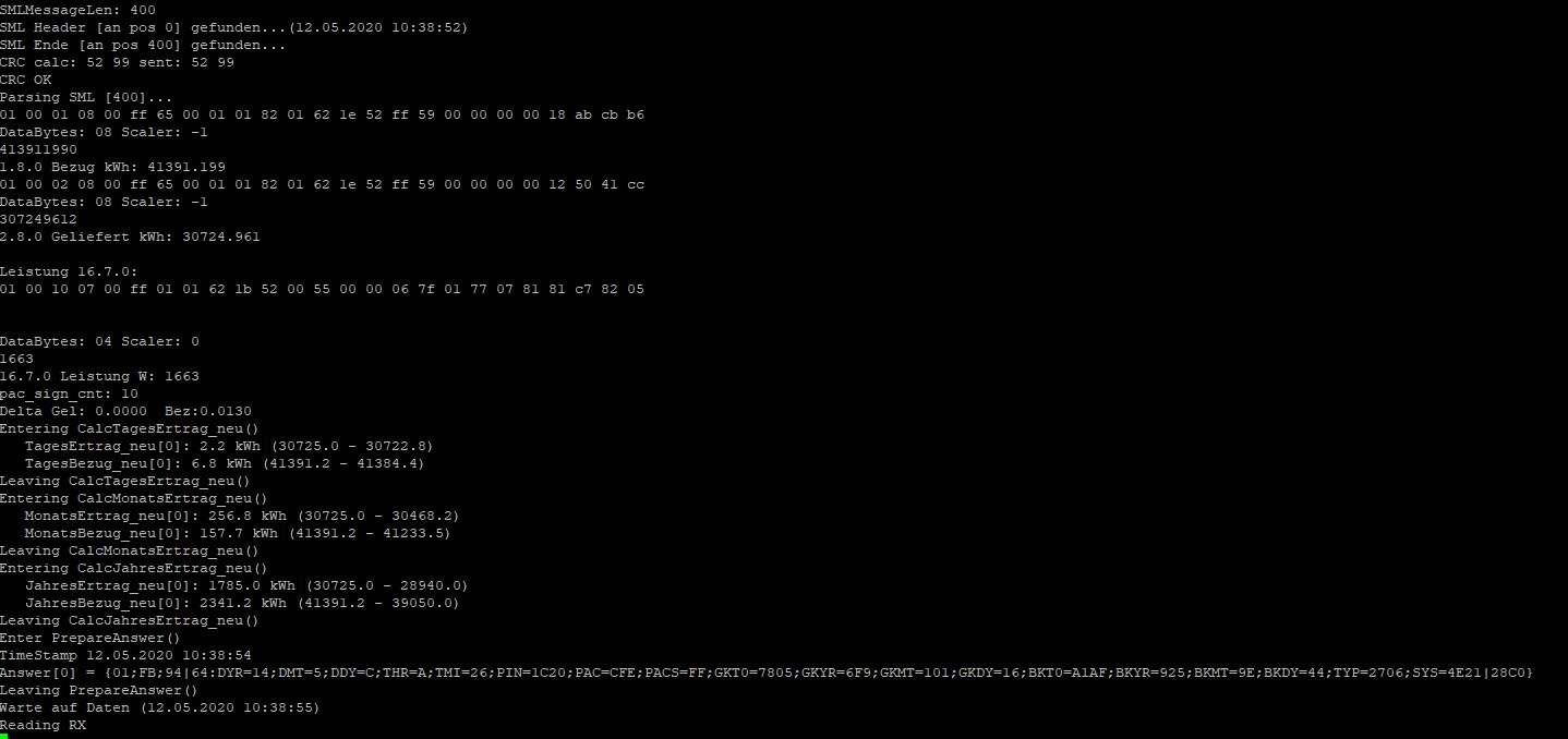

Ich habe jetzt nochmal Bilder mit angehängt. Wenn ich die richtig verstehe, lesen die mindestens eine Kommastelle aus.
Momentane installierte Version: 1.7.327Nightly (2020-05-12 11:20:35 +0200 [f3f032e] )
Die zwei Fenster sind ein Debug von der D0 Schnittstelle.

Oben die 2 Debug Fenster. Was da drin ist geht direkt vom Zähler.
Die anderen Daten kommen vom Wechselrichter, wenn diese auch gehen und genau genug sind.
Was nicht ausgegeben wird ist die Frequenz.

[quote]Kleine Probleme die noch immer bestehen.....
Die PV-Leistung wird angezeigt.[/quote]
Wie sieht der Wert aus den du per MQTT übermittelst?
Im Moment liegen mit MQTT.FX ausgelesen von der OpenWB im Ordner "openWB/pv/WHCounter" 64562000
geschrieben in "openWB/set/pv/WHCounter" an. (Wattstunden)
Oder so in Node-Red Debug
12.5.2020, 12:45:59node: 3b99fea8.99c77a
Solarview/WR1/KT0 : msg : Object
{ topic: "Solarview/WR1/KT0", payload: 64564000, qos: 0, retain: false, _topic: "Solarview/WR1/KT0" … }
