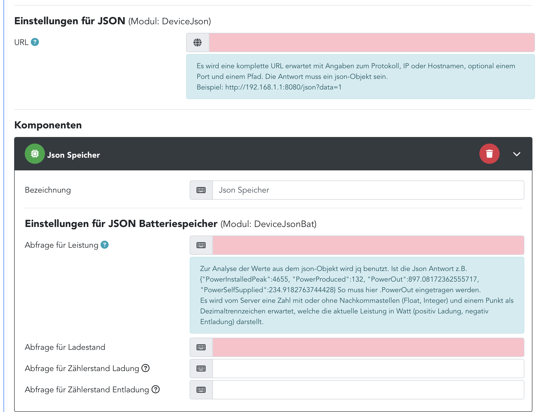

cjungde hat geschrieben: So Jan 15, 2023 4:24 pm Mir ist bisher keine MQTT Schnittstelle an der Senec bekannt. Und extra eine Zwischenverarbeitung einzubauen, erscheint mir nicht sehr sinnvoll. Beim Aktualisieren des Code werde ich natürlich auf die inzwischen verfügbaren Konstrukte zum Schreiben der Werte in OpenWB 2.0 zugreifen.
Dann macht das wirklich wenig Sinn. Es gibt auch noch JSON basierte Module für Wechselrichter/Speicher/Zähler. Evtl. lassen sich diese nutzen um den Senec abzufragen :?: Das fragt sich aber nur mein laienhafter Optimismus :D
