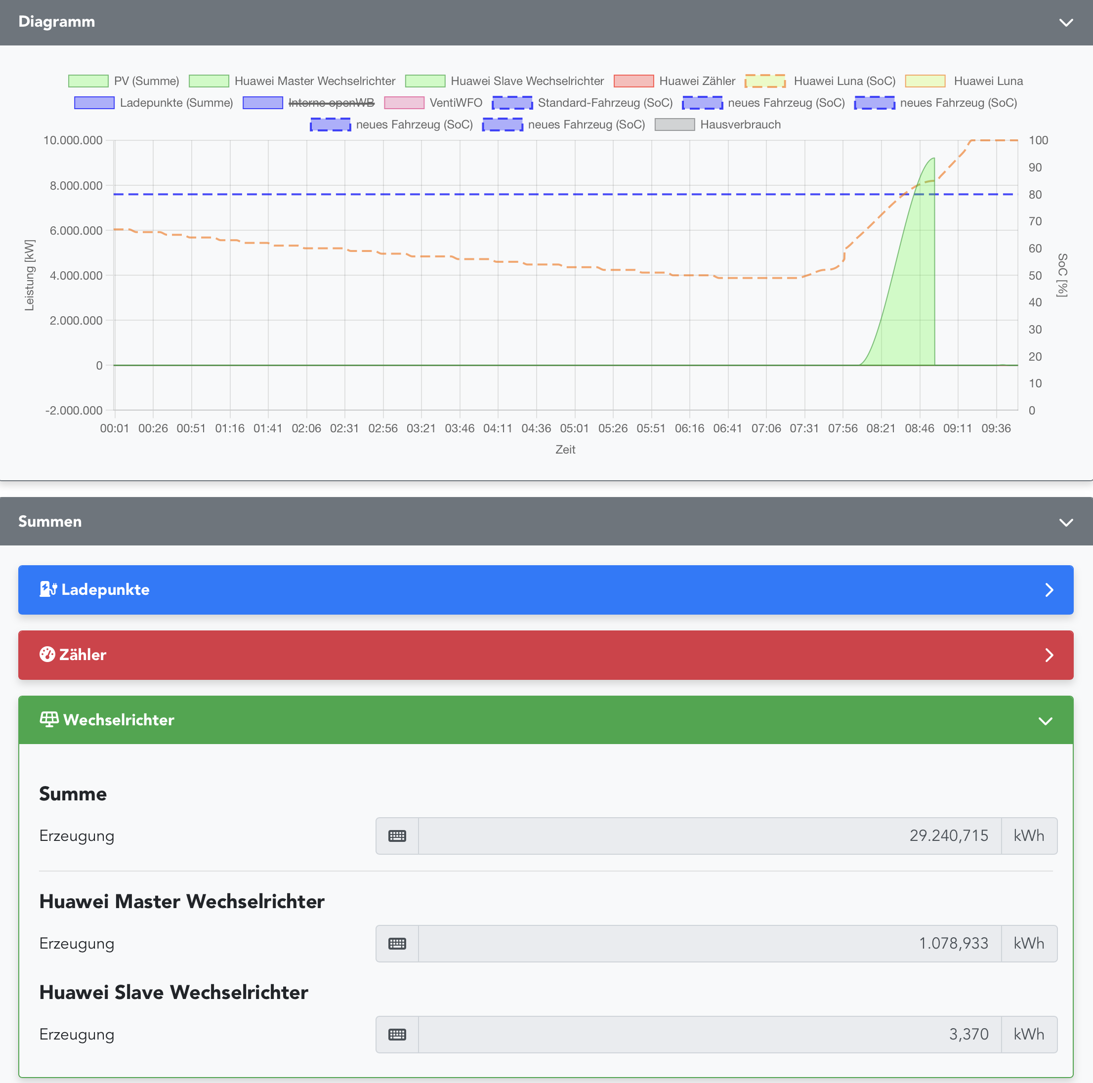

Moin,
ich habe ein immer größeres Problem mit falschen PV Werten vom Master, PV Summe und Einstellungen, die sich selbständig verändern.
Schon im Juli habe ich über einen Peak berichtet, der war allerdings beim Zähler und könnte durch die Akkuzustandsprüfung entstanden sein.
Heute habe ich noch ein paar Benachrichtigungen bekommen, dass Wechselrichter und Akku aus der Struktur entfernt wurden und dann wieder hinzugefügt wurden.
Den Akku muß ich in der Struktur ständig wieder unter den Master setzen, er wird "automatisch" immer in eine Reihe unter den Zähler gesetzt.
Entstehen dadurch eventuell diese Peaks bei der PV Erzeugung? Dort habe ich bei der PV Summe heute einen Peak von 9.215.555,279 kW.
Master und Slave stehen bei 0, also woher kommt dieser Peak???
Softwarestand ist aktuell 2.1.8-Beta.1 2025-08-22 14:47:32 +0200 [20d3363ec]
Das Problem fing bereits im Juli mit älteren Ständen an.
An der PV Anlage wurden dieses Jahr noch keine Updates durchgeführt.
Ganz schlimm finde ich, dass dadurch meine gesamten historischen PV Werte nun wertlos sind, ich habe die openWB sehr gerne für diese Werte genutzt und empfand das auch als einen großen Vorteil gegenüber anderen Wallboxen.
Jemand eine Idee???
