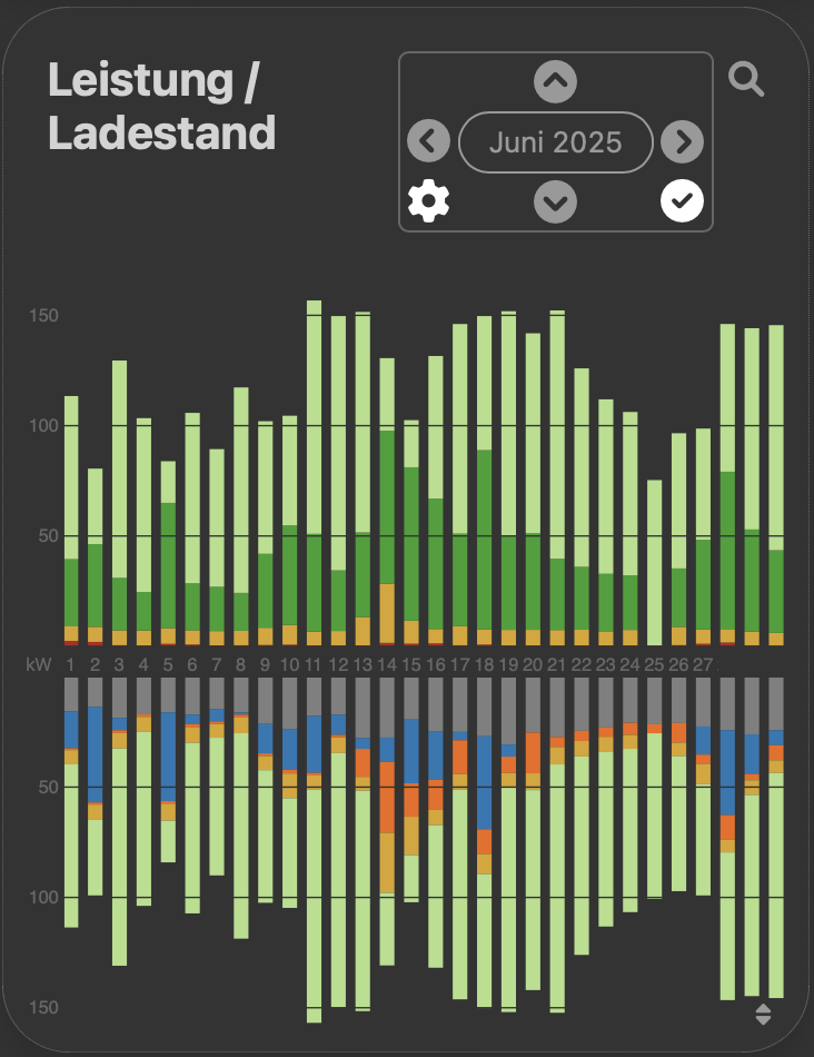

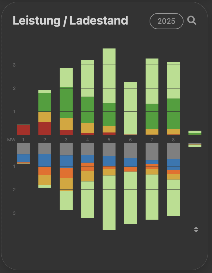

Wenn hier aus welchen Gründen auch immer die Übertragung mal aussteigt, wird bei korrupten Daten eines Tages der ganze Monat hinterher ohne PV Erzeugung dargestellt in der Jahresübersicht. Im Beispiel ist es der 25.06. und in der Jahresübersicht hat der ganze Juni keinen PV Ertrag.
Lässt sich dieser Fehler irgendwie von Hand in der Datenbank fixen?

Zu den Graphen, der grüne Anteil der Balken stellt die PV Erzeugung dar.
Am 25.06. wurden keine Werte erfasst. Daraufhin sieht man in der Jahresansicht von 2025, dass er für den Monat Juni keine PV Erzeugung darstellt.
