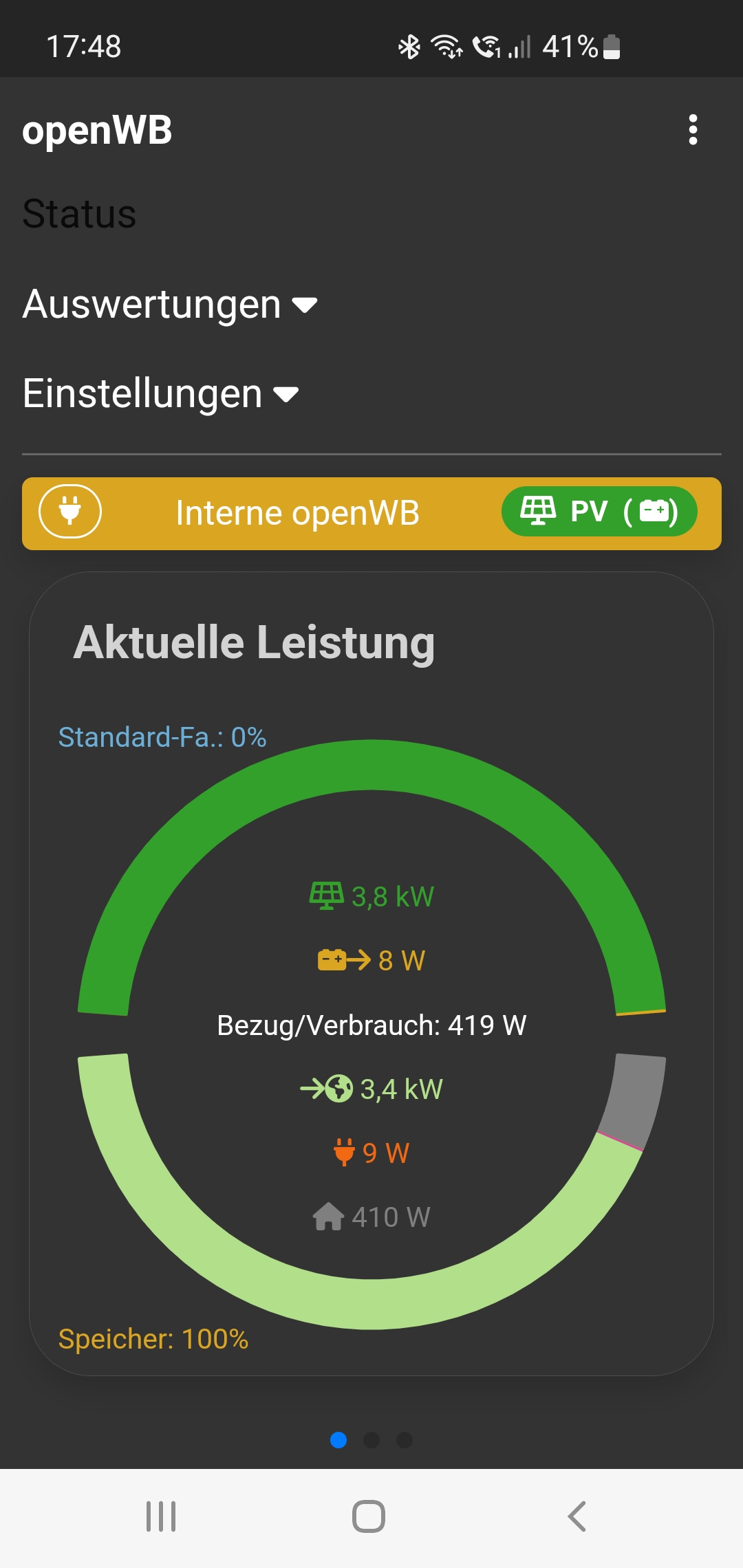

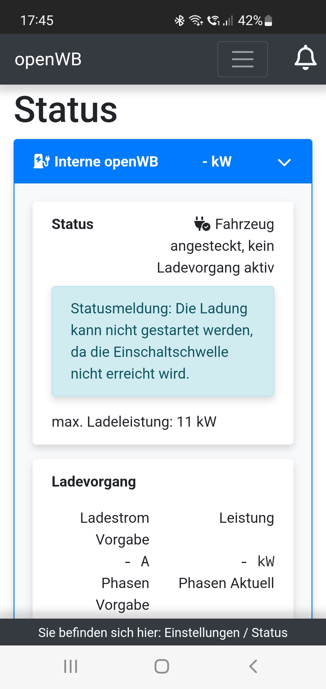

Heute bei 3,8KW PV Ladung irgendwann abgebrochen/ausgeschaltet.
Es ist mir nicht klar warum er da nicht weiterladet und abbricht.An der unteren Darstellung sieht man, das die Ladung vorher schon 3x abgebrochen wurde. Heist, das nach dem 4. Abbruch die Ladung nicht mehr startet.
