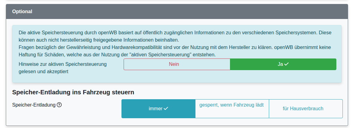

Version: 2.1.8 RC1
Softwarestand: 2025-09-12 07:13:37 +0200 [cf0a4bcc6]
Lademodus: Sofortladen (3-phasig)
Hallo liebe OpenWB Community,
ich habe heute auf die Software 2.1.8 RC1 geupdated, da ich bei einer der letzten Updates gelesen habe, dass es einen Fix für die aktive Steuerung der Sonnenbatterie gab. Ich vermute allerdings, dass dieses Feature entweder bei mir noch nicht korrekt eingestellt ist oder weiterhin fehlerhaft ist.
Ich verstehe es grundsätzlich so, dass wenn "Hinweise zur aktiven Speichersteuerung gelesen und akzeptiert" auf "Nein" steht, die Funktion deaktiviert ist.
Jedoch wird die Sonnenbatterie, trotzdem man nicht akzeptiert, hat entladen.
Bei der Software 2.1.7 hatte ich es in der Vergangenheit so gelöst, dass ich über Home Assistant bei einem Ladevorgang über Netzstrom die Batterie in den Modus "Manuell" gesetzt habe. Der Modus wird seit dem Wechsel auf die Beta Version aber immer wieder überschrieben und in den Modus "Eigenverbrauch" zurück gesetzt. Gleiches gilt, wenn ich über die Weboberfläche der Sonnenbatterie den Modus setze.
Ich habe nun die neue OpenWB Software im Verdacht, da dies nicht passiert, wenn die Wallbox vom Netzwerk bzw. ausgeschaltet getrennt ist. ;-)
Habe ich ggf. etwas übersehen oder falsch eingestellt?
Ist das weiterhin ein (bekannter) Bug, oder ist dieses Verhalten Absicht?

Das Verhalten ist aktuell (leider) so. Wenn die openWB nicht aktiv steuern soll, wird der Speicher auf die eigene Regelung umgestellt. Die Speichermodule können nicht zwischen "deaktiviert" und "nicht steuern" unterscheiden. Heißt leider, dass mit der 2.1.8 keine Steuerung über andere Systeme möglich ist.

LutzB hat geschrieben: Fr Sep 12, 2025 2:26 pm Das Verhalten ist aktuell (leider) so. Wenn die openWB nicht aktiv steuern soll, wird der Speicher auf die eigene Regelung umgestellt. Die Speichermodule können nicht zwischen "deaktiviert" und "nicht steuern" unterscheiden. Heißt leider, dass mit der 2.1.8 keine Steuerung über andere Systeme möglich ist.
Das ist aber nicht ganz richtig Lutz :) Mit dem last_mode umgehen wir dieses Problem in den anderen Modulen. Bei jedem Neustart/Update wird zwar einmalig ein "none" übergeben, weil beim Start mit "undefined" ein undefinierter Zustand angenommen wird. Danach kann ich aber nach belieben auch eine externe Steuerung machen ohne das openWB diese beeinflußt, funktioniert bei Sungrow, SMA, Victron und ich glaube auch Solaredge gut. Wäre evtl . auch bei Sonnen schnell umsetzbar? :)

Dadurch kann aber nicht sichergestellt werden, dass der Speicher im richtigen Modus ist. Da Du es auch "Problem" genannt hast, siehst Du es vermutlich auch so, dass die Schnittstelle von der Regelung zur Speichersteuerung noch angepasst werden sollte. Es macht ja keinen Sinn, wenn jedes Modul einen Workaround implementieren muss, um ein erwartetes Verhalten zu erreichen. Es wäre vermutlich schon ausreichend, wenn für die Leistungsvorgabe "None" nur einmalig und nicht in jedem Regelzyklus gesendet wird.

LutzB hat geschrieben: Fr Sep 12, 2025 2:52 pm Dadurch kann aber nicht sichergestellt werden, dass der Speicher im richtigen Modus ist. Da Du es auch "Problem" genannt hast, siehst Du es vermutlich auch so, dass die Schnittstelle von der Regelung zur Speichersteuerung noch angepasst werden sollte. Es macht ja keinen Sinn, wenn jedes Modul einen Workaround implementieren muss, um ein erwartetes Verhalten zu erreichen. Es wäre vermutlich schon ausreichend, wenn für die Leistungsvorgabe "None" nur einmalig und nicht in jedem Regelzyklus gesendet wird.
Absolut ja, mit diesem Kniff muss man eben damit leben das der Speicher einmalig in Selbstregelung gestellt wird und danach kann ich selbst weiter steuern. Das die Regelung auch einen "aus" Modus haben sollte hab ich schon vor Monaten angeregt wie vielen andere Dinge die besser/anders gehen auch, aber Feedback bleibt halt immer aus...

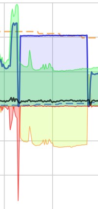

Verbesserung der Phasenumschaltung
Ich hatte gehofft, dass sich an dem kritisierten Verhalten (siehe die Threads zur Beta) etwa geändert hat - leider nein:
Screenshot 2025-09-12 170249.jpg (14.9 KiB) 2511 mal betrachtet
Es wurde zuvor in 1p geladen. Dann gab es für 1 min Sonne und es wurde auf 3p umgeschalten.
Schon zum Ladestart mit 3p waren die Bedingungen nicht mehr erfüllt und es wurde schon aus dem Hausspeicher gezogen.
Dieses Verhalten stellt eine Verschlechterung zu dem alten 16-Minuten-Bereich dar.
Noch einmal:
Dass man eine Mindestzeit zwischen 2 Umschaltungen definiert, ist sinnvoll.
Es muss aber bitte unbedingt noch ein 3p-Kriterium geben, wo man definieren kann, wie lange die 3p-Bedingungen erfüllt sein müssen, um auf 3p umzuschalten. Dem gegenüberstehend gibt es sinnvollerweise ein back-to-1p-Kriterium, wie lange die 3p-Bedingungen nicht mehr erfüllt sein müssen, um auf 1p zurück zu schalten.
3p-Kriterium und back-to-1p-Kriterium dürfen dabei nicht "Wartezeit Ladestart" und "Wartezeit Ladeende" entsprechen, weil:
Für das 3p-Kriterium dürfte ein Wert von 10 min sinnvoll sein. Wählt man nun 10 min für "Wartezeit Ladestart & Phasenzuschaltung", so würde auch erst nach 10 min das Laden in 1p beginnen, wenn man das Auto anschließt.
