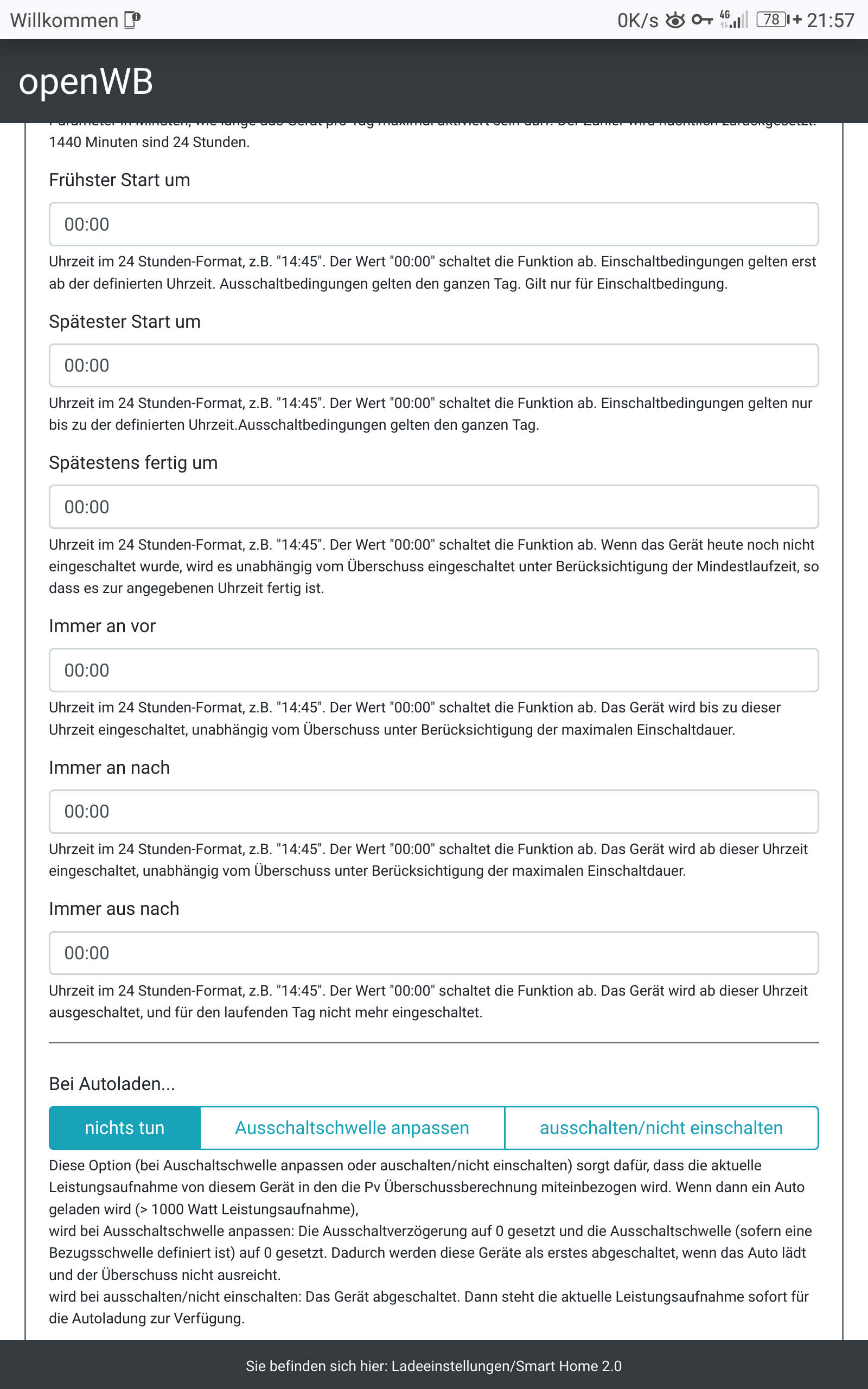

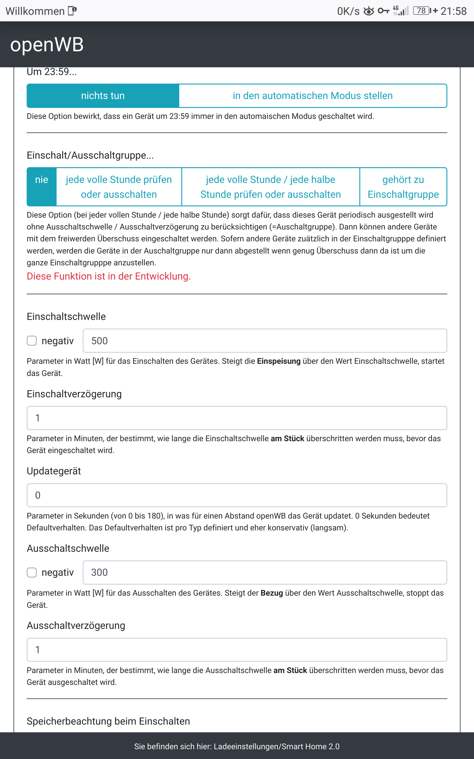

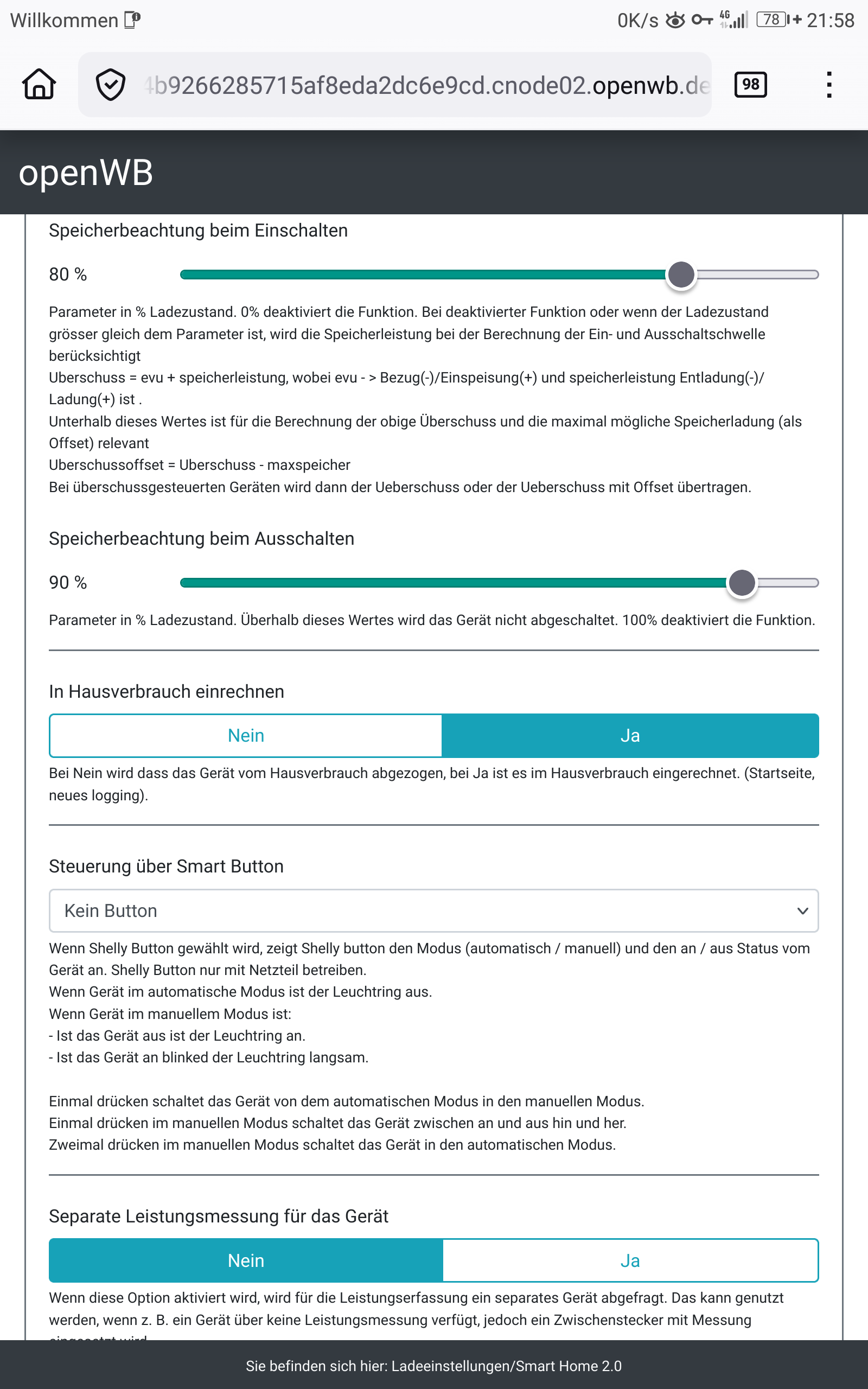

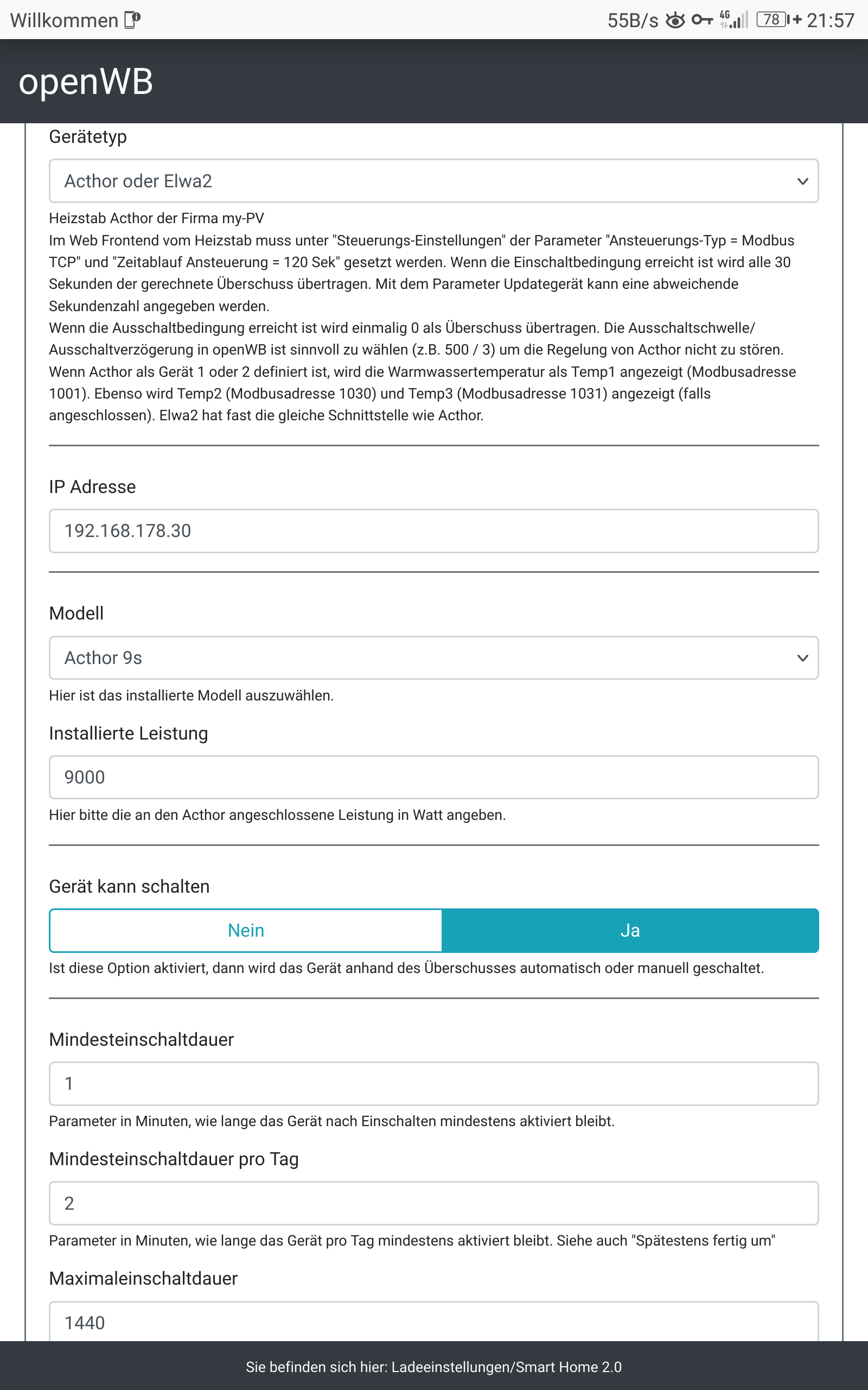

mein MyPV Heizstab hat monatelang funktioniert und seit Ende Juli funktioniert er nicht mehr mit der OpenWB.
Ich habe schon alles Mögliche probiert, aber selbst keine Lösung gefunden.
Aktuell erhalte ich folgende Meldungen:

hier für 3x 3kW:
(345.72 KiB) Noch nie heruntergeladen
(450.26 KiB) Noch nie heruntergeladen
(393.66 KiB) Noch nie heruntergeladen
(442.9 KiB) Noch nie heruntergeladen
