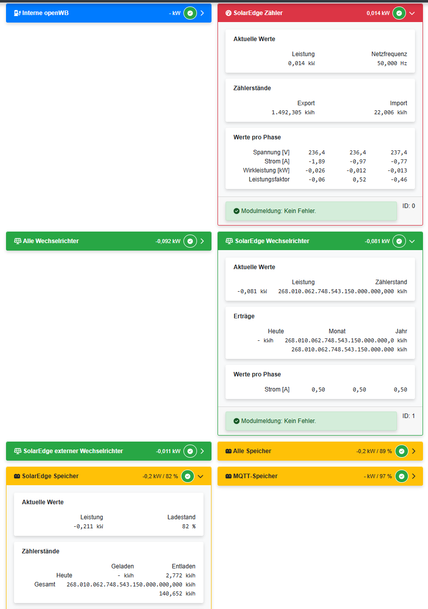

Guten Tag Zusammen,
SolarEdge Hybrid Wechselrichter mit SE Home Battery.
Es scheint bei mir seit dem 2.1.8 Release Candidate 1 wohl ein Fehler mit der Anzeige und Übernahme der Wechselrichter und Batterie Werte zu geben.
Screenshot 2025-09-22 181804.png (79.07 KiB) 3985 mal betrachtet
Dies resultiert auch darin, dass dann die Auswertungen (Ladeprotokoll und Diagramme) fehlerhaft sind und keine PV Daten mehr anzeigen.

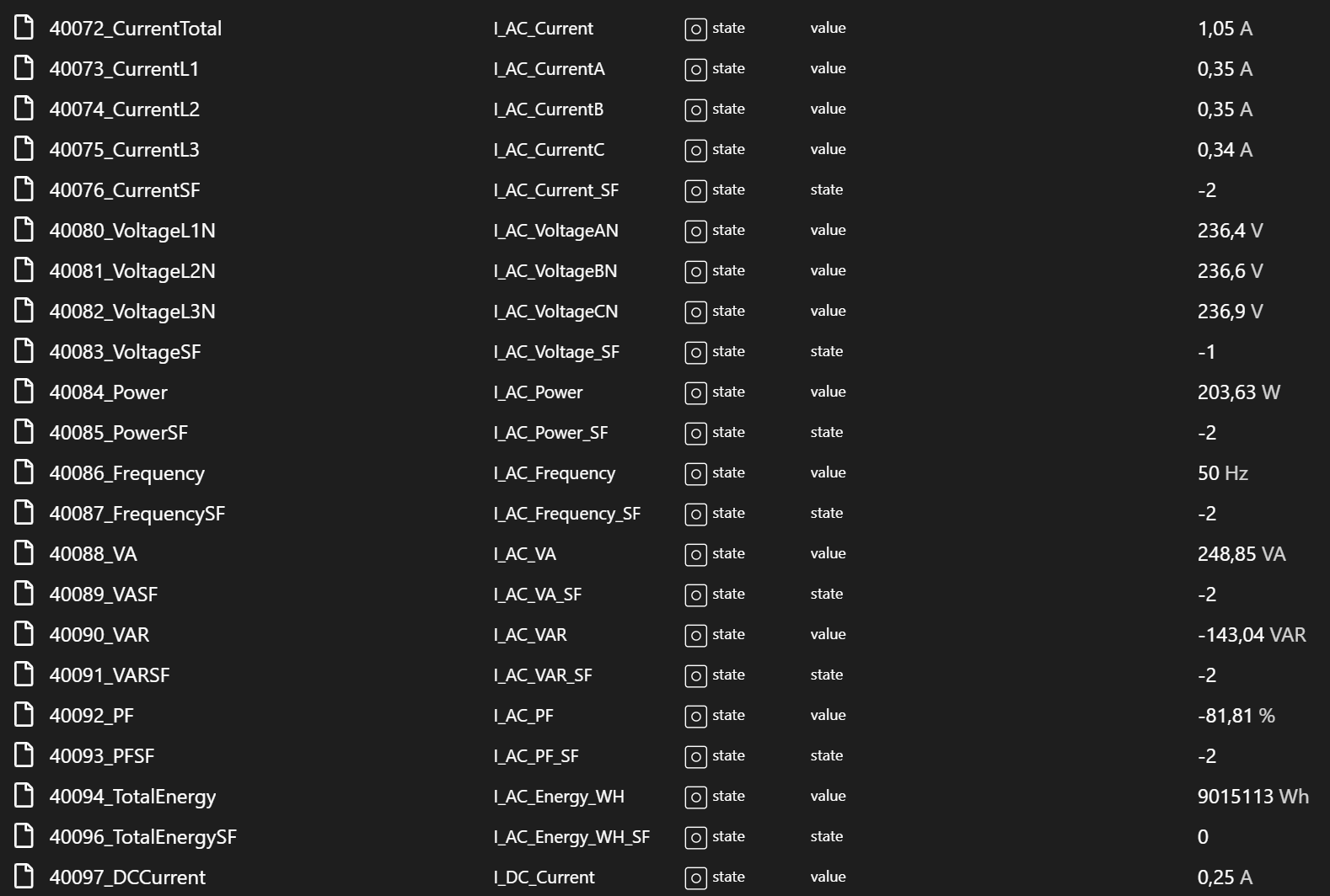

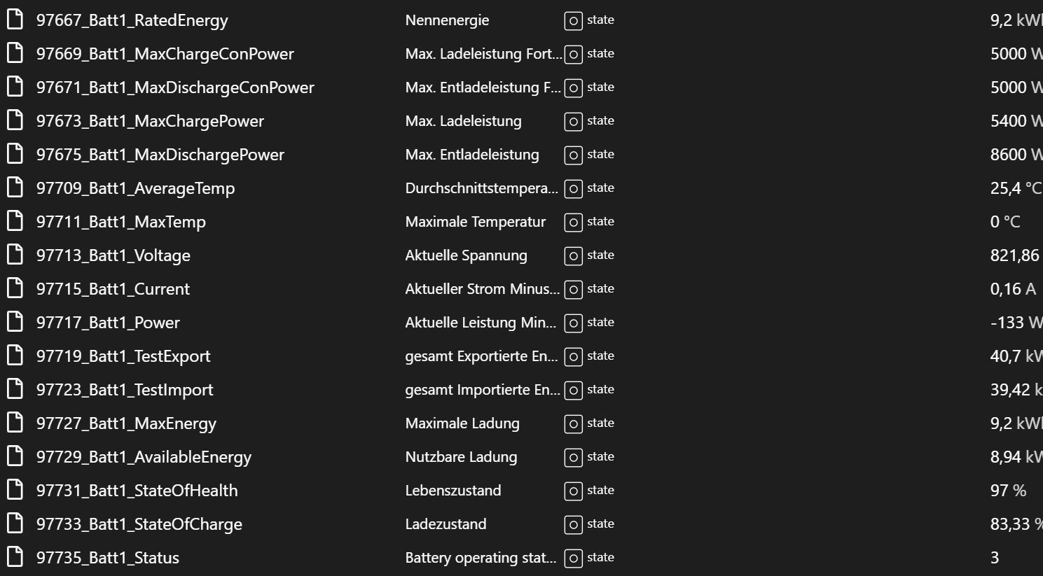

Die gleichen Daten sehen aber im IO Broker fein aus.

Momentanwerte auf der Hauptseite sind auch ok.
Habt ihr eine Idee an was das liegen könnte?
Sind hier Logdaten hilfreich?
Ohne ist eine Analyse eher unmöglich.
Bedenke auch das SolarEdge mehrere ModbusTCP Clients nicht so wirklich unterstützt. Das könnte, wenn du das tust, schon die Ursache sein.

openWB hat geschrieben: Mo Sep 22, 2025 4:31 pm
Nimmt den Umweg über einen Proxy.
Welche Logs sind hier für euch hilfreich?
Vielen Dank :-)
