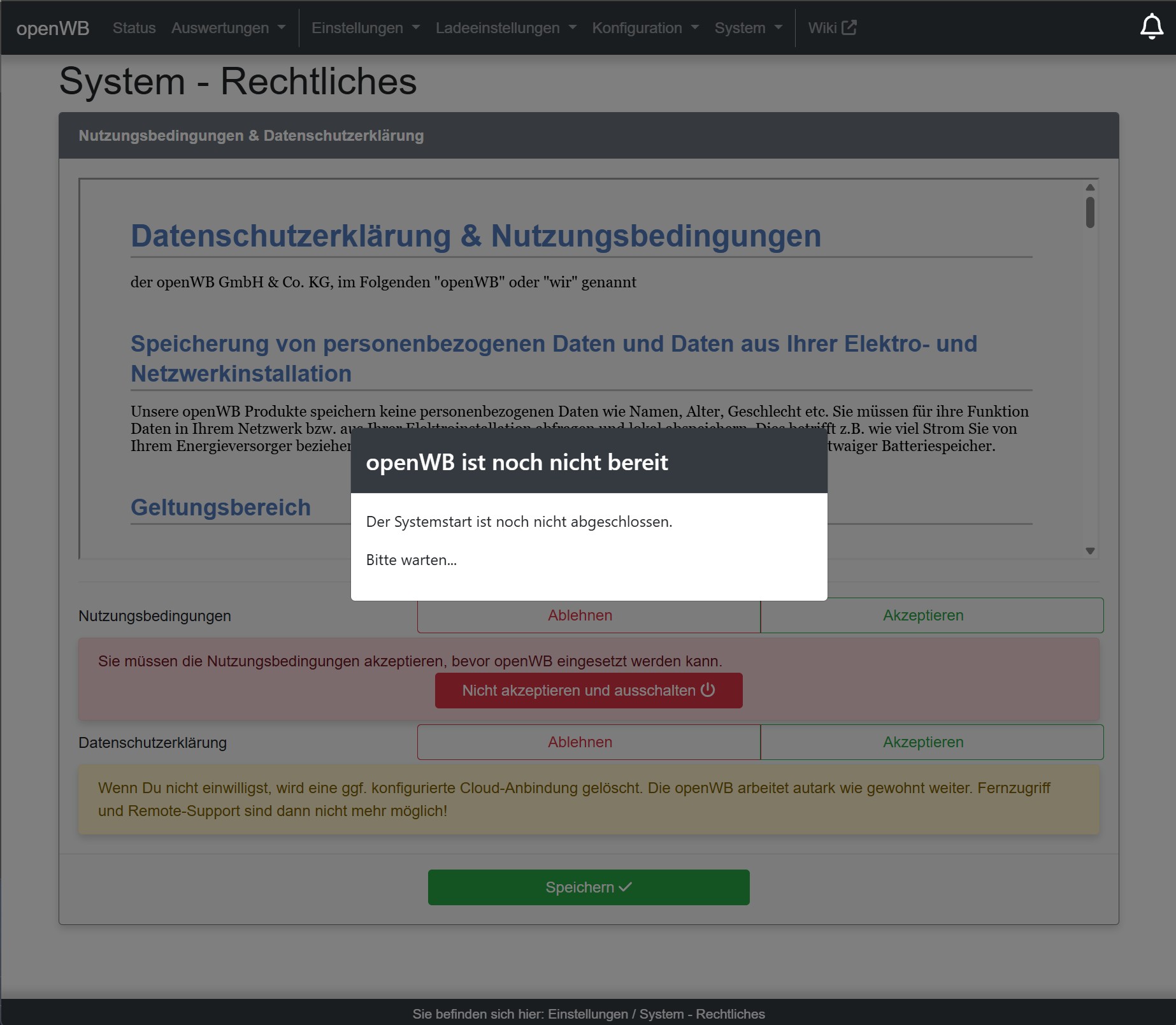

Leider nicht, gerade hat mich der Mieter wieder angemailt, dass die Wallbox nicht mehr funktioniert...
Man kommt auch nicht mehr wirklich auf die Wallbox rauf. Geht man auf die Web-Seite dann erscheint nach mehreren Minuten irgendwann diese Seite:
Screenshot 2025-11-22 154603.jpg (279.54 KiB) 1435 mal betrachtet
Mehr passiert dann aber nicht. Dann muss man hin fahren, einmal Stromlos machen und wieder einschalten. Dann ist für einen Monat wieder alles okay.
So viel zum Thema 24/7 laufen...
Von daher wäre ein Reboot 1x die Woche schon nicht schlecht um solchen Probleme vorzubeugen!

raudi hat geschrieben: Sa Nov 22, 2025 2:50 pmMehr passiert dann aber nicht. Dann muss man hin fahren, einmal Stromlos machen und wieder einschalten. Dann ist für einen Monat wieder alles okay.
Hast Du irgendwas laufen wie MQTT, das fälschlicherweise riesige Datenmengen erzeugt? War bei mir einmal der Fall...

openWB hat geschrieben: Sa Nov 22, 2025 4:20 pm Auch mit aktueller Version?
Ich habe das aktuell auch. Master von gestern oder so. Ewiges „wird geladen‘ ‚noch nicht bereit‘ ‚zustimmen zu Nutzungsbedingungen‘ etc pp. Geht weg, wenn ich ein paarmal auf den reload-knopf drücke, oder statt Safari den Chrome nehme.
Auch wenn Apple das verbockt hat, ist es schon doof, dass das in erster Linie bei der openWB auftaucht und auch dermaßen ernste Auswirkungen har wohingegen sonst alles mehr oder weniger normal läuft.

Das sind hier aber 2-3 Themen.
- Ein früherer Bug
- fehlkonfigurierte MQTT Anbindungen
- Bug von Apple in iOS26.1
Letzteres lässt sich umgehen mit:
- Zugriff via https statt http
- Zugriff via DNS Name ( http://openwb-2/ )
- Zugriff über unsere Cloud

openWB hat geschrieben: Sa Nov 22, 2025 5:50 pm - Bug von Apple in iOS26.1
Ist der nur in iOS drin? Meine Beobachtung war auf dem Mac, also MacOS26.
Re: Regelmäßiger Reboot möglich?
Verfasst: Sa Nov 22, 2025 6:59 pm
von openWB
Sorry,
Ja. xOS 26 :( + safari.
