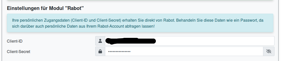

Hab die letzte Version am laufen: 2.1.8-Patch.3
Unter Staus kommt dieser Fehler:
Modulmeldung: HTTP 401: Authentifizierung fehlgeschlagen. Überprüfe die Zugangsdaten
Mein Problem ist ich weiß nicht welche Zugangsdaten hier verlangt werden?
User und pw meines Rabot Accounts funktioniert nicht. Client ID uns Secret kennet der Rabot Support nicht.
