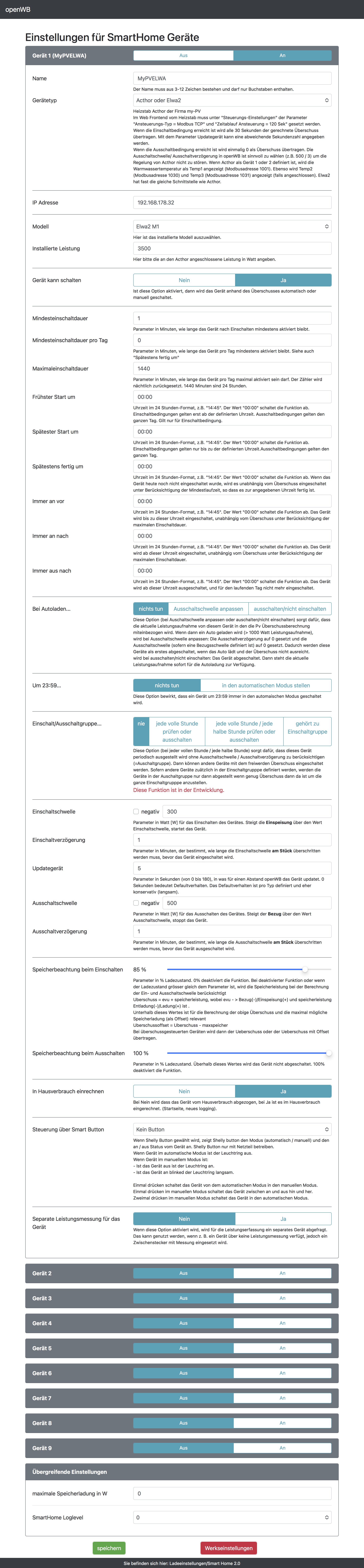

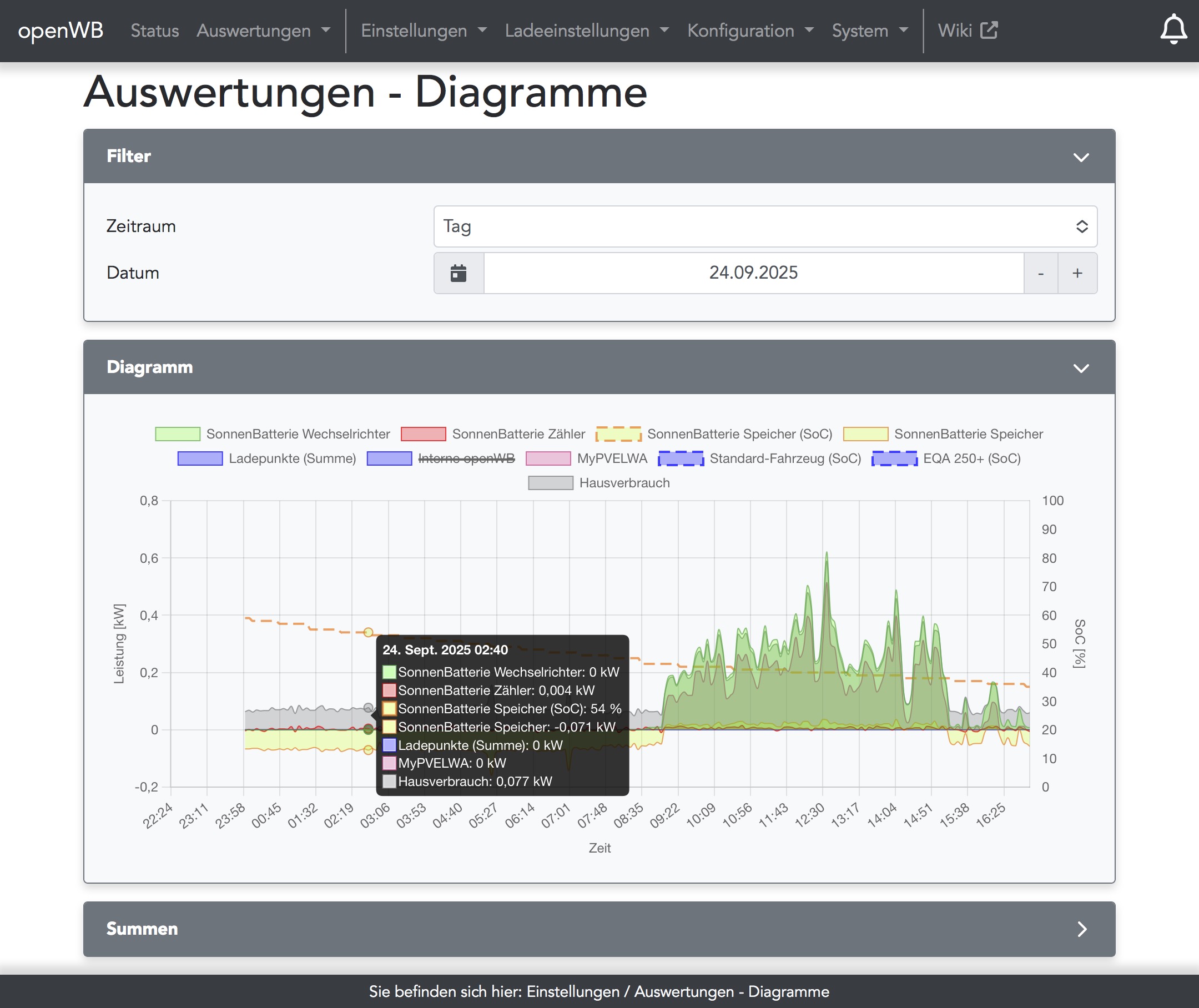

Leider funktioniert bei mir die Priorisierung noch nicht richtig, da immer zunächst der MyPV Heizstab PV Überschuss Energie erhält. Gewünscht ist jedoch, dass der Heizstab die letzte Priorität erhält. Im Anhang sind meine Einstellungen und eine Beispiel Auswertung, in der man sieht, dass zuerst der Heizstab Energie erhält bevor der Batterie Speicher geladen wird.
Wie müssten die Parameter richtig eingestellt werden?

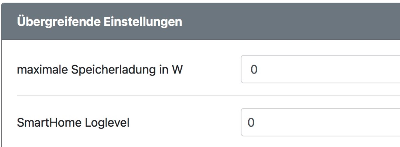

Du musst ganz unten noch einen Wert eingeben, mit welcher Leistung dein Speicher geladen werden kann oder soll.

genau - die Speicherlade-Leistung fehlt noch
Speichervorrang mit 85/100% passt ganz gut.

Ich gehe mal davon aus, dass mit Speicherladung die des elektrischen Speichers, also in meinem Fall die des Sonnen Performance 10 mit 7000Watt gemeint ist.

Dominic-G hat geschrieben: So Nov 09, 2025 1:52 pm Ich gehe mal davon aus, dass mit Speicherladung die des elektrischen Speichers, also in meinem Fall die des Sonnen Performance 10 mit 7000Watt gemeint ist.
korrekt
