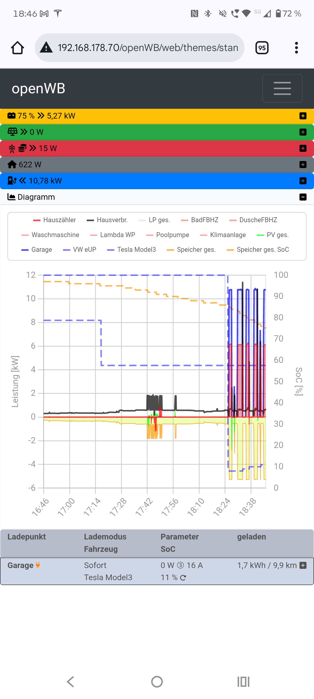

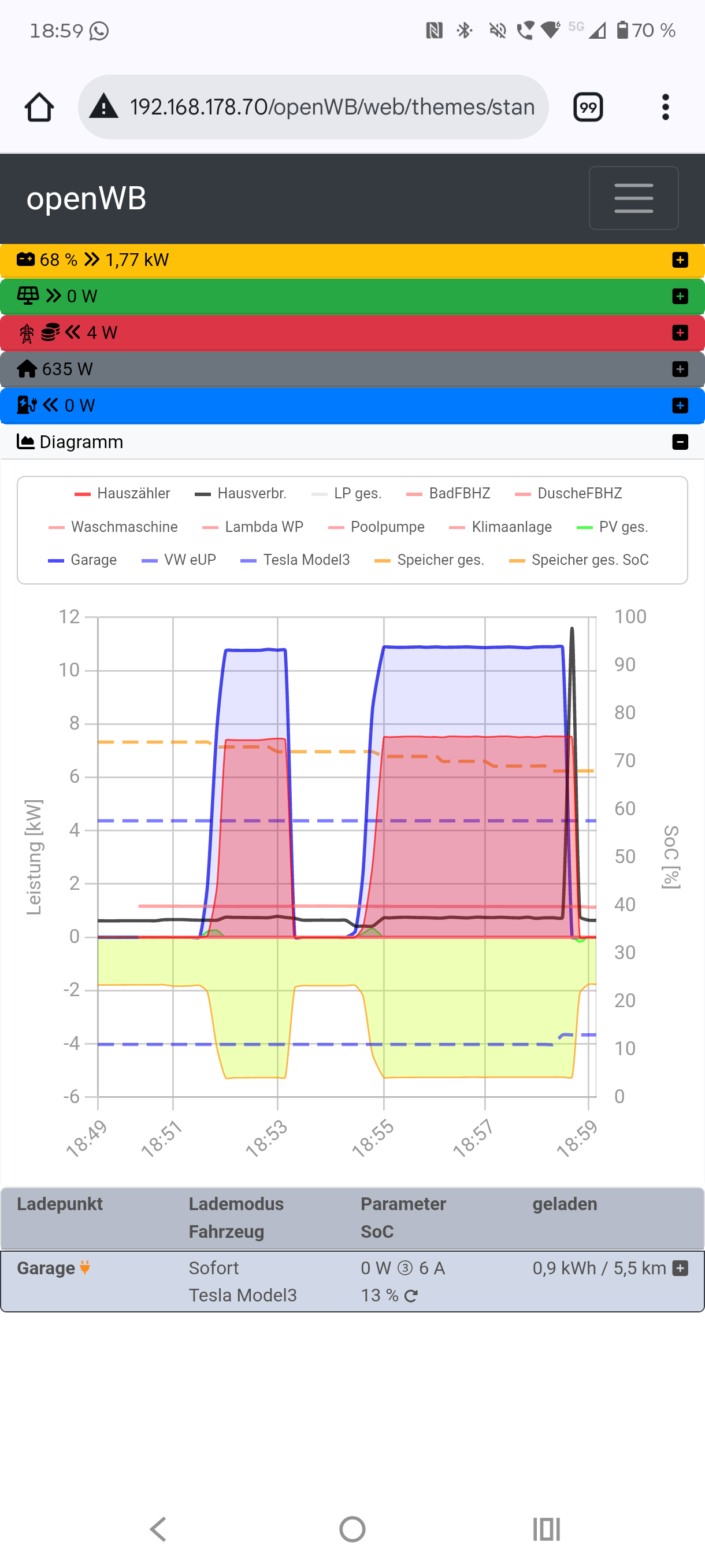

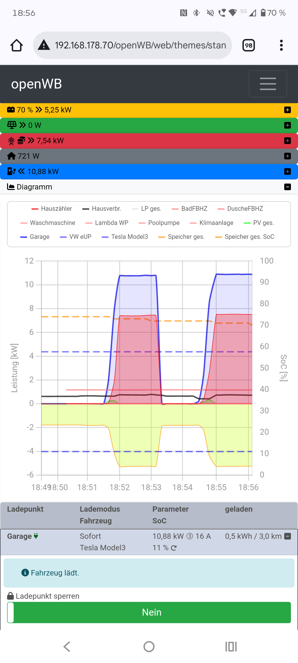

Ich hatte neulich ja schon berichtet, dass ich große Probleme mit dem Laden bei pv-laden habe, inzwischen sieht es auch beim sofortladen ganz komisch aus, siehe Screenshot und links oben
Gleiches auch nach einspielen des neuen Patch
Bitte um dringende Hilfe, da mein Fahrzeug komplett leer ist und ich es morgen eigentlich unbedingt brauche.
https://paste.openwb.de/hbvCmQqdqPghzNf
Mainlog
https://paste.openwb.de/z5ne73YP67zckoo
(232.11 KiB) Noch nie heruntergeladen
(275.3 KiB) Noch nie heruntergeladen
(277.47 KiB) Noch nie heruntergeladen

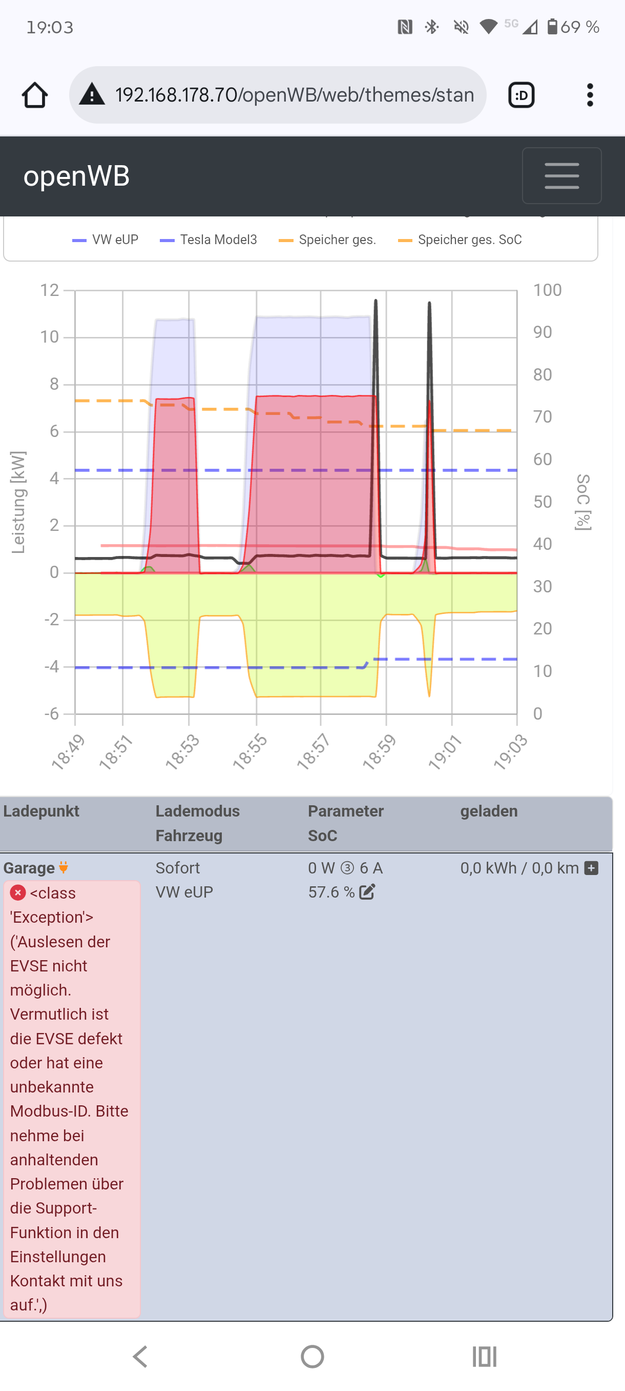

Jetzt neue Fehlermeldung
(290.29 KiB) Noch nie heruntergeladen
______________
1x Lambda EU10L
Beiträge: 5229
Has thanked: 76 times
Been thanked: 386 times
Re: Rückmeldungen 2.1.8 Release Patch 4
Mach doch mal ein Ticket mit der Support-Funktion auf. Da acheint ja was (die EVsE) defekt zu sein.

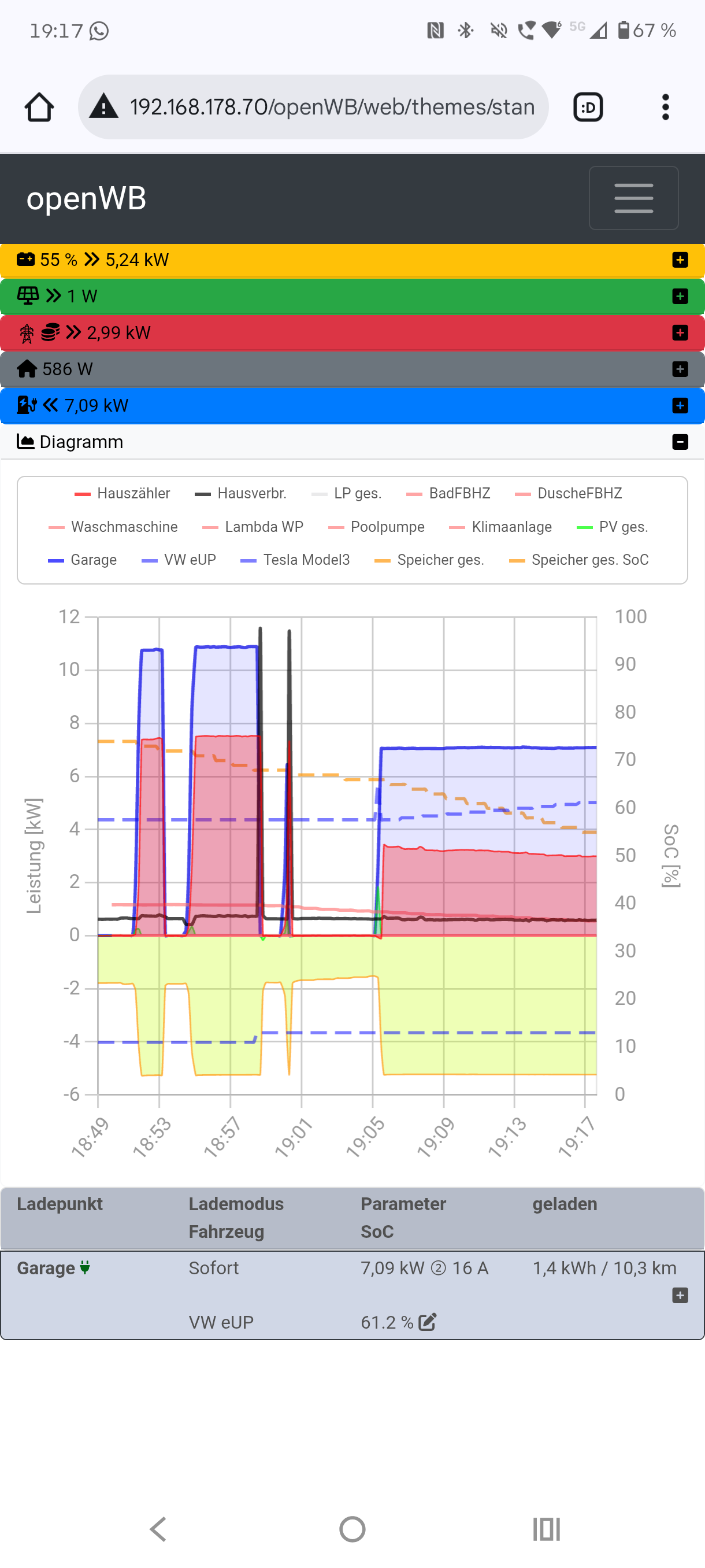

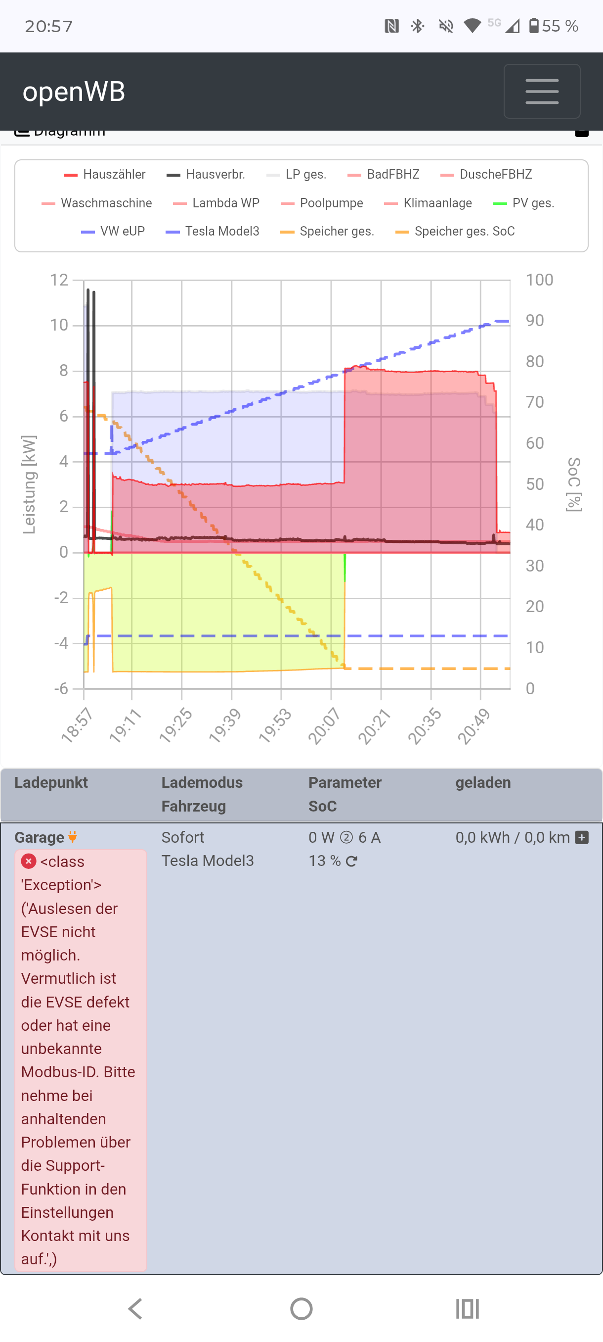

Habe ich jetzt gemacht, ich verstehe die Welt aber gerade nicht so richtig, erst hatte ich die Fehlermeldung auch weiterhin beim zweiten eingesteckten Auto, jetzt ist diese weg und es lädt.
Jetzt wieder gleicher Fehler
https://paste.openwb.de/PjzC7J1imhkuFrv
(290.74 KiB) Noch nie heruntergeladen
(277.68 KiB) Noch nie heruntergeladen
