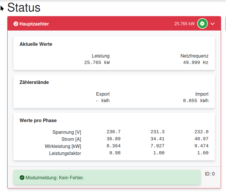

Ich habe das Auslesen der Seriennummer in sdm.py mal auskommentiert (bzw. fest auf "12345" gesetzt).
Funktioniert jetzt ohne Fehlermeldung!
