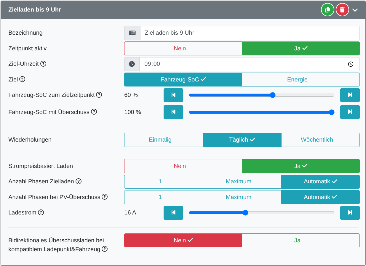

Hallo openWB-Community!

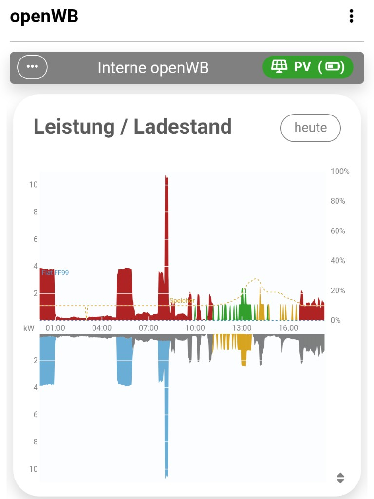

Ich habe vorgestern nachts (wie häufig im Winter) per Zielladen zu den günstigsten Preisen (Tibber) laden wollen. Dabei ist mir aufgefallen, dass die openWB zunächst lediglich mit 4 kW lädt. Kurz vor Erreichen der Ziel-Zeit 9 Uhr hat sie dann mit voller Stromstärke geladen, um den gewünschten SoC noch zu erreichen:
  • Wieso lädt die openWB nicht nachts - wo der Strom sicher noch günstiger war als kurz vor 9 Uhr - mit höherer Stromstärke?
  • Ist ggf. etwas an meinen Einstellungen (siehe unten) nicht richtig? Sollte ich z.B. manuell auf maximale Anzahl Phasen stellen?
  • Warum werden die Phasen nicht automatisch so geregelt, dass zu den günstigsten Zeiten mit dem höchsten Strom geladen wird, um diese Zeiten maximal auszunutzen?
Ein Lade-Log habe ich leider nicht mehr.
Vielen Dank und beste Grüße!
Philip

Anzahl Phasen Zielladen solltest Du auf Maximum stellen.
Den Rest bekommst Du wohl nur mit einem Detaillog heraus.

Probier mal mit Maximum bei Zielladen.
Ich überlege gerade, was dort der use case für Automatik ist. Zumindest bei zukünftiger Berücksichtigung des Lastmanagements wird es relevant werden.

Früher hatte Automatik alle Phasen genommen, irgendwann musste man es dann auf Maximal stellen, da er sonst manchmal nur 1 Phase benutzt hat.
Hab auch nicht verstanden warum und auch das Schema wann er das gemacht hat, da es nicht immer der Fall war.

Hat funktioniert, mit maximaler Anzahl der Phasen.
Bleibt bestenfalls die Frage, wozu es den Modus "automatisch" gibt, als Anregung zur Verbesserung an Team @openWB.
