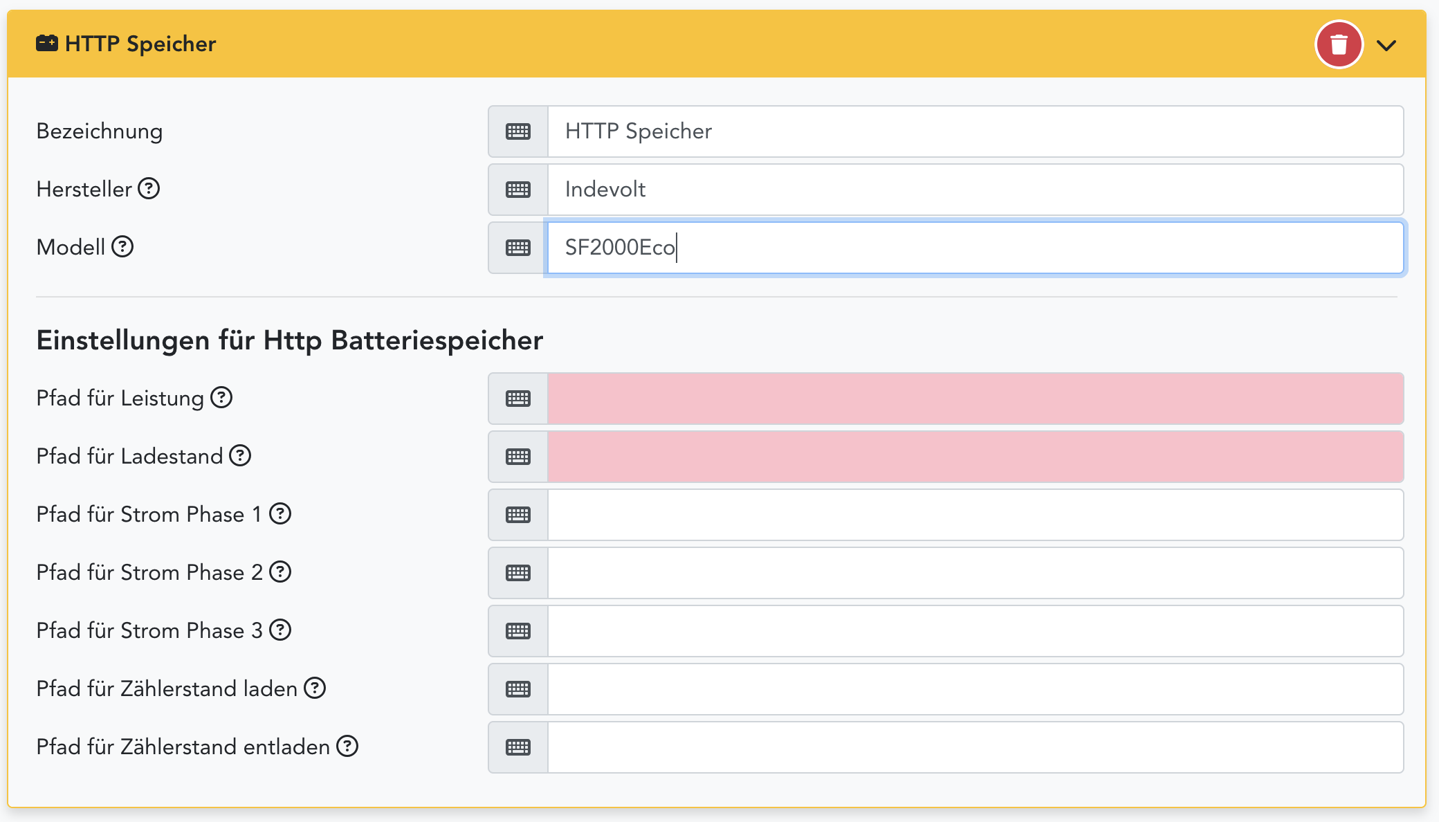

Servus Forum,
der unwissende Robert will mal wieder was machen.
Ich habe mir einen Indevolt AC-Speicher gekauft. Diesen möchte ich gerne zur openWB hinzufügen.
In HomeAssistant funktioniert das ganze schon, also die Daten werden geliefert.
In der openWB werden jetzt folgende EIngaben gefordert:
(181.55 KiB) Noch nie heruntergeladen
Kann mir jemand helfen, wie ich die entsprechenden Adressen finde?

Nimm mal das Beispiel aus Abschnitt 4.1 und rufe mit dem Browser die da genannte URL auf. 1664 steht laut nachfolgender Tabelle für die Frage nach der „DC input Poewer“.
Mit 6002 müsstest du den SoC des Speichers bekommen. Wenn da eine Zahl von 0-100 ohne Klammern oder sonstwas zurückkommt, wäre das der URL, der in die Konfig bei SoC reinkommt. Falls da noch Klammern mitkommen müssen die wahrscheinlich weg. Dazu brauchst du wahrscheinlich noch irgendwas dazwischen. NodeRED oder sowas.

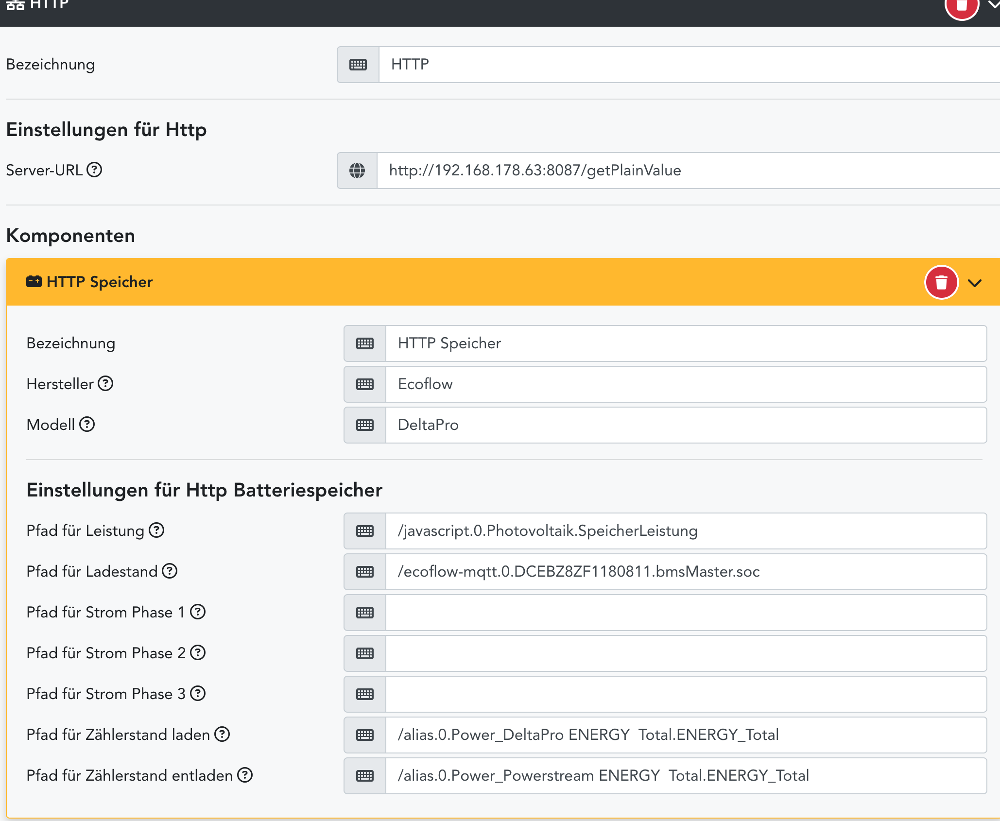

Schau mal den Anhang. Ich habe meinen Ecoflow Delta Pro so angebunden. Allerdings dazwischen den iobroker. Für einige Werte musste ich ein wenig rechnen.
(306.89 KiB) Noch nie heruntergeladen
