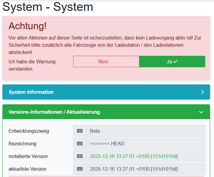

Unter "Versions-Informationen / Aktualisierung" > Bezeichnung ist als Wert "<<<<<<< HEAD" eingetragen.
Siehe Screenshot.

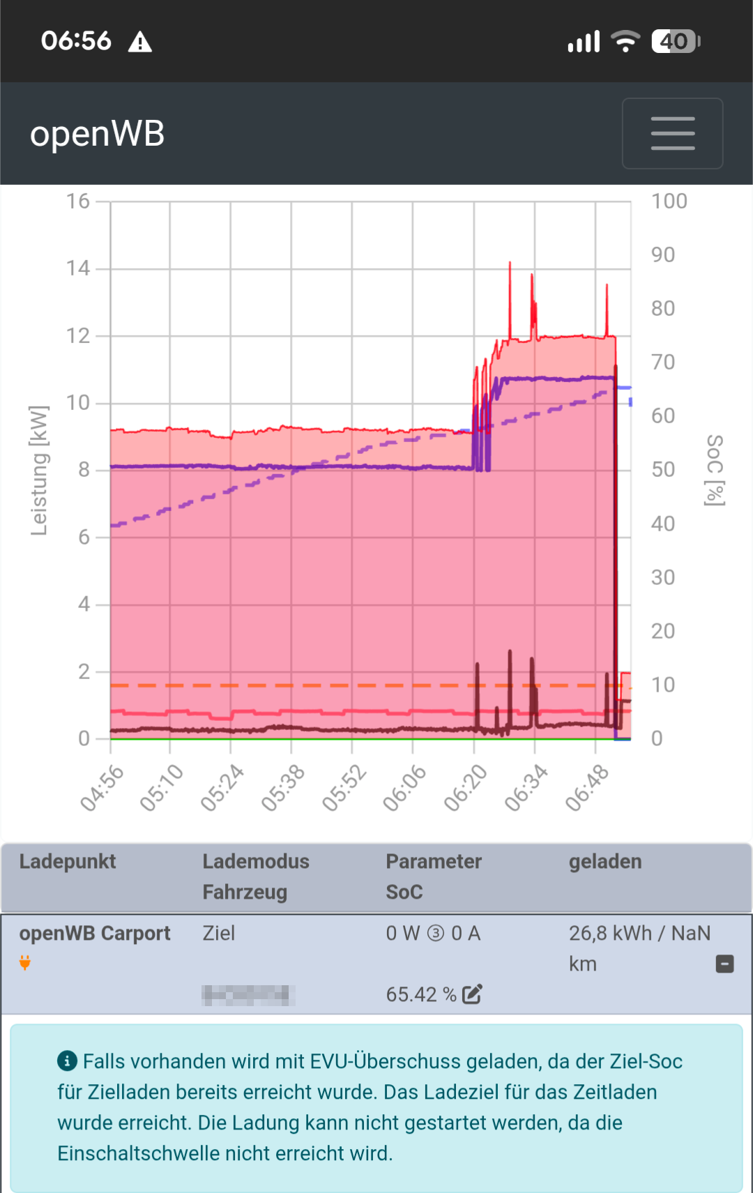

Ich schreib mal hier rein, obwohl der Alpha.3-Thread noch nicht gesperrt ist. Dürfte auch die Beta betreffen.
Nicht mehr ganz aktueller master (2025-12-12 14:25:01 +0100 [f93897172]).
Wenn es mehrere Zielpläne mit identischem Zeitpunkt gibt, oder kurz nach einem Ziel ein höheres Ziel folgt, was nur durch früheren Ladebeginn erreicht werden könnte, wird nur das geringere Ziel ausgewählt / erreicht. Ideal wäre, wenn automatisch das höhere Ziel gewählt werden könnte.
Ich habe als Beispiel einen Ladevorgang, in dem es 2 aktive Ziele zu 7:00 Uhr gab (65% und 85%). Es wurde nur das Ziel 65% berücksichtigt.

Tuffi hat geschrieben: Di Dez 16, 2025 7:29 pm Unter "Versions-Informationen / Aktualisierung" > Bezeichnung ist als Wert "<<<<<<< HEAD" eingetragen.
Siehe Screenshot.
Gruß,
Tuffi
Ist behoben, der Beta-Branch befindet sich nun auf dem dazugehörigen Tag, dadurch wird nochmal ein neues Update angezeigt.
