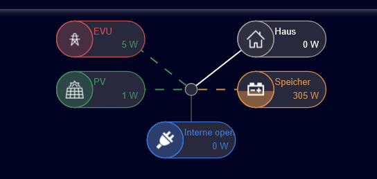

nach Langem bin ich nun auch mal auf die SW 2 umgestiegen. OpenWB Series 2.
Aber irendwie klappt bei mir die Konfiguration der Geräte bzw. der Struktur noch nicht so recht.
Ich habe hinter meine Stromzähler ein Kostal Smart Energy Meter welches mittels Busleitung mit dem Kostal Plenticore verbunden ist.
Am Plenticore Wechselrichter hängt dann noch die Hausbatterie dran. Diese wird korrekt erkannt - die Werte in der Anzeige der OpenWB stimmen.
Was irgendwie nicht passt ist der Verbrauch des Hauses. Der ist immer 0W. Sieh Screenshot.

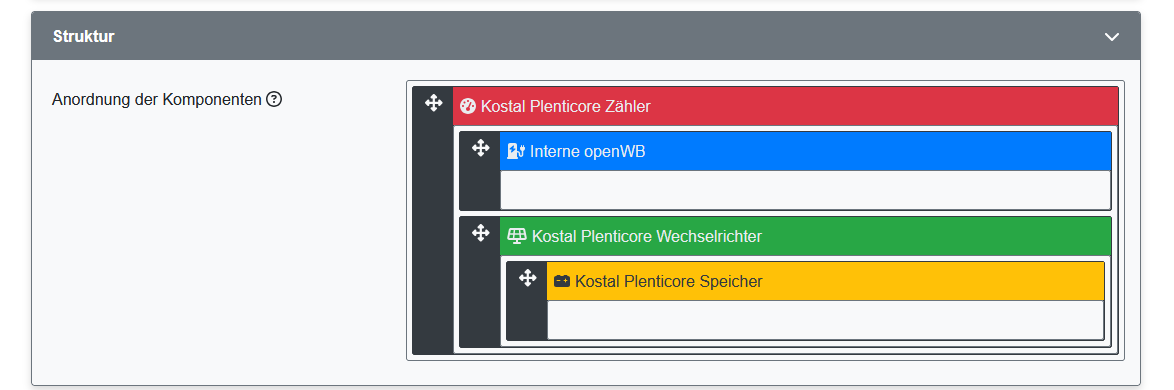

Ich hänge auch noch die von mir konfigurierte Struktur des Lastmanagements an. Hier habe ich schon verschiedene Varianten probiert. Hat aber nichts geholfen. Ich würde denken, dass es so wie es dargestellt ist korrekt ist.
Über Eure Hilfe wäre ich sehr dankbar.
LG :)

Was ist denn bei Hausverbrauchsberechnung im Lastmanagement gewählt?
dvbab
Beiträge: 7
Registriert: Di Apr 16, 2024 12:19 pm
Re: Software 2.0 Einrichtung von Geräten, Struktur klappt nicht
Beitrag von dvbab »
ah ja, diese Zeile war noch leer - die hatte ich übersehen. Vielen dank für die schnelle Rückmeldung.
Sieht gut aus jetzt
