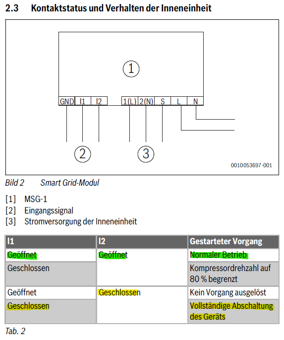

Hierfür habe ich mir zwei Shelly 1 Gen4 Module zur Ansteuerung der MSG-1-Module mittels potentialfreiem Kontakt besorgt, da mir der potentialfreie Kontaktschalter von SolarEdge (SEHAZB-DR-SWITCH-2) zu teuer war.
Mein Problem ist jetzt, dass sowohl der Shelly 1 Gen4 als auch der SolarEdge-Kontakt "Schließer"-Kontakte (NO-Kontakt) sind, ich für die korrekte Ansteuerung des MSG-1 Moduls aber die Funktion / Logik eines Öffner-Kontakts (NC-Kontakt) benötige.
Siehe hierzu MSG-1-Beschreibung der Kontaktstatus:
Kontaktstatus MSG-1.png (62.34 KiB) 9755 mal betrachtet
Kurzform:
  • Kontakte offen = Normalbetrieb (Gerät an)
  • Kontakte geschlossen = Drosselung (auf 80% oder vollständige Abschaltung)
Gibt es eine Möglichkeit per Konfiguration im SmartHome-Bereich oder anderswo in der openWB das Schaltverhalten des Shelly's umzukehren?
Sprich:
  • ausreichend PV-Überschuss vorhanden = Shelly wird AUS-geschaltet (Kontakt geöffnet)
  • Ausschaltschwelle erreicht = Shelly wird AN-geschaltet (Kontakt geschlossen)
Oder habt ihr eine andere / bessere Idee, wie ich die Split-Klimageräte per MSG-1 Modul von der openWB steuern lassen kann, ohne Wechsel-Relais hinter die Shelly's klemmen zu müssen?

Mit dem smarthome wird das schwierig bis unmöglich, denn am alten wird wohl eine Invertierung vermutlich nicht mehr implementiert werden und das neue ist noch nicht fertig.
Wir wäre es mit einem http- oder MQTT-Gerät und dann einer Middleware die dann den Shelly schaltet?
