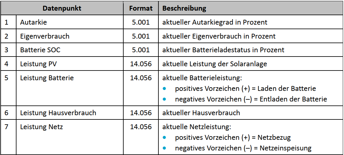

Hier mal ein Bild mit den Datenpunkten, die relevant sein könnten.
Datenpunkte E3DC.png (106.94 KiB) 3001 mal betrachtet
Man braucht also nicht den Wert 6, Leistung Hausverbrauch, sondern 7, Leistung Netz und den Wert kann man per MQTT senden?
Der Rest kommt vom E3DC Modul denke ich.
Beiträge: 10171
Has thanked: 162 times
Been thanked: 377 times
Re: MQTT anstatt EVU Kit
richtig

Ok, danke. Also auch noch die Stromstärke pro Phase. Muss das vorzeichenbehaftet sein? Also - x A für Einspeisung, + x A für Bezug? Ich frage deshalb, weil mein Smartmeter das nur ohne ohne Vorzeichen zur Verfügung stellt.
Gibt es eine Liste aller Werte, die das EVU Kit an die Box sendet, inkl. Einheit (mA - A, W - kW, etc.)?
