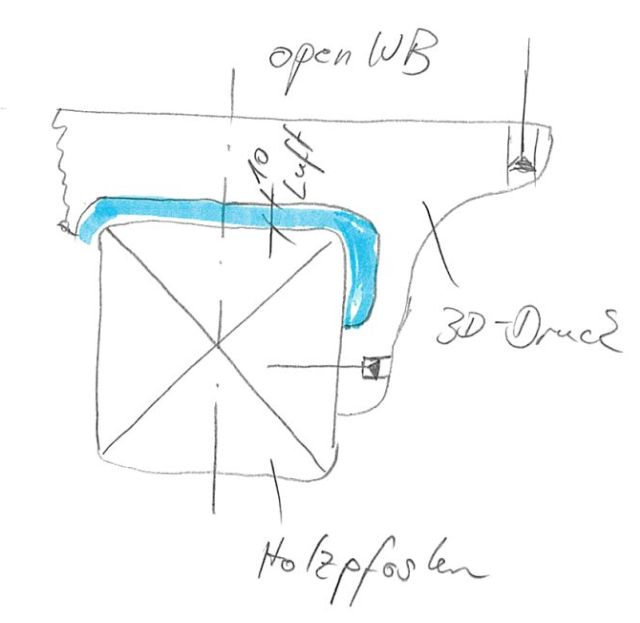

Ein Hinweis zur ansonsten gut gelungenen Lösung.
Wenn das ein Holzpfosten ist, verlängert man die Lebensdauer des Kunstwerkes deutlich, wenn auf den "konstruktiven" Holzschutz geachtet wird. Dieser wird immer durch schnelle Abflussmöglichkeit des Wassers sichergestellt.
Bei Dir wäre also ein Luftspalt >10mm Breite an dieser Stelle vorzusehen.
Das bedingt allerdings 2 Haltepunkte aus VA-Blech + VA-Holzschrauben (wegen Tausalz), um das Einspannmoment aufzunehmen.
Aktuell sieht es so aus, als ob der Druckpunkt vom Beton kommt (dichte Anlage). Bei so etwas kann man zuschauen, wie es wegfault. Das wäre insofern schade, weil Du gerade am Pfostenkopf das Problem solide eliminiert hast.
Ist der Pfosten aus Alu oder feuerverzinktem Stahl, kann man es ohne Spalt realisieren.
VG aiole

vielen Dank für Deine Anmerkung!
Wir haben eh schon VA Winkel und Schrauben, ich werde mal versuchen das einfach 10mm weg zu setzten ob dann noch alles stabil genug ist.
Viele Grüsse
Andre

Ja - mit 2 vertikal versetzten VA-Haltern bekommt man den Fußpunkt ordentlich gehalten und hat trotzdem Luft.
Das 3D-Druck-Bauteil sieht 1a aus. Wenn Du das weiter entwickelst, würde ich auch dort für den Luftabstand sorgen:
Die Schraubenbefestigung oben/unten zur oWB-Box sichert gegen parallelogrammartiges Absacken der WB. Ein Druckpunkt am Pfosten wird somit nicht benötigt. Außerdem bieten die Doppelschrauben Deiner Halter zusätzliche Einspannwirkung gegen vertikale Verformung.
VG aiole
ps
Grundprinzip bei Holz:
Staunässe verhindern, Abtrocknung begünstigen
D.h. häufig sind dort planmäßige Spalte von Vorteil. Das wird leider in >50% nicht beachtet.
Schlecht sind direkte Anlageflächen, die immer Kapillarwirkung entwickeln.

erledigt :)
