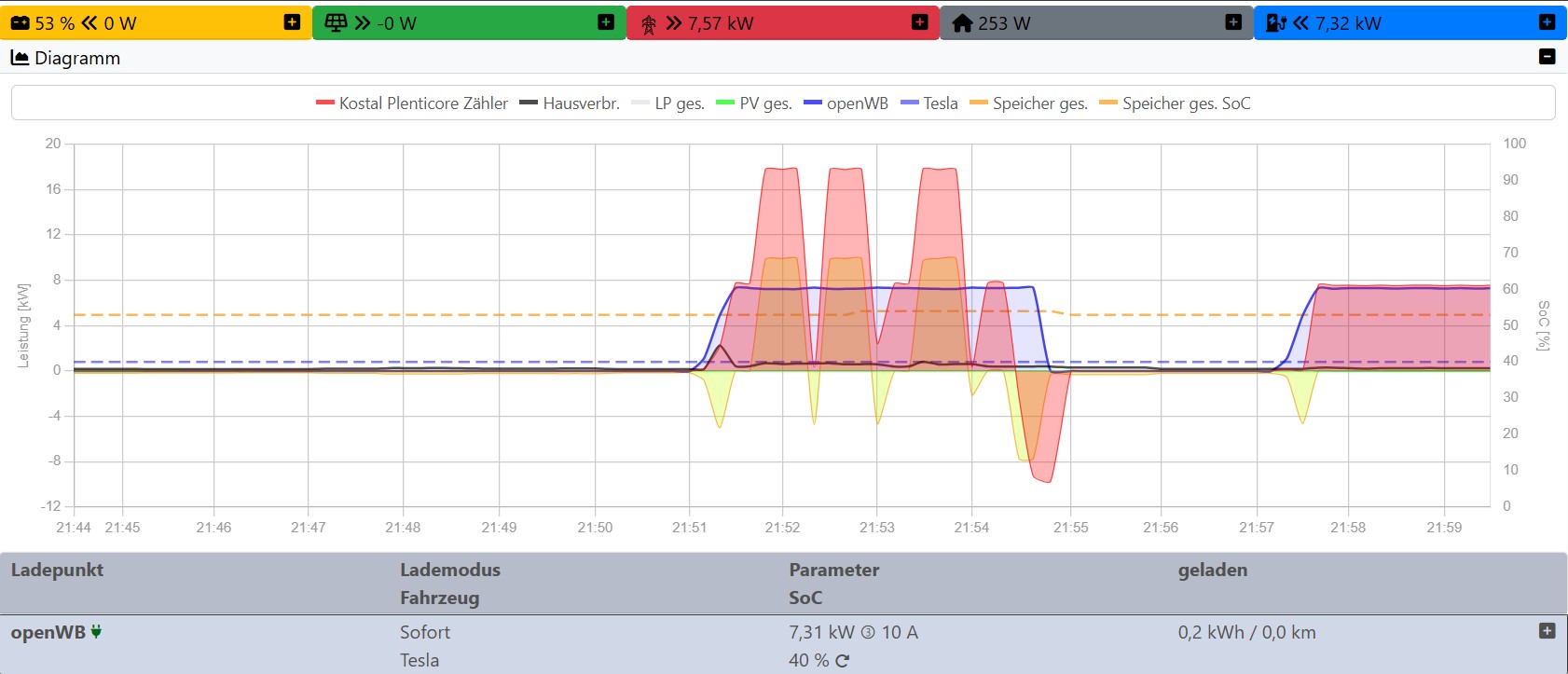

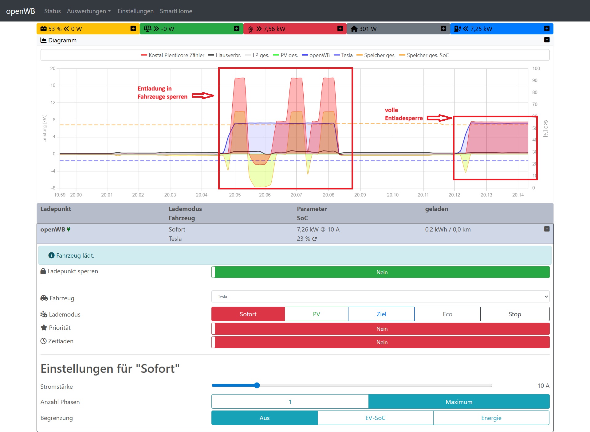

Ich bin noch auf der 2.1.9-RC.2, aber der zugehörige Thread ist bereits geschlossen. Ich nehme mal an das sich dazwischen auch nicht viel geändert hat.
Die Speichersteuerung mit meinem Kostal Plenticore G3 funktioniert mit "volle Entladesperre" einwandfrei.
Bei "Entladung in Fahrzeuge sperren" gibt es immer wieder eine Zwangsladung mit vollen 10 KW.
Im WR steht die Steuerung auf "extern über Protokoll (Modbus TCP) und das "Timeout für ext. Batteriesteuerung" auf 30 sec..
Muss ich ggf. noch eine andere Einstellung in der openWB oder dem WR vornehmen?
Sorry, das mit den Logs muss ich noch üben, hatte extra auf Detail gestellt aber der Zeitausschnitt passt nicht.
Und noch ein zweiter Versuch mit den hoffentlich passenden Logs.
