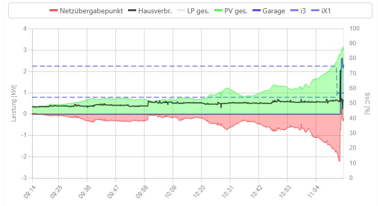

Das zur 2.1.9 Release bereits gemeldete Problem, dass es anscheinend Überschneidungen bei der SoC-Abfrage mit der openWB Pro gibt ist auch in der Alpha vorhanden: Beim Anstecken des iX1 wird der über die Pro ausgelesene SoC _immer_ beim falschen Auto (i3) aktualisiert und (meistens) dann im nächsten Regelschleifendurchlauf beim richtigen Fahrzeug iX1.
Ich hatte es aber auch schon gesehen dass der SoC _nur_ beim i3 aktualisiert wurde und beim iX1 gar nicht, das Fzg. hat so nicht geladen. Leider war ich an dem Tag nicht daheim und konnte keine Logs wegspeichern. Den umgekehrten Fall, dass der SoC vom i3 beim iX1 gelandet wäre konnte ich noch nie beobachten.
SoC-Log: https://paste.openwb.de/sfdO6mnIrKBUWuU
Main-Log: https://paste.openwb.de/id1ZKe9MpQrfJ3g
