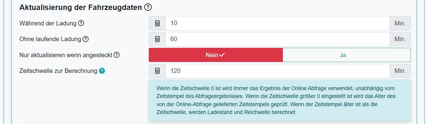

In der Fahrzeug-Konfiguration gibt es ein neues Feld "Zeitschwelle zur Berechnung": Wenn das zur Anwendung kommt zeigt der Status folgende Warnung (gelbe Kennzeichnung oben): Zusätzlich habe ich bei der Berechnung des SoC auch die Berechnung der Reichweite anhand des konfigurierten Durchschnittsverbrauchs ergänzt.

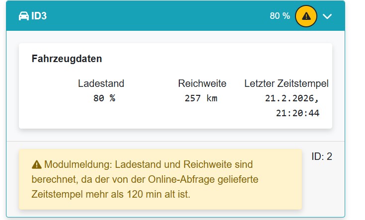

Die Online-Abfrage liefert aktuell eine Reichweite von 268km.
Ich habe bei dem ID3 einen Durchschnittsverbrauch von 18kWh/100km eingestellt.
Die Berechnung kommt damit auf 257km - sollte also passen.
PR habe ich noch nicht erstellt - ich möchte erst mal auf Reaktionen warten.
