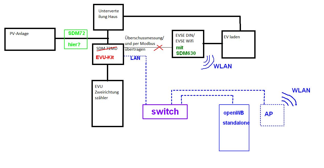

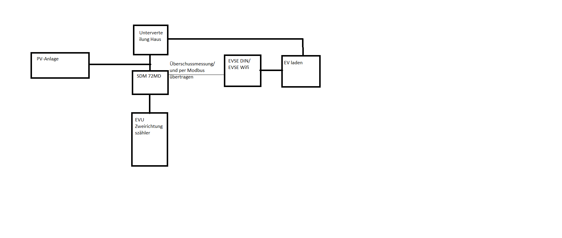

Hallo, ich bin neu hier und möchte mir mal ein paar Infos zur PV Überschussladung einholen.
Vorhanden ist ein SDM72MD der in Reihe zum EVU Zähler angeschlossen ist.
Außerdem habe ich eine EVSE DIN sowie einen EVSE Wifi Modul.
Ich wollte den PV Überschuss mit der Modbusschnittstelle vom SDM 72 auf die EVSE DIN /EVSE Wifi übertragen und auswerten lassen.
Ist das so möglich?
Benötige ich noch unbedingt andere/zusätzliche Hardware??
Ist das so möglich?

Re: PV Überschussladung
Hallo, und danke....
naja den PV Überschuß gibt ja der SDM72MD auch per RS485 aus....und die EVSE DIN unterstützt doch auch RS485 oder nicht??
Also brauche ich doch noch ein openWB Standalone??
Dazu müsste EVSE-Wifi-SW die PV-Daten auslesen, aber wozu? Es ist eine smarte WB - kein Energieregler.heino1 hat geschrieben: Mi Jun 10, 2020 2:44 pm Hallo, und danke....
Genau so.Also brauche ich doch noch ein openWB Standalone??
Die PV-Daten sind allerdings nur optional erforderlich.
Viel wichtiger ist es, den EVU-Übergabepunkt auszulesen, weil dort festgestellt wird, ob abzüglich des Hausverbrauches auch tatsächlich PV-Überschuss (der ins Netz geht) vorhanden ist. DAS ist die wichtigste Info, die oWB braucht, um alle Komponenten bezüglich Überschuss regeln zu können.
Entweder man liest dazu das EVU-Smartmeter direkt aus (z.B. mit Volkszaehler.org-Lösungen etc.) oder verwendet das EVU-Kit, was separat hinter dem EVU-Zähler installiert wird (4TE + LAN-Konverter). Letzteres ist die Standardlösung, die alle Werte liefert.
https://openwb.de/shop/?product=openwb-evu-kit
VG aiole

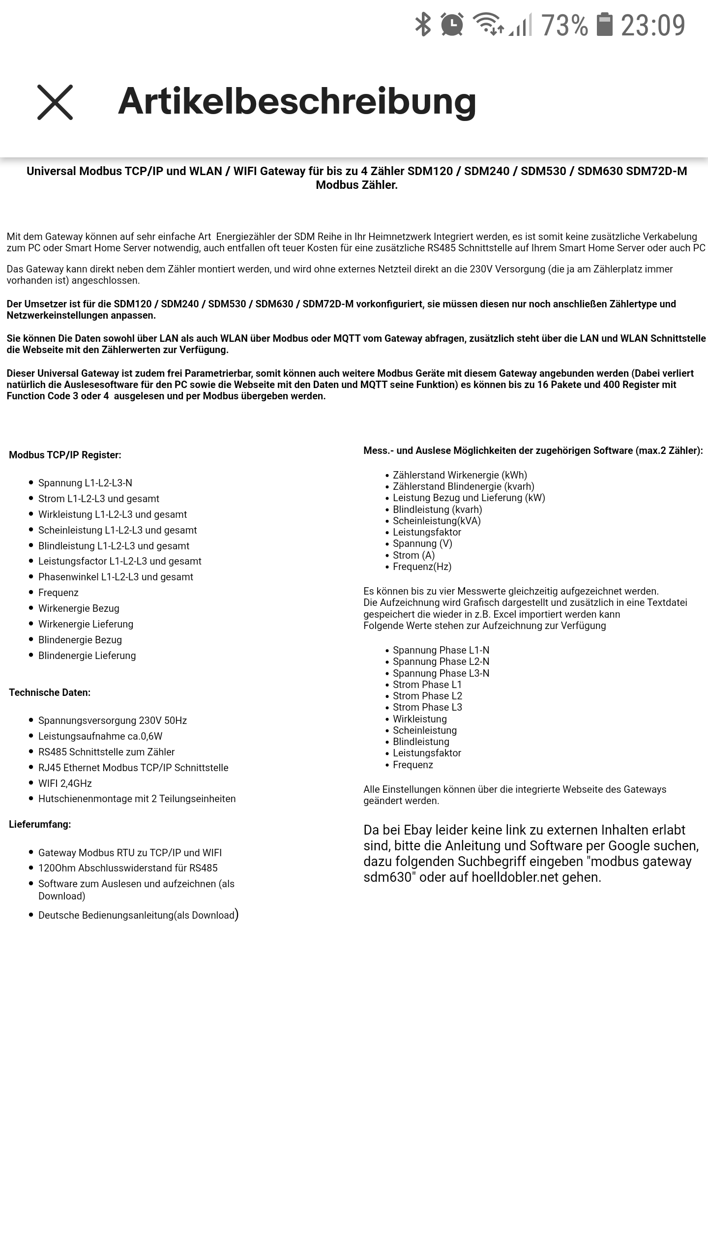

Gut.
und was ist damit?
und was ist damit?
@aiole nach Cross-Post in https://www.goingelectric.de/forum/view ... iew=unread antworte ich mal hier wo die Inhalte sind
Mit EVCC wäre es möglich, den SDM72 als EVU Zähler zu nutzen- er ist ja 3p und saldierend. An der EVSE geht das wie von Dir beschrieben nicht (und da gehört auch kein EVU- sondern ein Ladezähler ran, richtig?). Warum hattest Du den im Diagramm durchgestrichen- einfach weil es von OpenWB nicht unterstützt wird oder meinst Du der ist untauglich?
Viele Grüße, Andreas
