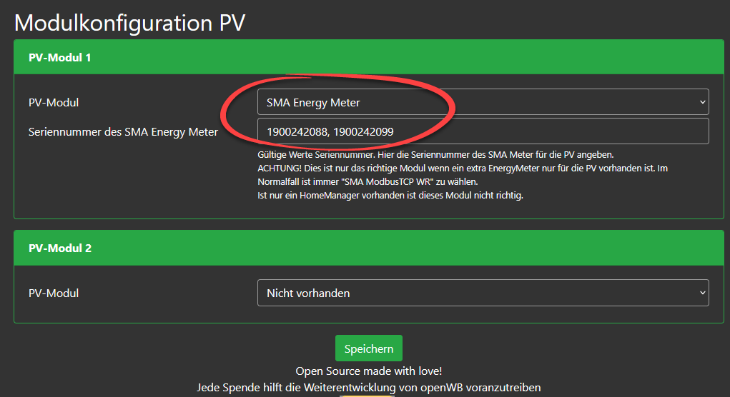

Okay ich präzisiere meine Frage.
Kann ich unter "Modulkonfiguration PV" in einer Zeile mehrere Energy-Meter eintragen sodass diese auch von der OpenWB erfasst
werden?
Habe gesehen dass es zum Test übernommen wird aber ehrlich gestanden will ich nicht extra nen Testaufbau vornehmen um sicher zu gehen falls es ohnehin jemand hier bestätigen kann.

1 EM für je eine PVA?
Sicher, dass das 1. EM nicht als EVU-Zähler (rot) fungiert?
So wie im screenshot wird das sicher nicht funktionieren. Auch aus solchen Gründen wurde sw2 entwickelt, um mehrere Zähler nutzen zu können.

In software2 sind mehrere Meter kein Thema.
In software1.9 ist das nicht darstellbar.
