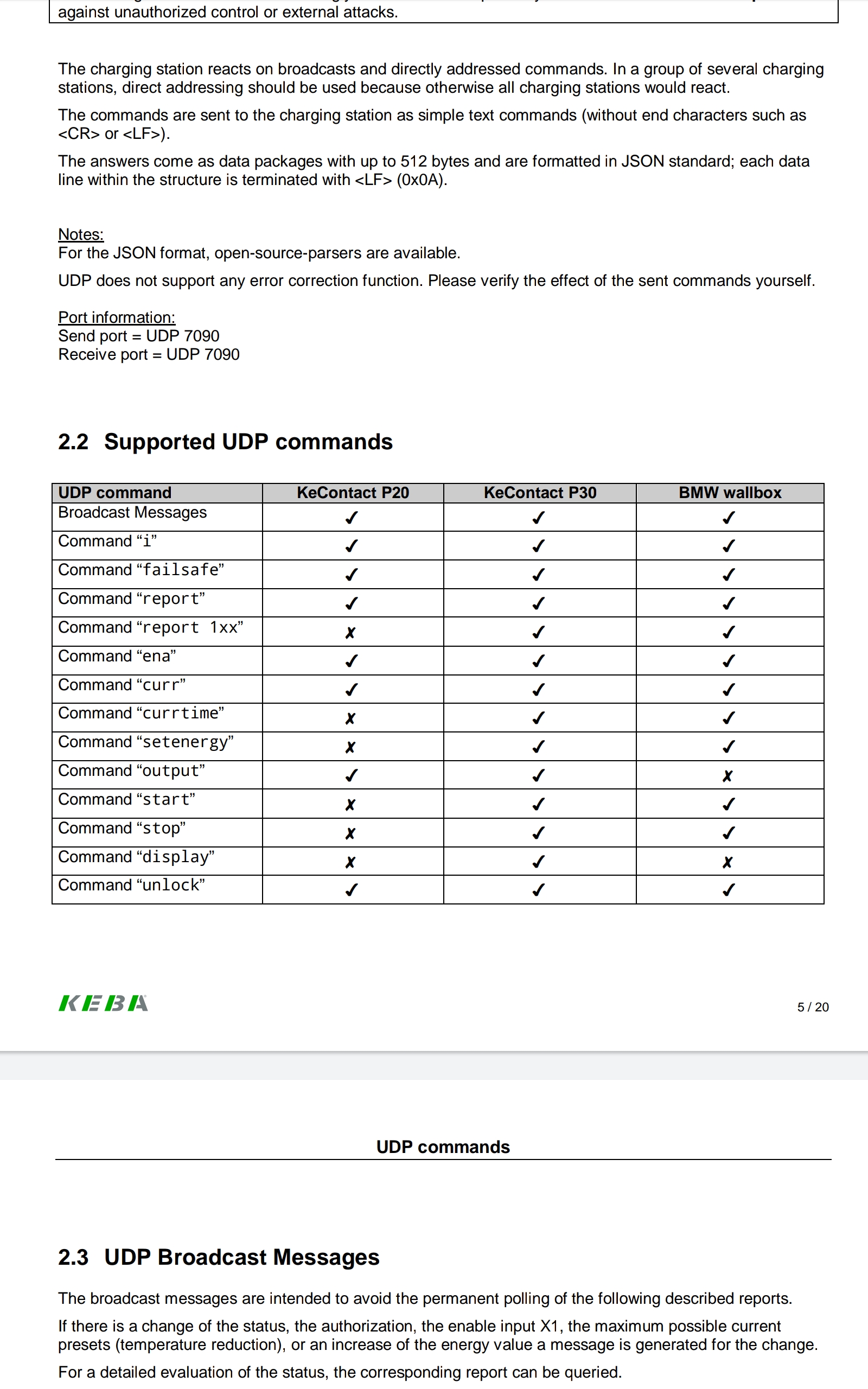

Nach der doku von keba kann die p20 den display befehl nicht. Kommentiere mal den display befehl aus mit # zum testen in der set-current.sh

das Auskommentieren der Zeile
echo -n "display 1 10 10 0 S$current" | socat - UDP-DATAGRAM:$kebaiplp1:7090
hat tatsächlich den Unterschied gemacht. Jetzt klappt die Steuerung der Ladeleistung.
Verstehe ich zwar nicht, aber das Ergebnis ist erst mal wichtig.
