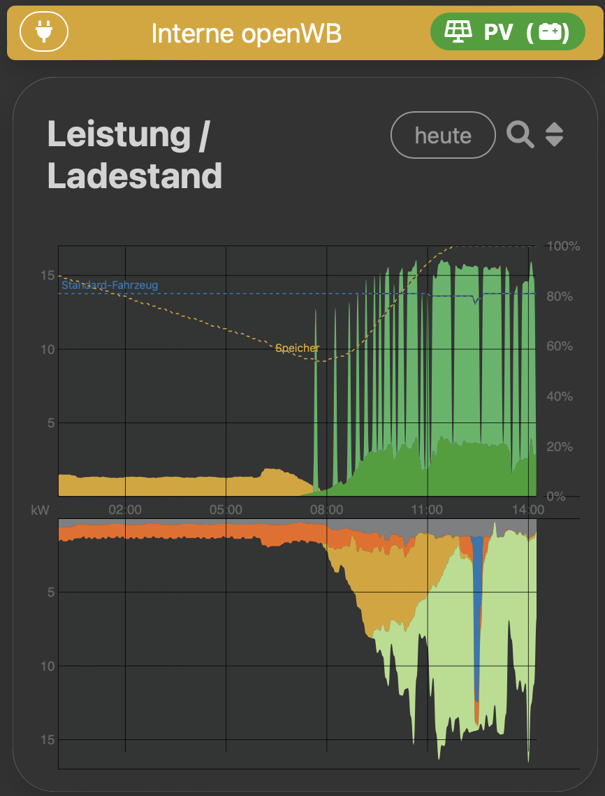

ich habe einen Solis S6-EH3P15K02-NV über den Solis S2-WL-ST Modbusstick in die OpenWB eingebunden.
Nach anfänglichen Schwierigkeiten, da die Verbindung immer abbrach da sowohl Solis Cloud als auch open WB auf dem Modbusstick zugriffen und das wohl technisch so nicht vorgesehen war, läuft es nach einem Firmwareupdate des Modbussticks nun.
Die Erträge werden von der openWB allerdings nur in ganzen kWh erfasst, daher entstehen in der grafischen Darstellung der PV Erträge viele Spikes statt eine durchgehende Fläche. Auch die Auswertung der prozentualen PV Nutzung scheint auf Grund dieser Tatsache nicht richtig zu funktionieren.
Ich weiß nicht wie hoch aufgelöst die Erzeugung hier übertragen wird. Im Solis Portal gibt es zumindest eine Nachkommastelle.
Wäre es möglich die Software so anzupassen, dass neben der Zählerstände vielleicht auch auf die momentane Leistung zurückgegriffen wird?
Dann müsste sowohl die Grafik als auch die Berechnung der PV Nutzung wieder stimmen.

Da muss ich dich korrigieren, eine Nachkommastelle reicht nicht aus für die Zählerstände. Gibts ja diverse Tests dazu, dass eben Wh als Zählerwert erwartet wird im Code, also mind 3 Nachkommastellen. Ansonsten eben Umstellen auf nen simcounter, dann wird der Zählerstand eben über die Leistung gebildet.openWB hat geschrieben: Sa Apr 11, 2026 2:16 pm Kann das jemand verifizieren?

Da im Wechselrichter selbst der Ertrag auch nur mit einer Nachkommastelle angegeben wird, gibt es die Werte glaube ich nicht präziser.
Daher wäre die Berechnung aus den Momentanwerten wahrscheinlich am besten, die gibt es nämlich auch mit drei Nachkommastellen.

Ich habs mir mal angesehen und nen PR dafür eingereicht und gleich noch die Speichersteuerung für Solis S-Serie eingebaut. Mangels HW kann ich es nicht testen, aber sobalds es reviewt und gemerged ist, kannst du ja mal Rückmeldung geben: https://github.com/openWB/core/pull/3284JAD53359 hat geschrieben: So Apr 12, 2026 9:30 am Ich verwende das RHI/S Serie Modul, die andere Solis Option funktioniert auch nicht.
