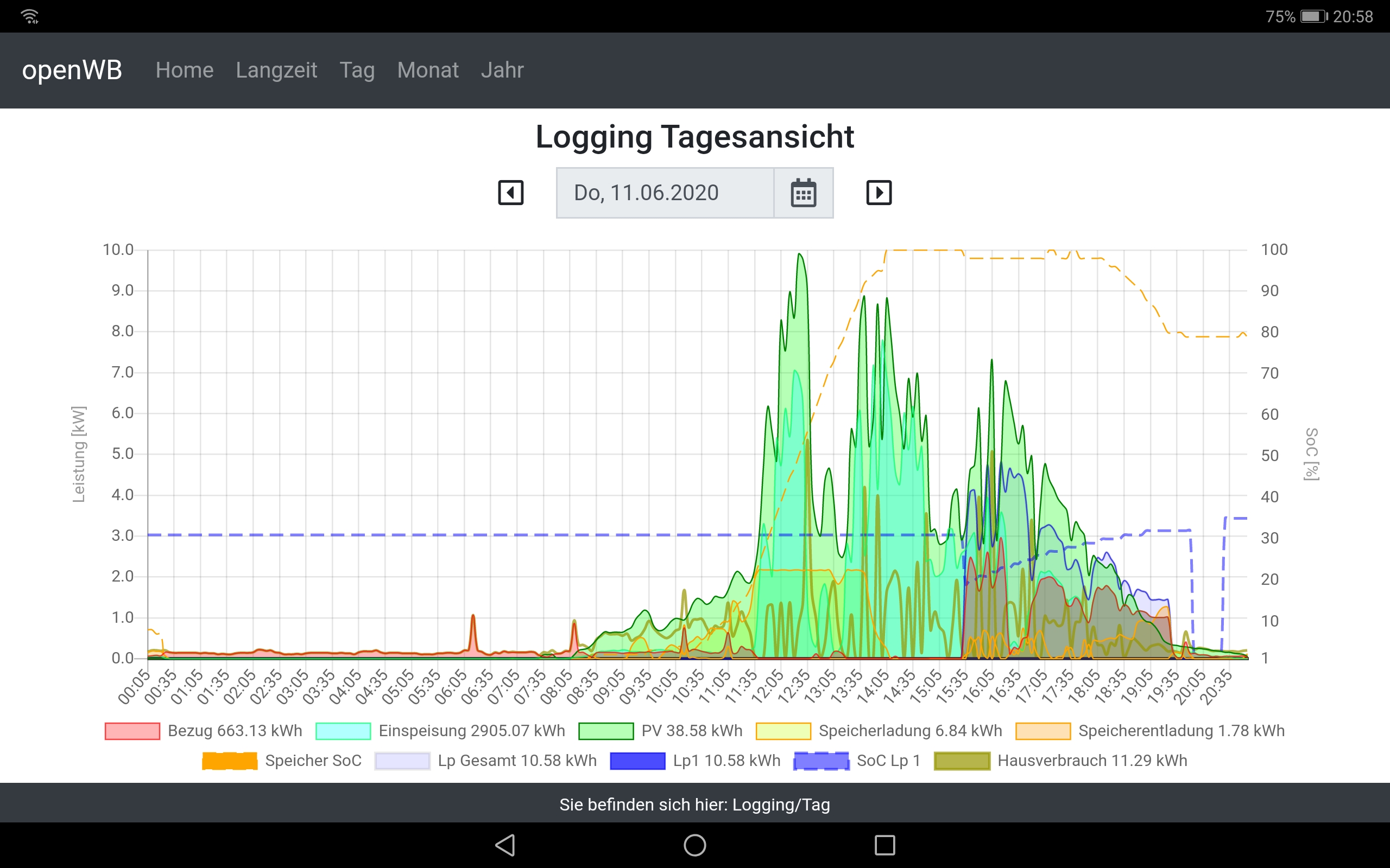

Grad vorweg, unsere openWB Serie 1 mit EVU-Kit V2 funktioniert prima, wir sind sehr zufrieden damit.
Die angezeigten Werte für Bezug und Einspeisung im Logging sind allerdings nicht plausibel. Bislang waren wir noch auf die Nightly Versionen angewiesen und haben die Werte so hingenommen. Nach dem Update auf die 1.8.000 Stable hat sich dort leider nichts geändert. Mal gibt es negative Bezugswerte mal negative Einspeisung und auch der Zahlenwert kann oft nicht stimmen.
Zur Verdeutlichung ein paar Screenshots:
(710.37 KiB) 64-mal heruntergeladen
(648.59 KiB) 64-mal heruntergeladen
(725.96 KiB) 64-mal heruntergeladen
Hat jemand eine Idee woran das liegt?
Besten Dank schonmal
metz

Bitte in der Nightly 1.8.002 Nightly testen und Feedback geben.

Die Nightly 1.8.002 ist jetzt installiert. Ich werde die Daten ein paar Tage beobachten und melde mich dann wieder.

Mit der Nightly 1.8.002 sind die EVU-Werte im Logging jetzt seit 3 Tagen ok.
Ich denke das funktioniert nun.
Besten Dank
