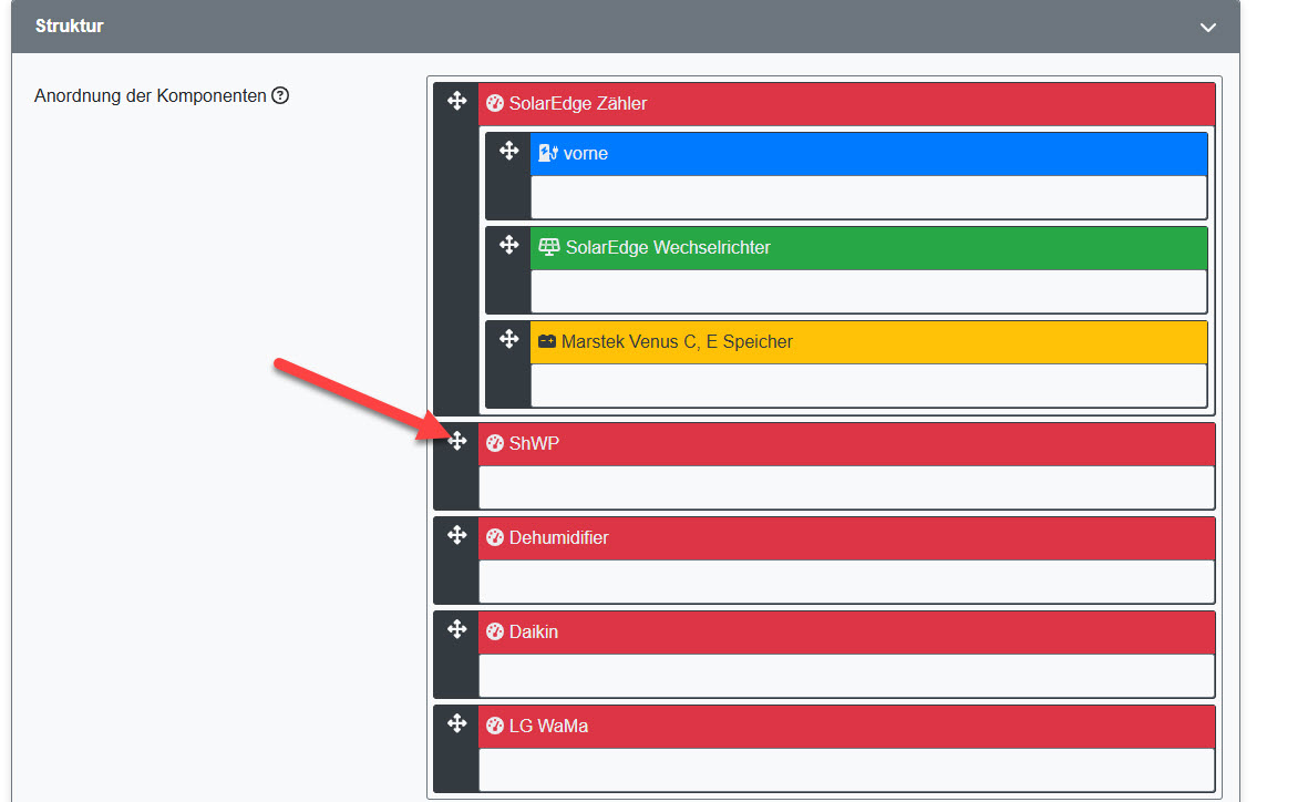

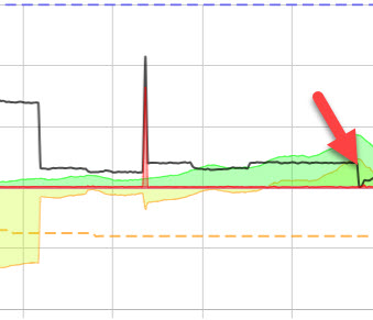

ich habe eine neue Wärmepumpe, an deren Zuleitung ein Shelly Pro 3EM sitzt. Konkret habe ich zwei Ziele:
1) Anzeige des Verbrauchs im OpenWB Graph
2) Anzeige/Berechnung des PV-Anteils am Verbrauch (wie openWB das im Ladeprotokoll unter Energieaufteilung so schön kann).

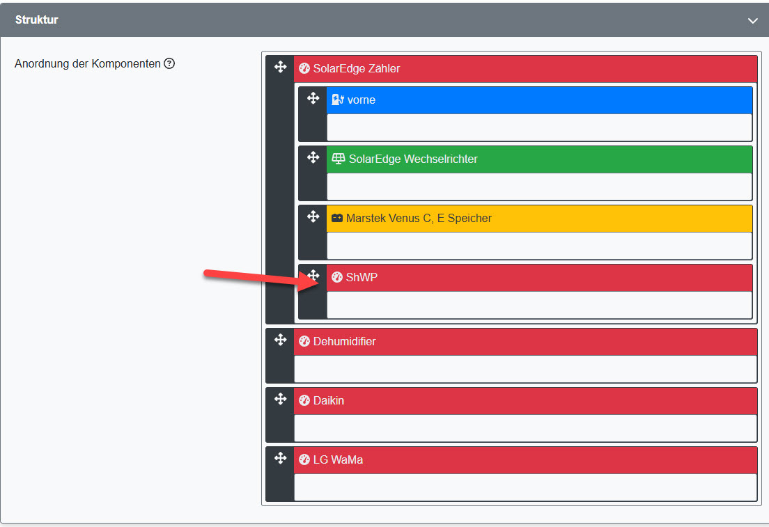

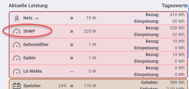

Leider scheitere ich schon an 1). Ich kann den Shelly als Zähler unter Geräte und Komponenten anlegen, wenn ich anklicke, dass der Verbrauch vom Hausverbrauch abgezogen werden soll, verringert sich letzterer auch entsprechend. D.h. die openWB erhält die Daten vom Shelly. Aber es wird keine Linie im Graph angezeigt, weder im Classic noch im Koala Theme. In letzterem erscheint der Shelly zwar in der Legende, aber im Graph kommt trotzdem keine Linie.
Die Anbindung über Smart Home ist mir eigentlich nicht so lieb, weil die Geräte dort im Graphen alle die selbe Farbe haben, und ich habe schon drei andere. Habe es aber trotzdem versucht. In der Smart Home Übersicht erscheint er auch inklusive Verbrauch, allerdings rot durchgestrichen, was sich auch durch Klick auf den Namen nicht in grün verwandelt:

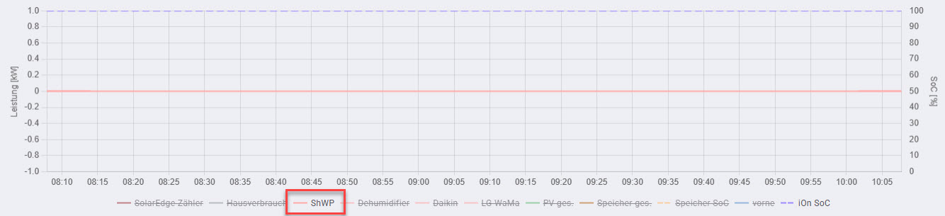

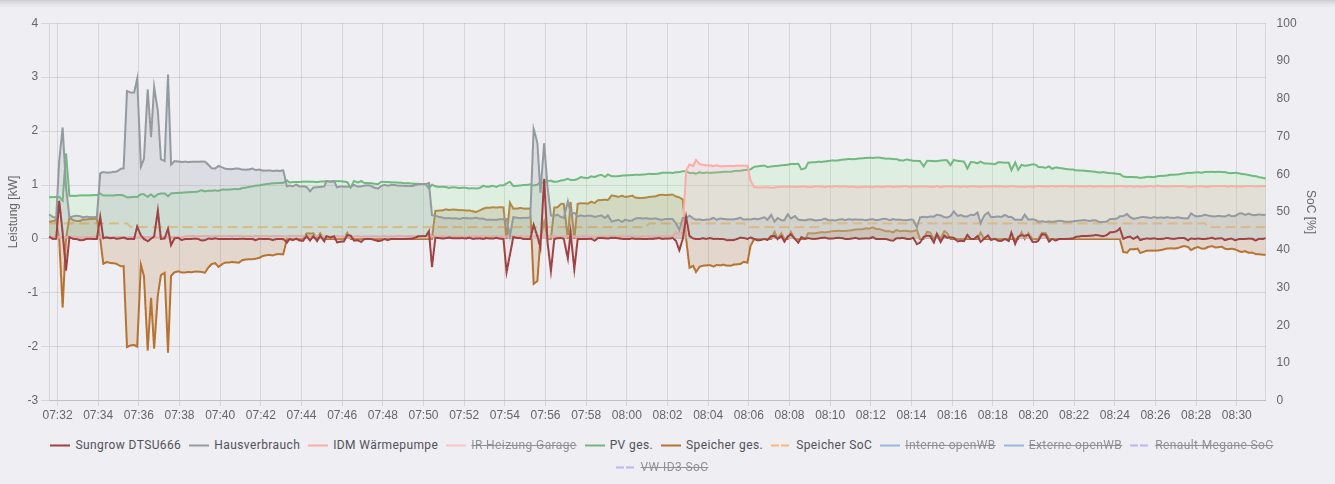

Im Graph erscheint dann weder eine Verbrauchslinie noch taucht er in der Legende auf.
Wie bindet man den Shelly also richtig ein?

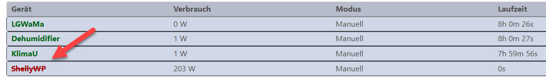

Hier noch das SmartHome Log wenn ich auf den durchgestrichenen roten Bezeichner klicke:
2026-04-19 08:11:38,264 - (4) ShellyWP manueller Modus aktiviert, keine Regelung
2026-04-19 08:11:40,765 - EVU Bezug(-)/Einspeisung(+): -38 max Speicherladung: 0
2026-04-19 08:11:40,809 - Uberschuss: 21 Uberschuss mit Offset: 21 Pv: 450
2026-04-19 08:11:40,826 - Speicher Entladung(-)/Ladung(+): 59 SpeicherSoC: 18 Ladung: False
2026-04-19 08:11:41,571 - (1) LGWaMa rel: 1 oncnt/onstandby/time: 0/0/29397 Status/Üeb: 10/0 akt: 0 Z1: 149739 Z2: 0
2026-04-19 08:11:42,050 - (2) Dehumidifier rel: 1 oncnt/onstandby/time: 0/0/29398 Status/Üeb: 10/0 akt: 1 Z1: 225183 Z2: 0
2026-04-19 08:11:42,570 - (3) KlimaU rel: 1 oncnt/onstandby/time: 1/0/29366 Status/Üeb: 10/0 akt: 1 Z1: 382747 Z2: 0
2026-04-19 08:11:43,055 - (4) ShellyWP rel: 0 oncnt/onstandby/time: 552/0/0 Status/Üeb: 10/0 akt: 139 Z1: 179 Z2: 0
2026-04-19 08:11:43,059 - Total Watt abschaltbarer smarthomedevices: 0
2026-04-19 08:11:43,063 - Total Watt nichtabschaltbarer smarthomedevices: 141
2026-04-19 08:11:43,066 - Total Watt nicht im Hausverbrauch: 0
2026-04-19 08:11:43,070 - Anzahl devices in Auschaltgruppe: 0 akt: 0 Anzahl devices in Einschaltgruppe: 0
2026-04-19 08:11:43,074 - Einschaltgruppe rel: 0 Summe Einschaltschwelle: 0 max Einschaltverzögerung 0 nur Einschaltgruppe prüfen bis: 00:00:00 in Total sec 0
2026-04-19 08:11:43,082 - Mq pub openWB/LegacySmartHome/Devices/1/RunningTimeToday=29397 old 29392
2026-04-19 08:11:43,088 - Mq pub openWB/LegacySmartHome/Devices/2/RunningTimeToday=29398 old 29392
2026-04-19 08:11:43,092 - Mq pub openWB/LegacySmartHome/Devices/2/WHImported_temp=810658836 old 810658830
2026-04-19 08:11:43,096 - Mq pub openWB/LegacySmartHome/Devices/3/RunningTimeToday=29366 old 29361
2026-04-19 08:11:43,100 - Mq pub openWB/LegacySmartHome/Devices/3/WHImported_temp=1377891475 old 1377891469
2026-04-19 08:11:43,105 - Mq pub openWB/LegacySmartHome/Devices/4/Watt=139 old 160
2026-04-19 08:11:43,109 - Mq pub openWB/LegacySmartHome/Devices/4/WHImported_temp=645889 old 645119
2026-04-19 08:11:43,113 - Mq pub openWB/LegacySmartHome/Devices/4/oncountnor=552 old 551
2026-04-19 08:11:43,116 - Mq pub openWB/LegacySmartHome/Status/wattnichtschalt=141 old 162
2026-04-19 08:11:43,122 - (1) LGWaMa manueller Modus aktiviert, keine Regelung
2026-04-19 08:11:43,126 - (2) Dehumidifier manueller Modus aktiviert, keine Regelung
2026-04-19 08:11:43,129 - (3) KlimaU manueller Modus aktiviert, keine Regelung
2026-04-19 08:11:43,132 - (4) angeschaltet. Überschussberechnung (1 = mit  Speicher, 2 = mit Offset) 0
2026-04-19 08:11:43,503 - Traceback (most recent call last):
  File "/var/www/html/openWB/packages/modules/smarthome/shelly/on.py", line 53, in <module>
    with urllib.request.urlopen(url) as response:
  File "/usr/lib/python3.9/urllib/request.py", line 214, in urlopen
    return opener.open(url, data, timeout)
  File "/usr/lib/python3.9/urllib/request.py", line 523, in open
    response = meth(req, response)
  File "/usr/lib/python3.9/urllib/request.py", line 632, in http_response
    response = self.parent.error(
  File "/usr/lib/python3.9/urllib/request.py", line 561, in error
    return self._call_chain(*args)
  File "/usr/lib/python3.9/urllib/request.py", line 494, in _call_chain
    result = func(*args)
  File "/usr/lib/python3.9/urllib/request.py", line 641, in http_error_default
    raise HTTPError(req.full_url, code, msg, hdrs, fp)
urllib.error.HTTPError: HTTP Error 404: Not Found

Lass einfach alles im Smarthome Bereich weg und leg den Shelly als normalen Zähler in den Komponenten an. Das alte Smarthome wird eh auf absehbare Zeit verschwinden und gegen eine neue Lösung ersetzt. Dann taucht er im Graphen des Koala und des Colors Theme auf und auch über die Auswertungen hast du beim Zähler die Aufteilung nach PV, Netzbezug etc. Funktioniert bestens. Nur drauf achten im Lastmanagement an die richtige Stelle unter dem EVU Zähler packen.
Im Colors musst du den Haken setzen in den Einstellungen der Zähler, dass diese auch angezeigt werden.

Das hatte ich ja am Anfang auch gemacht, und gerade nochmal probiert. In Colors wird der Zähler auch mit aktuellem Wert angezeigt.
In Classic erscheint er aber gar nicht, weder im Graph noch auf der Legende. In Koala erscheint er auf der Legende (dummerweise in der selben Farbe wie die SH Zähler, kann man das ändern?) aber auch nicht im Graph.
Viel konfigurieren kann man ja bei der Anlage des Shelly als Zähler nicht. Habe ihn einfach mit der IP unter Geräte angelegt. Dann ist er von der Struktur her erstmal unterhalb des SolarEdge-Zählers. Das führt dazu, dass mein Hausverbrauch plötzlich als 0 angezeigt wird. Also habe ich ihn auf die oberste Ebene geschoben, wo auch die SH Zähler sind. Jetzt ist der Hausverbrauch wieder da, aber ich sehe keinen Graphen des Shelly Zählers.
Wie sieht die Struktur denn bei dir aus? Dein Graph-Screenshot war aus dem Koala-Theme, oder?

Ja so ist es natürlich falsch. Mit "unter dem EVU Zähler" meinte ich "in" den EVU Zähler, weil der Verbrauch ja trotzdem auch vom SolarEdge Zähler erfasst wird, aber eben getrennt ausgewiesen ist.
Im Standard Theme gibt es die Anzeige nicht für extra Zähler, nur im Koala oder Colors Theme.

So hatte ich es ja am Anfang, bzw. bei Einrichtung wurde er automatisch da platziert. Das hatte zur Folge, dass die vom Shelly gezählte Energie von meinem Hausverbrauch abgezogen wurde. Das kann ich auch reproduzieren, habe ihn jetzt wieder dahin geschoben:
Das führt aber dazu, dass sein gemessener Wert sofort vom Hausverbrauch abgezogen wird:
Und im Koala-Theme sehe ich ihn zwar in der Legende (dummerweise in der selben Farbe wie die SH-Verbraucher), aber die Werte werden nicht im Graph dargestellt, bzw. immer auf 0:

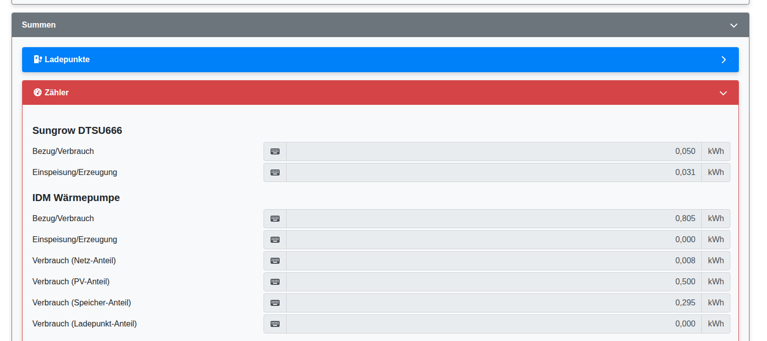

Unter den Zählern im Koala-Theme steht er aber mit dem richtigen Wert, und der ist nicht null:

gorthon hat geschrieben: So Apr 19, 2026 8:12 am So hatte ich es ja am Anfang, bzw. bei Einrichtung wurde er automatisch da platziert. Das hatte zur Folge, dass die vom Shelly gezählte Energie von meinem Hausverbrauch abgezogen wurde.
Das ist ja auch völlig korrekt so. Wenn ich getrennt erfassten Strom habe, dann ist dieser nicht mehr Hausverbrauch sondern eben getrennt davon erfasster Strom und dafür habe ich eine eigene Statistik und Zählerstände. So soll es ja auch sein. Der Hausverbrauch ist jeglicher nicht anders erfasster Verbrauch.
Bei mir definitiv nicht so, siehe Screenshot oben. Wie siehts im Colors Theme aus?

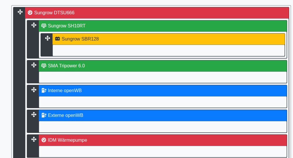

Ja kannst du ja haben, dann darfst du in openWB eben keine extra Zähler für Unterverbraucher aktuell anlegen, dann ist der Hausverbrauch aller Verbraucher im Haus. Die Logik hinkt aber, weil die Wallbox wird auch extra gezählt und nicht dem Hausverbrauch zugeschlagen. Meiner Meinung nach ist es so absolut sauber und korrekt, für mich ist der Hausverbrauch alles übrige im Haus was nicht extra gezählt wird und alles andere wird eben sauber visualisiert und gezählt.
Alternativ einen extra Zähler für den Hausverbrauch setzen, der in deiner Verteilung eben alles zählt was deiner Definition nach dem Hausverbrauch entspricht. Ob die Summe der Leistung dann passt ist ein wenig Fummelei und Konfiguration.

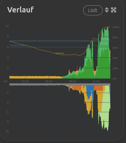

Einen Graphen sehe ich da nicht, gibt es den überhaupt im Colors Theme? In der Anzeige bei Zählern erscheint er mit korrektem Verbrauch.
Ja natürlich (alles in Orange ist Smarthome oder extra Zähler, was nicht EVU Zähler ist):
