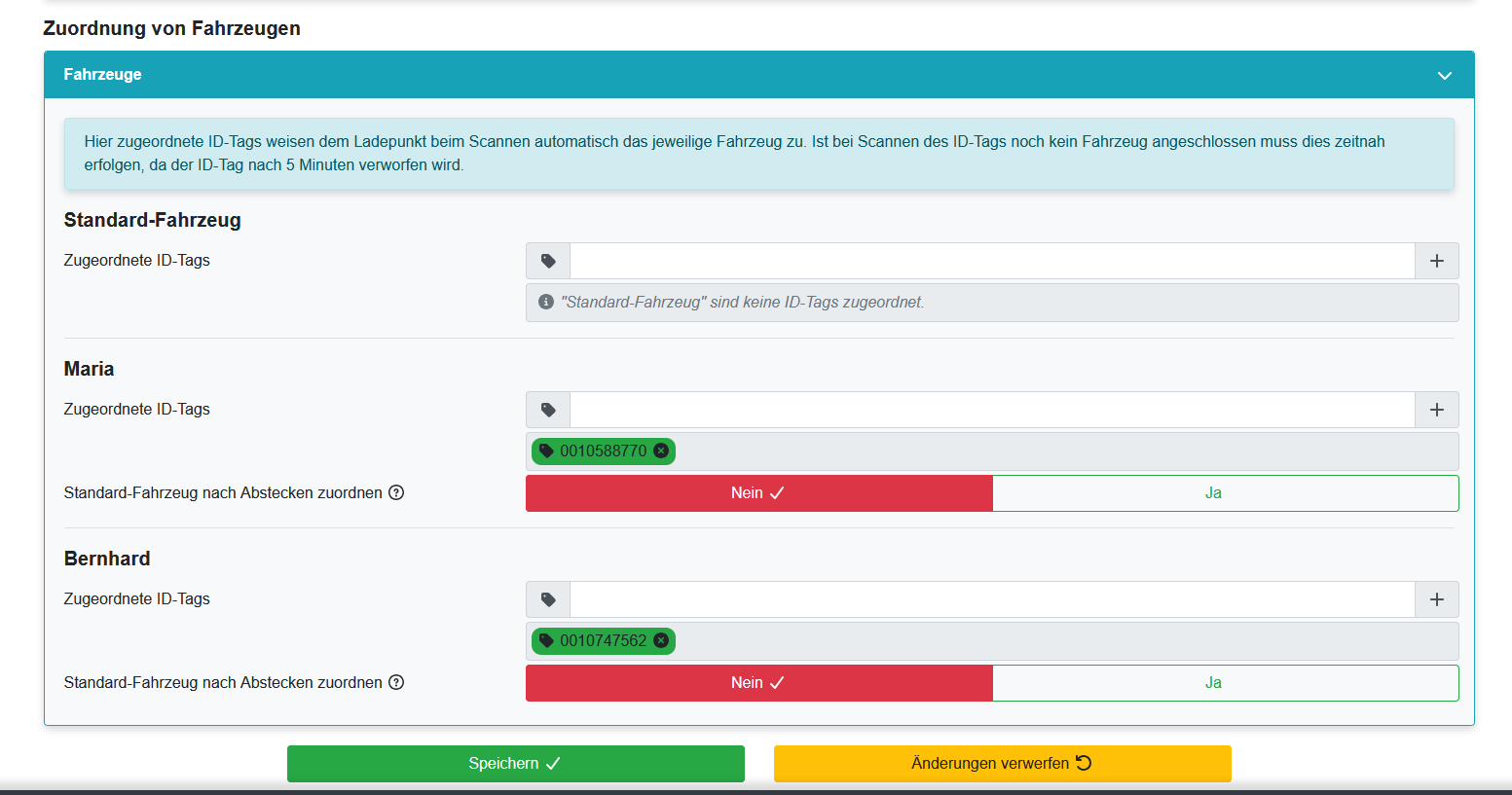

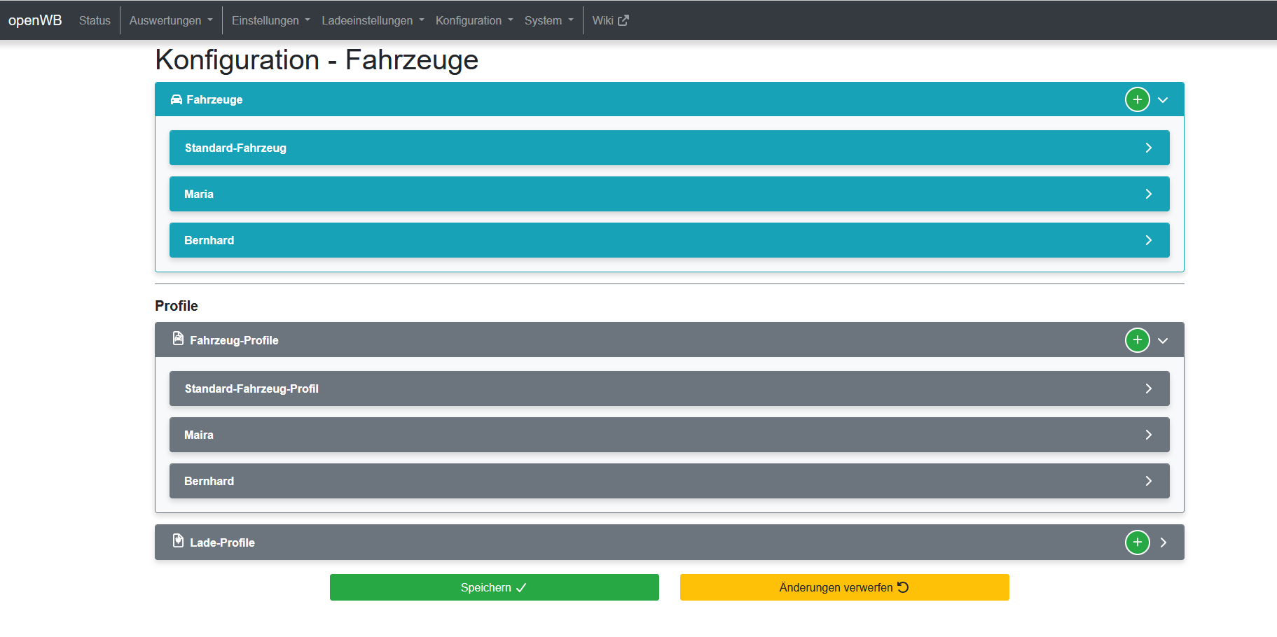

Wir haben 2 Fahrzeuge, die per RFID Leser entsperrt und protokoliert werden sollen.
Wie lege ich die jetzt richtig an?
Soll ich die 2 Fahrzeuge zusätzlich zum "Standard Fahrzeug" anlegen?
Oder eines der beiden als Standard Fahrzeug werten und nur das zweite als extra Punkt anlegen?
Kann mir jemand erklären, wie das vom Hersteller her gedacht ist?
Ich hab jetzt einfach mal beide Fahrzeuge extra angelegt.
Standard würde somit unbenutzt bleiben.
Wie lege ich Fahrzeuge richtig an?

Ja so ist es "richtig"
das "Standard-Fahrzeug" nutze ich eigentlich nur als Fallback falls mal jemand anderes herkommt und laden will (Meine Ladepunkte sind öffentlich und ich bekomme THG Prämie für jede kWh die durch die openWBs gehen)

Ok, vielen Dank schon mal.
Ja, dann werde ich das "Standard Fahrzeug" auch als "Gastzugang" verwenden und die beiden tatsälichen Autos so benennen.

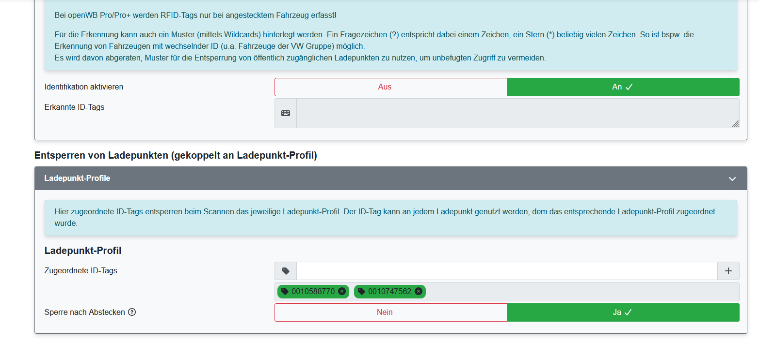

Noch eine Frage zum entsperren.
Ich habe nur eine OpenWB openWB series2 Custom
Also nur 1 Ladepunkt.
Ist diese Einstellung zum entsperren und wieder sperren dann so richtig?
Es soll nicht ohne Chip geladen werden.
Wer laden will, muss seinen Chip an die OpenWB halten.
Wird das Fahrzeug abgesteckt, soll wieder gesperrt werden und vor einem weiteren Ladevorgang muss dann erst wieder mit dem entsprechenden Chip entsperrt werden.

Für Gäste sollte man immer ein extra Gast- oder Besucher-Fahrzeug anlegen.
Standard-Fahrzeug am besten belassen, um es für "Standard nach Abstecken" (bei den anderen Fahrzeugen) nutzen zu können. Wenn das Standard-Fahrzeug immer auf Stop bleibt, braucht man keine separate Ladepunkt-Sperre einzurichten, weil man das damit elegant sicherstellen kann. Spart Aufwand bei den Identifikationsmöglichkeiten.
Wenn du mit Identifikation arbeitest, stelle es am besten in den beiden unter Einstellungen -> Identifikation verlinkten Feldern ein. Die entsprechen denen der LP und Fahrzeuge, sind aber einfacher erreichbar.
