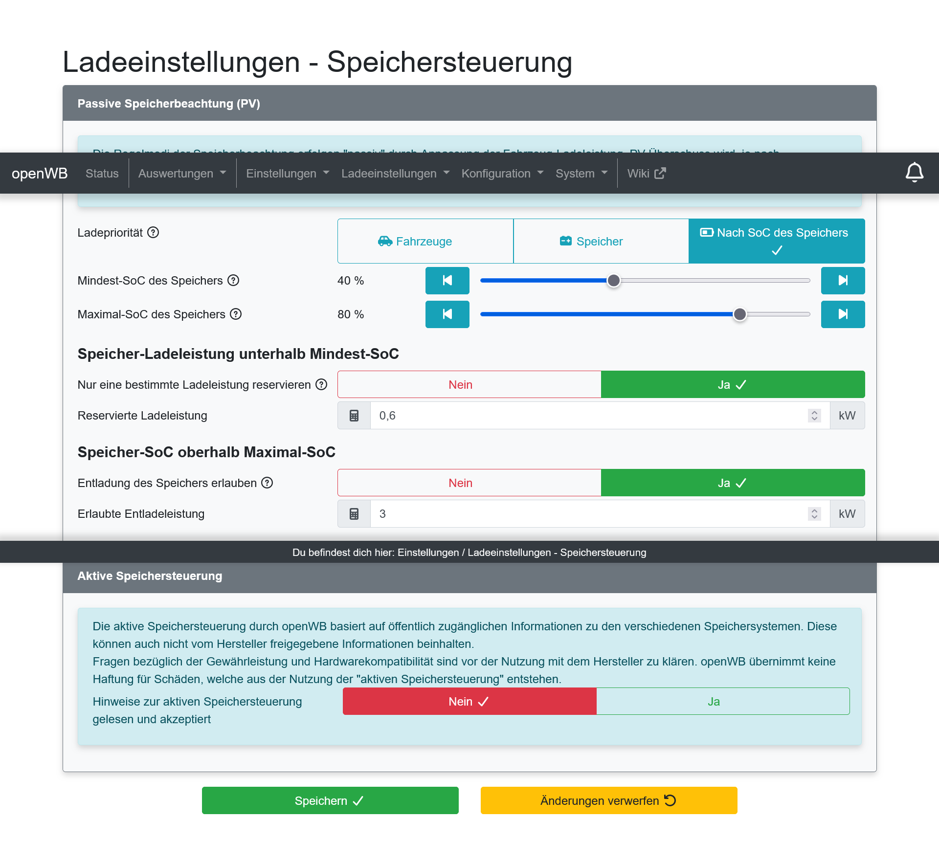

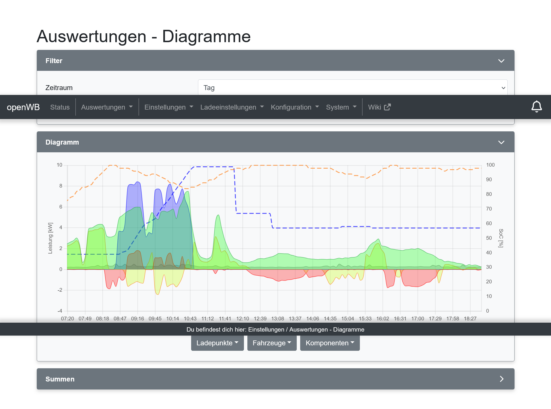

habe seit meiner Umstellung auf eine neue OpenWB Pro+ mit Sw Release 2.2.0 Probleme mit der Funktion: Laden nach SoC des Speichers.
1. Speicher wird über die eingestellen 40% entladen. Ladung stoppt nicht.
2. Fahrzeug wird mit PV und Speicherinhalt geladen. Allerdings wird die Ladeleistung immer wieder so erhöht dass es auch immer wieder zu Netzbezug von 1-3 kw kommt, der nicht eigentlich gewünscht ist.
Vermutlich sind meine Fragen schon in div. Beiträgen behandelt worden. Bin für eine Hinweis dankbar, da ich bisher nicht fündig geworden bin.
Screenshot 2026-05-18 at 11-55-18 openWB Auswertungen - Diagramme.png (280.17 KiB) 215 mal betrachtet
Screenshot 2026-05-18 at 12-27-13 openWB Ladeeinstellungen - Speichersteuerung.png
Screenshot 2026-05-18 at 12-27-13 openWB Ladeeinstellungen - Speichersteuerung.png (250.17 KiB) 215 mal betrachtet
