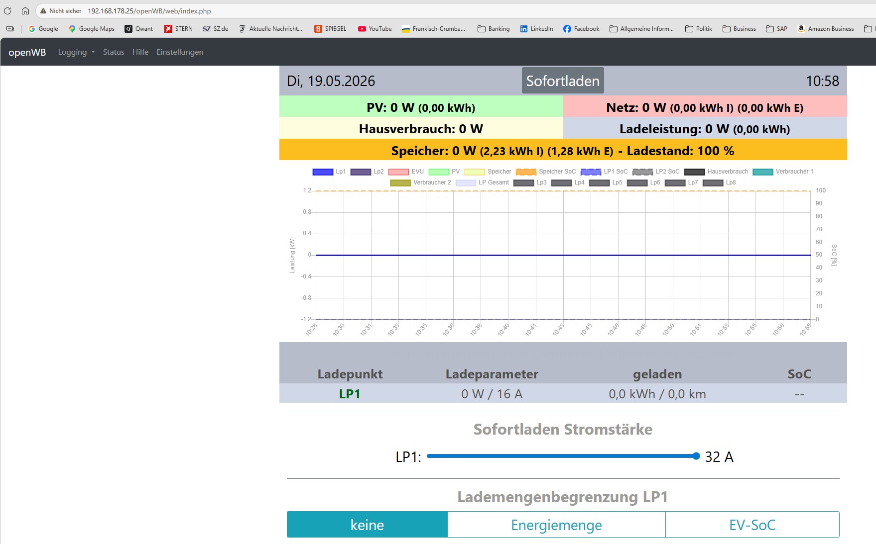

Hilfe !
Siehe Dateianhang.
Display zeigt nut 100% Batterie an. Stimmt.
Sonst : NIX
Ladefunktion geht auch nicht.
Habe bereits ein Reboot und 2-3 mal die Sicherung raus-rein gemacht.
Jemand eine Idee , was ich noch prüfen kann ?
Screenshot 2026-05-19 121127.jpg (218.13 KiB) 83 mal betrachtet

sieht aus wie software 1.9. Die wird nicht mehr supported.
Umstieg auf sw2 mit longlife-SD-Karte empfohlen: https://openwb.de/main/?page_id=1104
