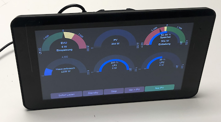

Ich habe hier aus meiner damaligen grossen Bestellung noch 2 eigenständige Displays (die es mal gab) rumliegen.
Gehe ich recht in der Annahme das, wenn ich darauf die 2.2 installiere, ich die pro dann als primary anmelden kann/muss, oder geht das dann wie eine secondary ohne primary Hardware?

Mechanisch muss ich ja nicht unbedingt das Display in den Gehäusedeckel einbauen. Das Display hat ja schhon ein eigenes Gehäuse und ich könnte das darüber darunter oder auch irgendwie von aussen an das Gehäse bauen. Die 5V Speisung würde ja das kleinste Problem sein.
Faktisch müsste das aber ja einfach eine Standard (prim. ohne Hardware) und eine secundäre pro sein, die ja dann auch gerne 2 Netzwerkanschlüsse verträgt.
Oder gibts ein Image das den Raspi (natürlich dann mit einem weiteren Netzwerkadapter) zum pro+ macht. Glaub ich ja nicht, wäre ja dann geschäftsschädigend für das Upgrade-Kit, was ich natürlich nicht möchte :D .
Aber so hätte ich zumindest schonmal eine quasi "Standalone-Pro"

Nun, dann ist ja die eigentliche Frage unabhängig von der pro: „Kann ich aus einem Raspi mit Display eine Standalone machen?“ würde die dann lauten. Antwort: ich wüsste nicht, was dagegen sprechen sollte. Die Ausgabe der Regelung erfolgt wie das Einsammeln der Messwerte per LAN.
Die pro funktioniert ja aktuell auch nur mit einem LAN-Anschluss. Und ob die Regelung nun auf einer openWB mit Raspi oder einer Standalone erfolgt, ist ja nun egal.
