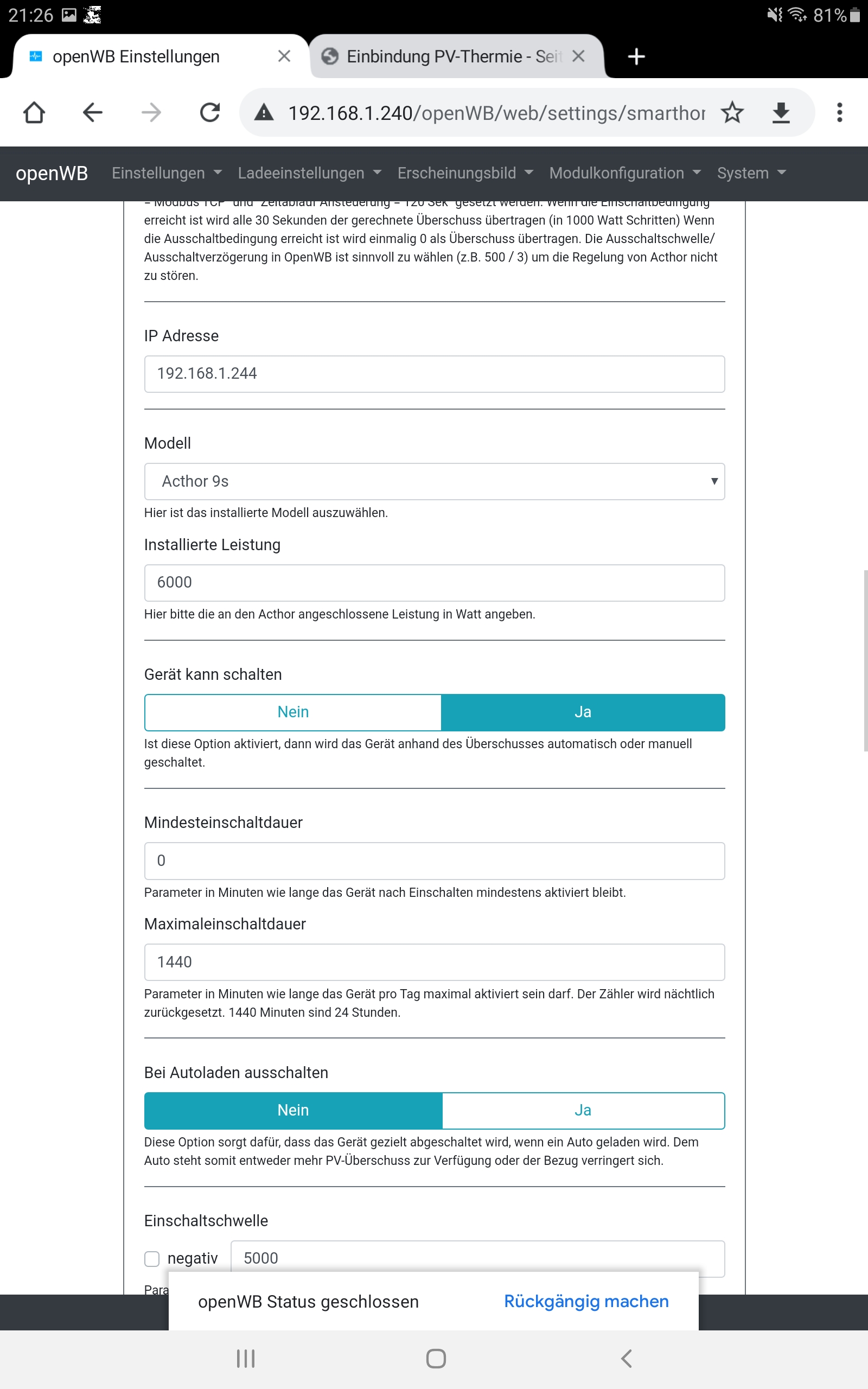

Beiträge: 2243
Re: Einbindung PV-Thermie

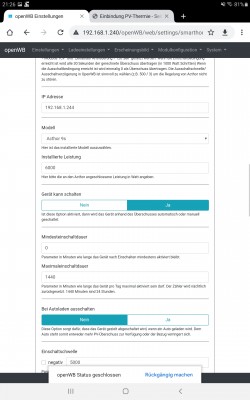

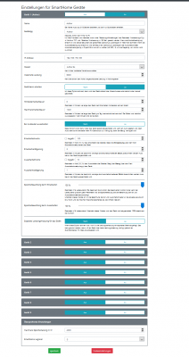

In der nächsten nightly haben wir folgendes drin:
Du must in der Smarthome 2.0 Einstellung neu den Acthortyp und deine Installierte Heizleistung angeben. Aus dem sollte openWB dann den Skalierungsfaktor selber rechnen.
Viel Spass beim Testen. Bin gespannt auf die Grafik und das log.

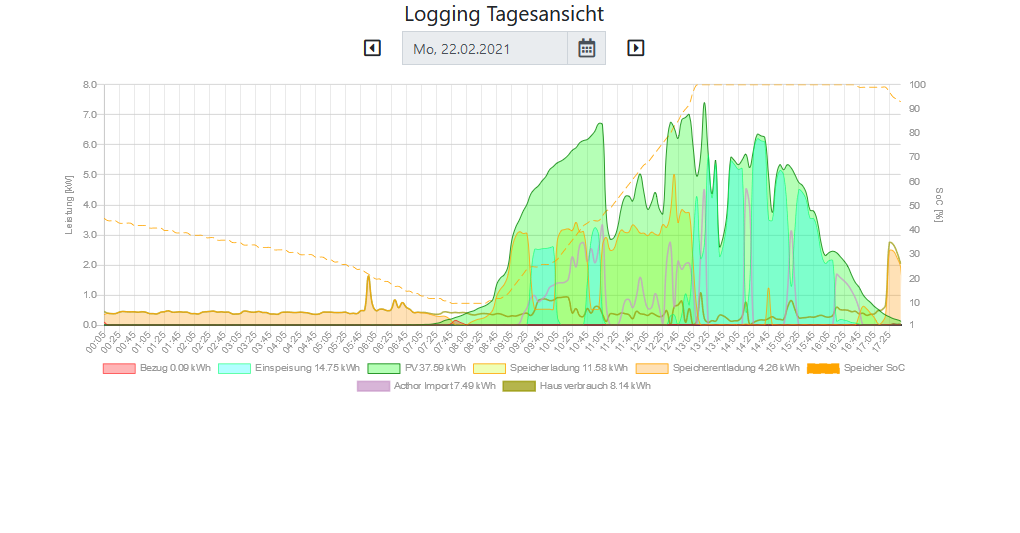

Gr33n93
Beiträge: 30
Registriert: Sa Feb 06, 2021 7:17 am
Beitrag von Gr33n93 »

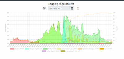

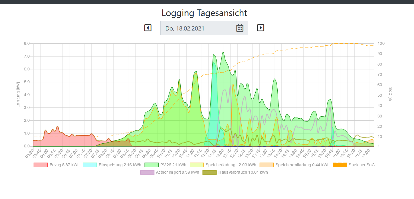

Log Leider erst vom Abend
Sieht alles sehr gut aus, bis auf das er (Acthor 9s) sich Scheinbar auch wenn Speicherladung auf 4000W Eingestellt ist, mehr als 4000W aus dem Netz abholt und der Speicher immer grob 200 Watt Laden kann. noch dazu kommt es zu dem Fall das der Kostal Wechselrichter vehindern möchte das der Speicher vor dem Abend auf 100% kommt und diesen ab 11 Uhr nur noch mit 500 Watt läd und mir der WR dann 7000W in das Stromnetz schiebt.
hier hätte ich erwartet das der Acthor doch einschalten müsste wenn ich die Werte so wie angegeben eingestellt habe?
ich Sende Morgen nochmal ein Log wenn die Sonne mitspielt

Sehr Interessant.
Wenn Speichersoc noch unter 100 sollte er bei dir die Berechnung Überschuss mit Offset verwenden.
D.h.
Einspeisung + Speicherladung - Speicherreserve (maximale Speicherladung in Watt).
Dann hab ich folgendes Bild:
um 11:00
6900 PV Ertrag > Alles geht in Speicher , etwas Hausverbrauch 200, 0 Einspeisung
Überschuss mit Offset 0
um 11:30 beschliesst dein WR dein Speicher nun langsam zu laden (nur noch mit 500 Watt)
6900 PV Ertrag > 500 Watt geht in Speicher , etwas Hausverbrauch 200, 6200 Einspeisung
Überschuss mit Offset :
6200 + 500 - 6700 = 0 (Acthor geht noch nicht an da Einschaltschwelle bei 50 Watt)
um 11:45 speist du tatsächlich so viel ein das Überschuss übrigbleibt und acthor springt an.
7100 PV Ertrag > 500 Watt geht in Speicher , etwas Hausverbrauch 0, 6600 Einspeisung
6600 + 500 - 6700 = 400 -> Acthor spring nun an und verbraucht den Überschuss.
Um 12:20 wird kurz die Ausschaltschwelle berührt und Actor geht aus...
Ich würde mal folgendes machen: Da dein WR offensichtlich auch noch mittsteuert, stell doch mal für einen Tag die maximale Speicherladung auf einen Kompromisswert ein z.b. auf 2/3 -> Probiere es mal mit 4000 Watt. Und lass dann den Parameter den ganzen Tag unverändert. Vielleicht ist die Skalierung (9000 Watt maximal 6000 Watt installiert) noch nicht ganz astrein.
Ich bräuchte dann das Smarthomelog und das Achtorlog...
Danke
