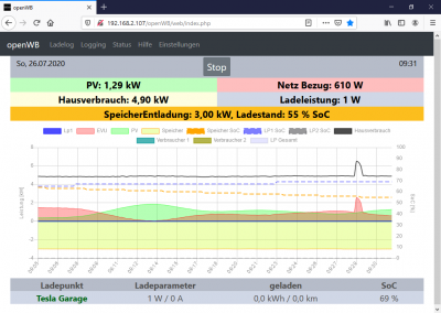

Nun lässt es sich auch durch Reboot nicht mehr reparieren! Die Funktionen des OpenWB machen nix mehr, egal ob PV-Laden oder Stop gewählt wird, das Laden läuft mit der am go echarger eingestellten Leistung durch und es erfolgt keine Anzeige der Ladeleistung im OpenWB-Programm und es erfolgt auch keine Regelung! Richtiger Mist! Was läuft da schief?
Wie gesagt, es hat alles schonmal bestens funktioniert. Hat jemand was verstellt?
OpenWB-Version Stable: 1.8.000StableRC

von openWB
Entweder go-e nicht mehr im WLAN oder andere IP.
openWB kann nur steuern wenn es die go-e auch erreicht.

von Sonnenstupsi
openWBSupport hat geschrieben: Di Jul 21, 2020 9:52 pm
Stimmt die IP Adresse des go-e noch?
Oh, danke, das scheint es gewesen zu sein. Die IP-Adresse hatte sich verstellt.
