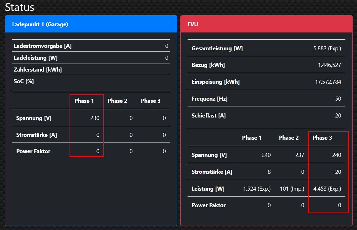

Kann ich für genau den Fall (1-phasiges Laden mit dem GoE-Charger) in der OpenWB einstellen, auf welcher Phase der GoE Charger hängt?
Standardmäßig wird im GoE-Charger die Phase 1 angezogen - bei mir hängt er aber ebenfalls auf L3 (hier hängt auch der 1-phasige Wechselrichter dran).
Wenn man das jetzt noch einstellen könnte, dass der GoE-Charger auf L3 hängt und dort auch angezeigt wird, wäre das perfekt!

In openWB geht es SW- seitig nicht.
Du müsstest die Einspeisung des go-e an der Verteilung entspr. anschliessen, sozusagen die "Phasen schieben".
go-e- L1 auf L3 in der Verteilung,
go-e- L2 auf L1 in der Verteilung und
go-e- L3 auf L2 in der Verteilung.
Dann hast Du die Phase 1 des go-e phasengleich zu Deinem 1- phasigem WR auf L 3.
Angezeigt wird im Status des LP aber weiterhin Last auf L 1. Am EVU würdest Du während einer 1- phasigen Ladung aber erkennen, dass dann 1- phasig über L 3 geladen wird.
