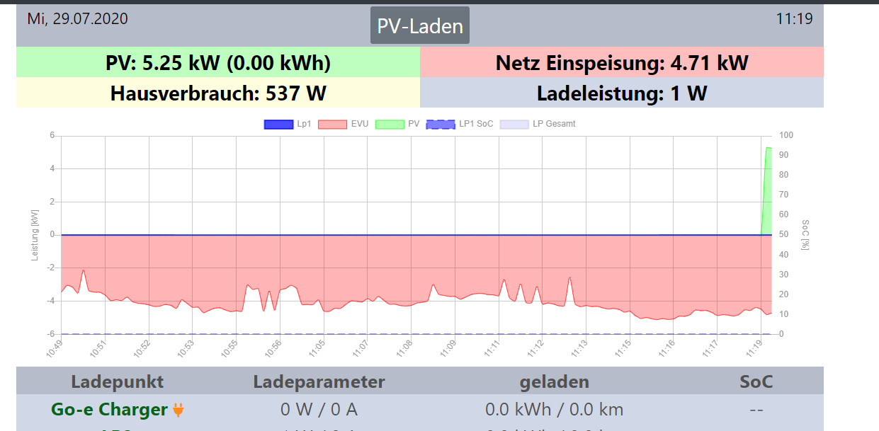

Was noch nicht problemlos klappt ist das Überschussladen (PV-Laden) und zwar ist die Wiederaufnahme des Ladevorgangs ein bisschen wonky.
Ich muss manchmal von PV-Laden auf Sofort umstellen und dann wieder zurück, damit er wieder lädt.
Ich bin noch nicht ganz sicher, ob mein E300de nach zu oft an/aus die Stromannahme verweigert oder ob der go-e Charger einen Time out hat oder ob es an der openWB liegt.
Welche Logs füge ich hier im Idealfall an um das Problem am besten nachvollziehbar zu machen?

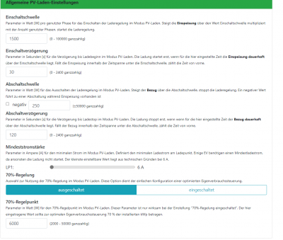

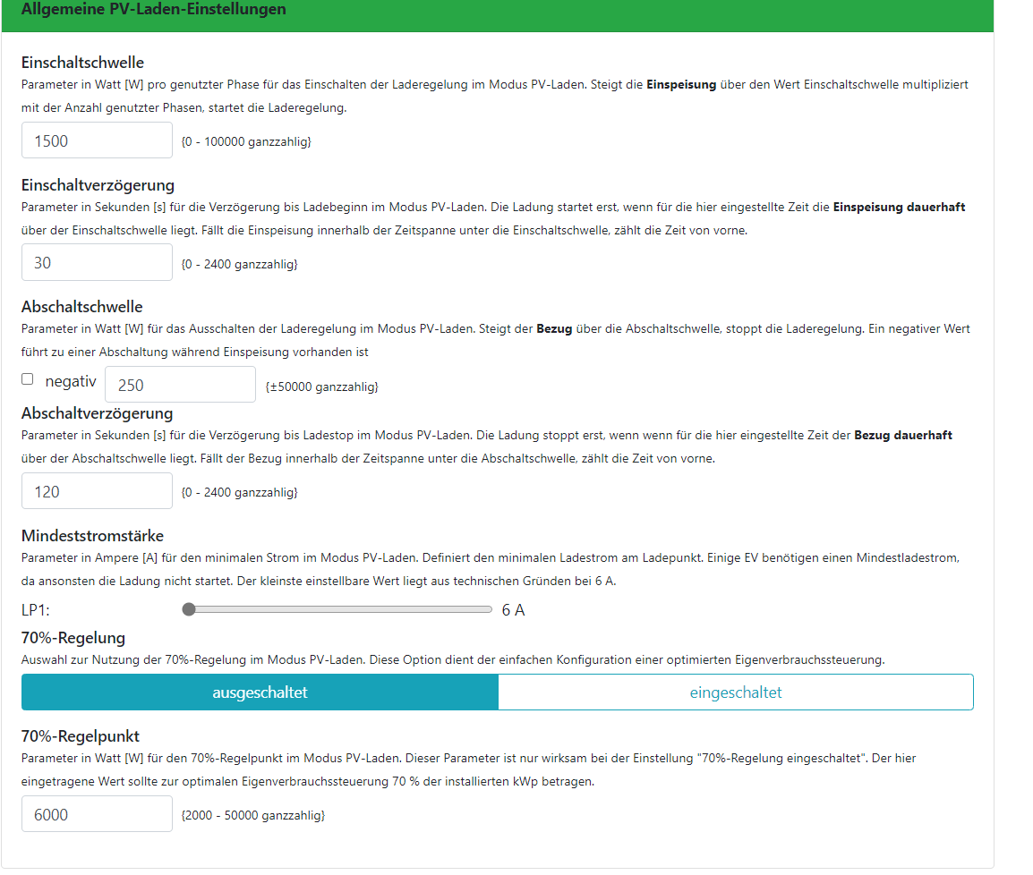

Mit wievielen Phasen wird geladen und wie hoch ist der Einschaltüberschuss gestellt?
Martial.White
- Beiträge: 11
- Registriert: Di Jul 28, 2020 7:51 am
Re: go-e charger mit open WB Standalone
Peinlich für mich...
Die Einschaltschwelle ist bei 3000. Ich lade 2 phasig. Ich wollte einschalten ab 3000 Watt Überschuss...
Die Einschaltschwelle müsste also auf 1500 stehen. 1500 Watt * 2 Phasen.
Das stelle ich einmal so ein muss es allerdings morgen und die restliche Woche testen.
Für heute ist die Karre nämlich voll...
Vielen Dank schon einmal!
