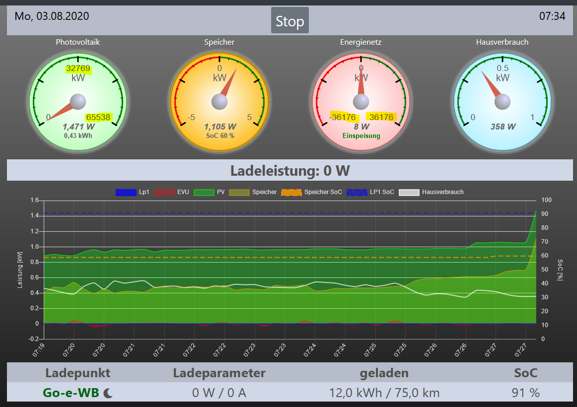

Hallo Zusammen,
ich hatte durch ein falsches Update von Alpha das Problem, dass über den Modbus falsche Daten zur OpenWB kamen. Seither ist bei mir die Auflösung bei "Photovoltaik" und "Energienetz" viel zu hoch. Kann man dieses zurücksetzen?

Moin,
falls nicht schon selbst herausgefunden... die Maximalwerte werden als Cookies gespeichert.Im Chrome unter Anzeigen -> Entwickler, dann Application und dort die Cookies "GaugesScaleMax_evuData" und "GaugesScaleMax_pvData" einfach löschen oder den value auf zB 1000 setzen. Danach Reload und die Maximalwerte der beiden Anzeigen lernen wieder selbst.
Michael
Michael

Danke für den Hinweis, es funktioniert wieder alles so, wie es soll!
sonnige Grüße

Prima! Mit dem nächsten Update sollte dann das Zurücksetzen der Limits der Gauges PV und EVU per Doppelklick funktionieren (auch auf Mobilgeräten).
Michael
