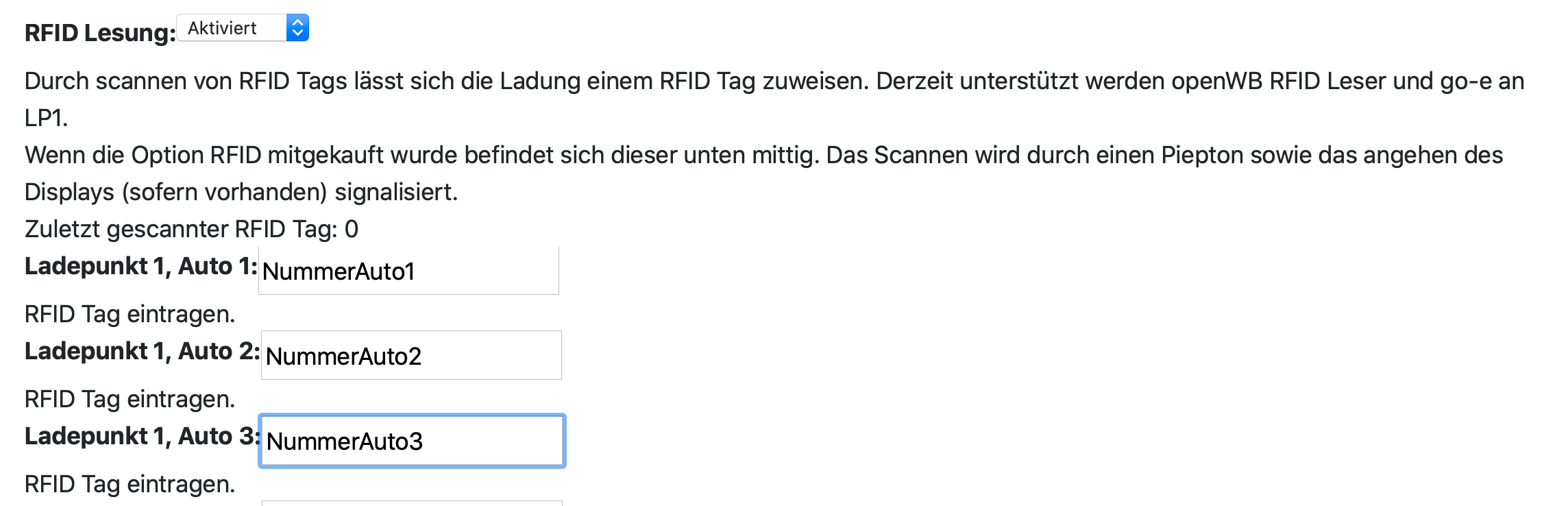

Siehe Bild. Die Einstellungen sind unter Einstellungen -> Verschiedenes zu finden
Das Tag je Auto eintragen und speichern.
Wird nun vor dem Ladevorgang der Tag gescannt ist dieser im Ladelog bei der Ladung mit hinterlegt.
Wird nicht gescannt ist kein Tag hinterlegt.

Ok, das habe ich gemacht... aber wie „erkläre“ ich dem RFID-Chip, daß er zu Fahrzeug 1 oder Fahrzeug 2 gehört?

Den betreffenden RFID Chip bei Fahrzeug 1 oder 2 eintragen.
