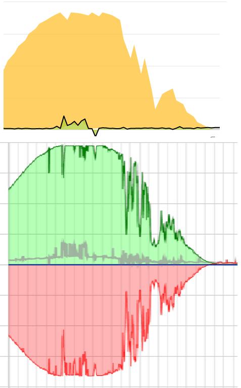

Hier ein mehr oder weniger schöner Vergleich zwischen den Daten aus dem Kostal-Portal und aus der openWB.
Erkennbar beim openWB-Plot ist, dass der Hausverbrauch abhängig von der PV-Leistung ist und zu einigen 100W Abweichung führt.

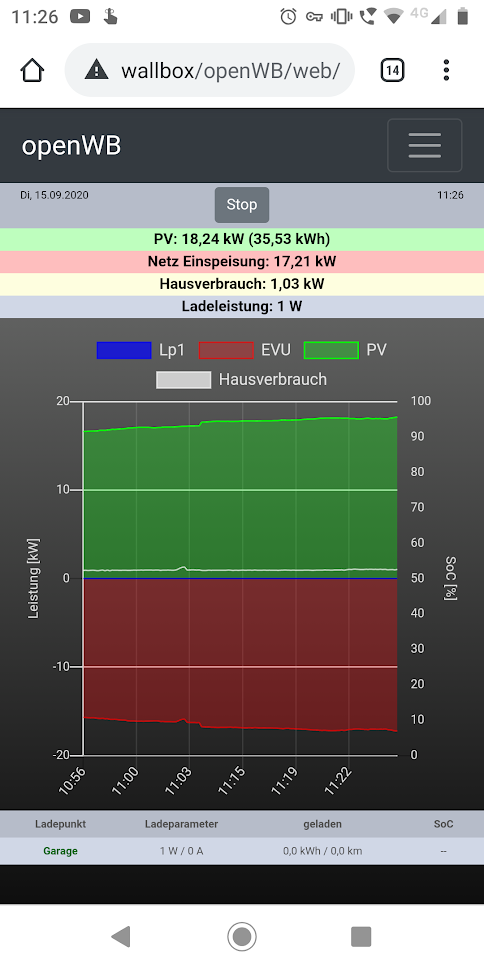

Hier nochmal eine aktuelle Messung:
Antwort des WR auf die entsprechende Anfragen:
Also knapp 800W Differenz zwischen DC-Eingangs- und AC-Ausgangsleistung.
Dies resultiert im Graphen zu einem angezeigten Hausverbrauch von 1kW, obwohl real nur ca. 200W verbraucht werden:
{"dxsEntries":[{"dxsId":67109120,"value":17200.316406},{"dxsId":33556736,"value":18058.318359}],"session":{"sessionId":0,"roleId":0},"status":{"code":0}}

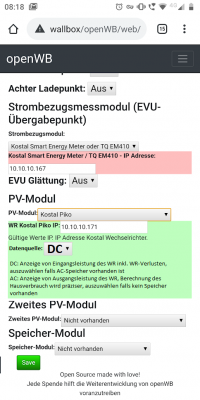

Re: Kostal Piko Modul fehlerhaft?
Es gibt unter DXS 83888128 einen Eigenverbrauch (Quelle: https://www.photovoltaikforum.com/threa ... -auslesen/).
Dieser Eintrag liefert beim PIKO 20 jedoch "null". Einen Eintrag für den Wirkungsgrad habe ich nicht gefunden.
Wäre eine Modulverdopplung "Kostal Piko mit Speicher" bzw. "Kostal Piko ohne Speicher" eine Option?
Oder in den Moduleinstellungen eine Checkbox für den Speicher einfügen, dass dann entsprechend die andere Leistung ausgewertet wird?
Der Wirkungsgrad des WR ändert sich, je nach Momentanleistung und Modulverschaltung um bis 10% (zwischen 88 und 98%). Einen festen Wert finde ich da nicht so sinnvoll.
Ich würde eine Checkbox-Lösung empfehlen, die zwischen AC- und DC-Leistung umstellt.

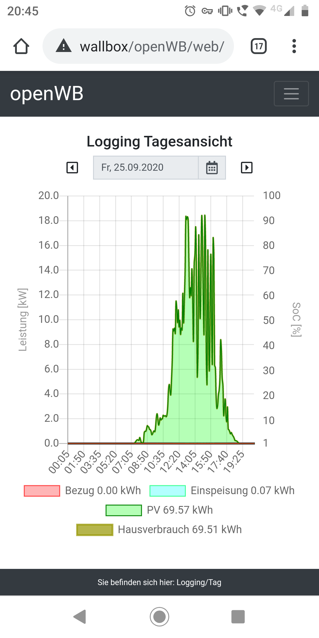

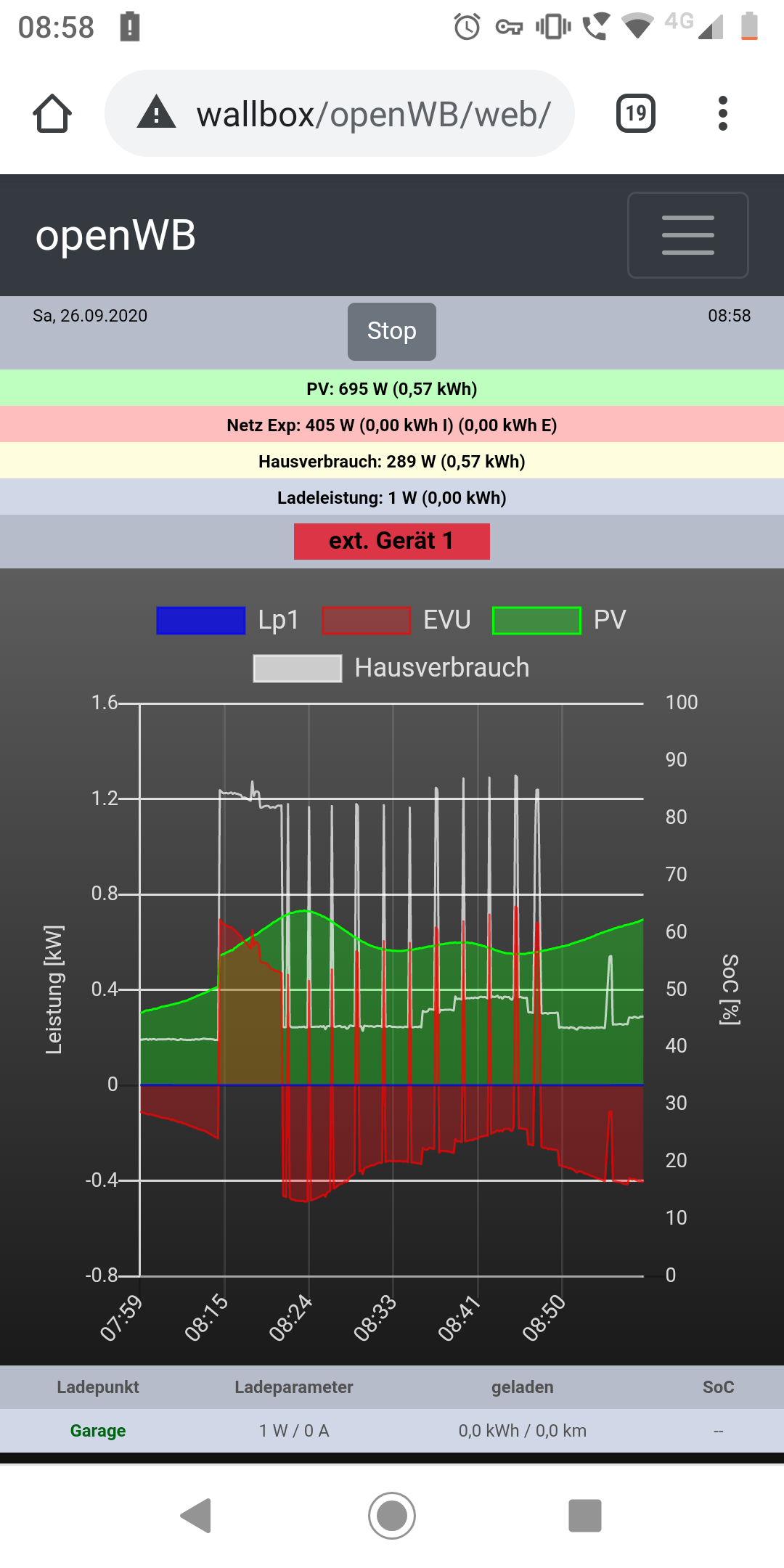

Danke, der Eigenverbrauch sieht jetzt deutlich besser aus. Ich werde dies weiter beobachten, sobald mal mehr Leistung umgesetzt wird.openWBSupport hat geschrieben: Do Sep 24, 2020 7:23 pm Je weniger Konfig je besser -> bitte mal die nightly testen.
Wenn kein Speicher konfiguriert sollte nun AC genommen werden.
Es werden jetzt Nadelimpulse im EVU angezeigt (trotz 2s EVU Glättung), die ich vorher auch ohne Glättung nie beobachten konnte.
Einen langen Log kann ich nicht zeigen, da das Logging nicht mehr richtig funktioniert. Es wird nur noch die PV-Leistung angezeigt, der Rest wird im Graphen nicht mehr angezeigt.
EVU Glättung bitte deaktivieren oder wenigstens auf 30 stellen, wie sieht es dann aus?

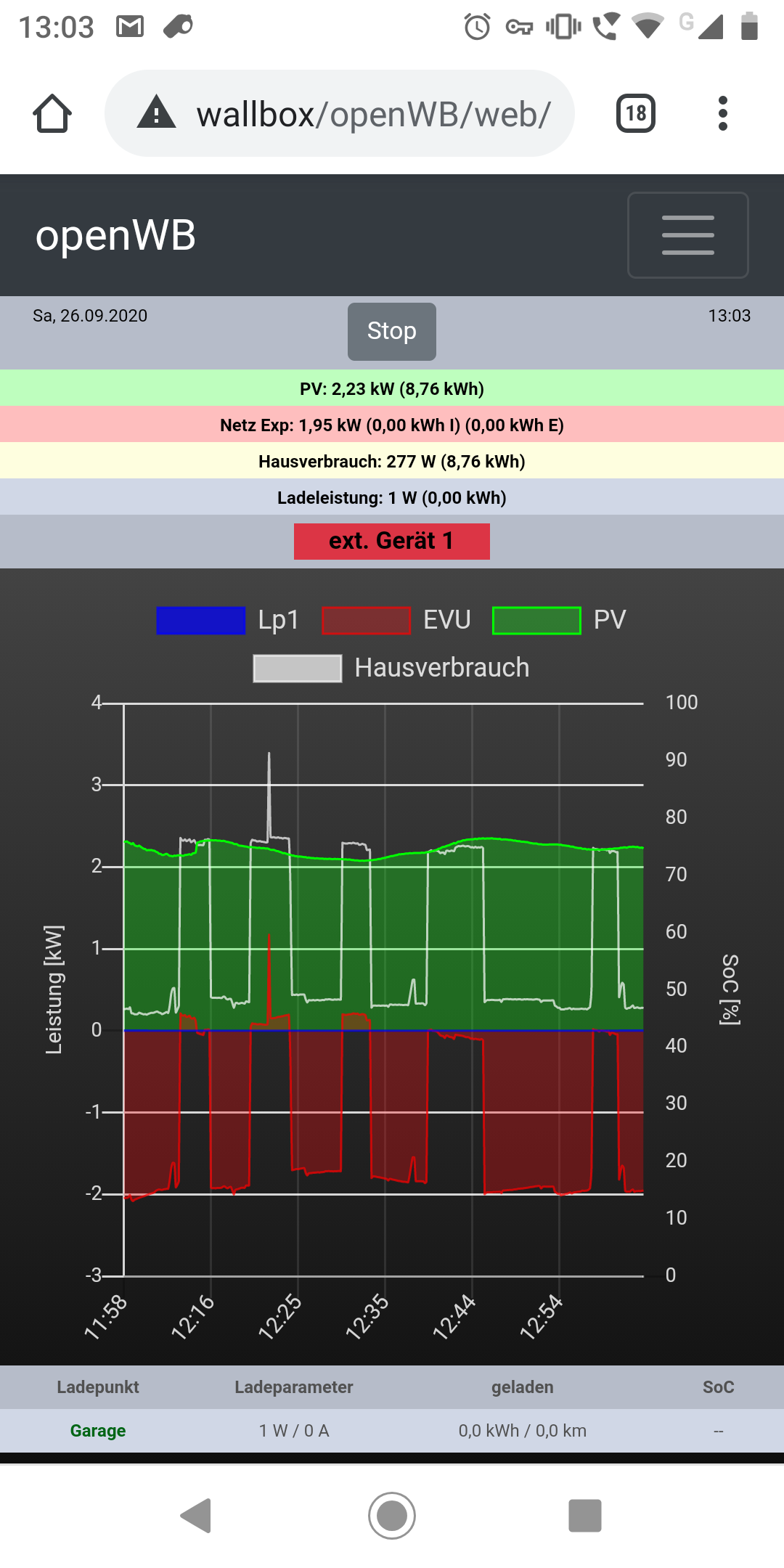

Ja danke, ohne Glättung sind die Spikes tatsächlich verschwunden.openWBSupport hat geschrieben: Sa Sep 26, 2020 8:26 am EVU Glättung bitte deaktivieren oder wenigstens auf 30 stellen, wie sieht es dann aus?
So sieht die Anzeige jetzt sehr gut aus, wie ich sie mir vorgestellt habe.
Die Logging-Graphen sind leider weiterhin unbrauchbar. Außer der PV-Leistung wird nichts oder falsche Werte angezeigt.
