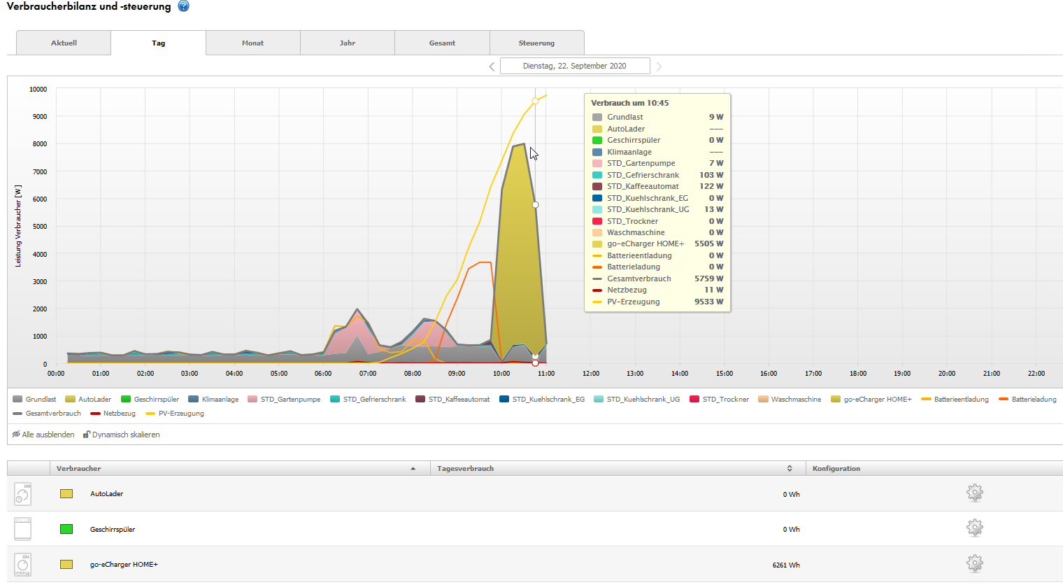

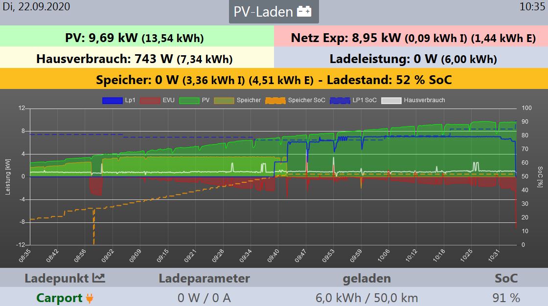

ich nutze auch OpenWB und bin sehr zufrieden, aber zum laden unseres eUP haben wir eine go-eCharger HOME+ mehr braucht man eigentlich nicht für die kleine Kiste.
für deine 40kWp - Anlage wird das kein Problem sein:
9:35 ran gesteckt und um 10:37 "voll"
