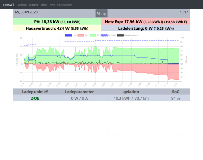

Ich habe heute das schöne Wetter genutzt um die ZOE mal voll zu laden. Der Plan war, bis auf 95% SoC.
Leider meldet meine ZOE ihren SoC nur in sehr großen Zeitabständen. Ob das an dem schlechten Mobilfunkempfang hier draussen liegt oder an der ZOE selber, kann ich nicht beurteilen. Jedenfalls ist mir beim Blick auf die Ladekurve irgendwann der Abfall der Ladeleistung aufgefallen und dazu der Umstand, dass der SoC schon sehr lange auf 94% hängt. Also Ladung beendet und am Fahrzeug nachgesehen. Und tatsächlich war der SoC bereits bei 99%, was dann den Abfall der Ladeleistung erklärt.
Bei so einem grottigen Verhalten der SoC Datenquelle, ist die Ladung bis zu einem max. SoC natürlich wenig erfolgversprechend. Ich sehe das in diesem Fall als ein Feature, welches die Batterie schonen soll, leider sabotiert das Fahrzeug das durch seine spärliche Datenmeldung.
Wie ist denn das "Meldeverhalten" von einer ZOE die guten Mobilfunkempfang hat? Was gibt es für Erfahrungen, ab welchem SoC reduziert die ZOE die Ladeleistung?
Dann könnte die oWB natürlich auch den SoC hochrechnen. Wenn längere Zeit keine Änderung am SoC erfolgt obwohl ein Prozent SoC geladen wird, könnte sie den SoC schon mal selbstständig hochzählen. So gäbe es wenigstens ein halbwegs plausibles Ansteigen des SoC, auch ohne dass das Fahrzeug einen neuen Wert meldet. Kommt dann wieder eine Änderung des SoC von Fahrzeug, ersetzt dieser Wert die Hochrechnung wieder und das Spielchen geht von vorne los. Dabei könnte aus der Diskrepanz zwischen geschätztem und gemeldeten SoC auch noch der Verlustfaktor errechnet werden, der dann im folgenden zur Verbesserung der Schätzung herangezogen werden kann.
Beim Sofortladen gibt es ja auch die Wahl zwischen einer Ladebegrenzung durch Energiemenge oder EV-SoC.
Es wäre vielleicht generell eine Überlegung wert, wenn bei der Wahl von EV-SoC Begrenzung generell (auch beim PV-Laden) die geladene Energiemenge zur Plausibilitätsprüfung des SoC herangezogen wird.
Oder man gibt auch beim PV-Laden die Möglichkeit eine feste Energiemenge zu laden.
Gibt es noch andere Fahrzeuge/SoC-Module, bei denen so etwas nützlich wäre? Oder sind die anderen Hersteller da generell besser aufgestellt?
