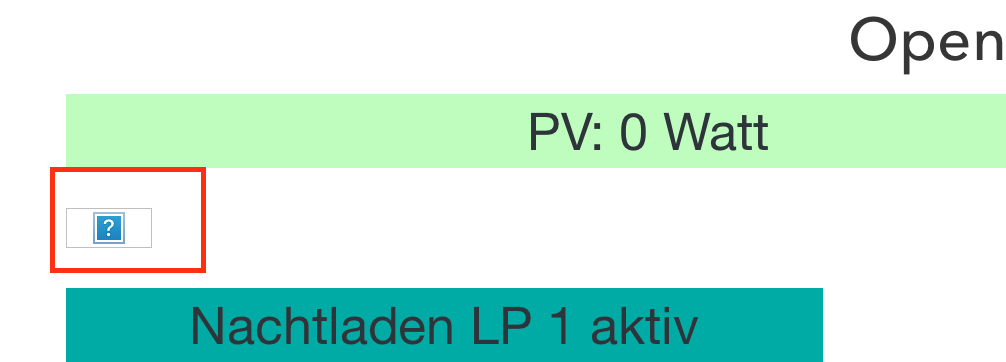

Hallo zusammen
Nach der Installation der Beta 1.27 zeigt der Live Graph nichts mehr an. Im Browser wird an Stelle des Graphs ein Placeholder angezeigt. Im Safari ist dies ein blaues Fragezeichen.
Bildschirmfoto 2019-02-27 um 21.37.16.png (30.37 KiB) 6723 mal betrachtet
Im Log des Apache finden sich dann sehr viele Einträge:
[Wed Feb 27 21:34:47.371556 2019] [:error] [pid 9859] [client XXX.XXX.XXX.XXX:59526] PHP Warning:  max(): When only one parameter is given, it must be an array in /var/www/html/openWB/web/graph-live.php on line 91, referer: http://openwb.XXXX.lan/openWB/web/index.php
Die Line 91 stimmt natürlich nicht sondern es ist effektiv die Line 116.
Der SOC wird korrekt angezeigt, am LP 2 ist kein SoC Modul konfiguriert. Das Prüffile "/var/www/html/openWB/ramdisk/soc1vorhanden" (wird im Graph-live.php geprüft) hat den Content 0.
Das Daily Log funktioniert soweit....

Re: Rückmeldung zur Beta 1.27
Yeap - hier auch.
Blöder Bug... 1.271 sollte es gefixt haben
Beitrag von bigmadf »
Danke für den schnellen Fix!
Auf der Hauptseite tut es nun wieder.
Die Tab-Page „Live“ unter „Logging“ verhält sich noch immer wie beschrieben.
Hast du mir da noch die apache Errors parat?
Na aber sicher doch!
[Thu Feb 28 06:21:04.945300 2019] [:error] [pid 17846] [client XXX.XXX.XXX.XXX:62152] PHP Notice:  Undefined variable: soc1 in /var/www/html/openWB/web/logging/graph-live.php on line 94, referer: http://openwb.XXX.lan/openWB/web/logging/index.html
Danke, sollte nun gehen, 1.272
Problem besteht noch immer...(musste auf den Nightly Zweig ändern, Merge in Beta noch nicht erfolgt)
...sorry, nun aber :) 1.273
super, nun tut es! 8-)
