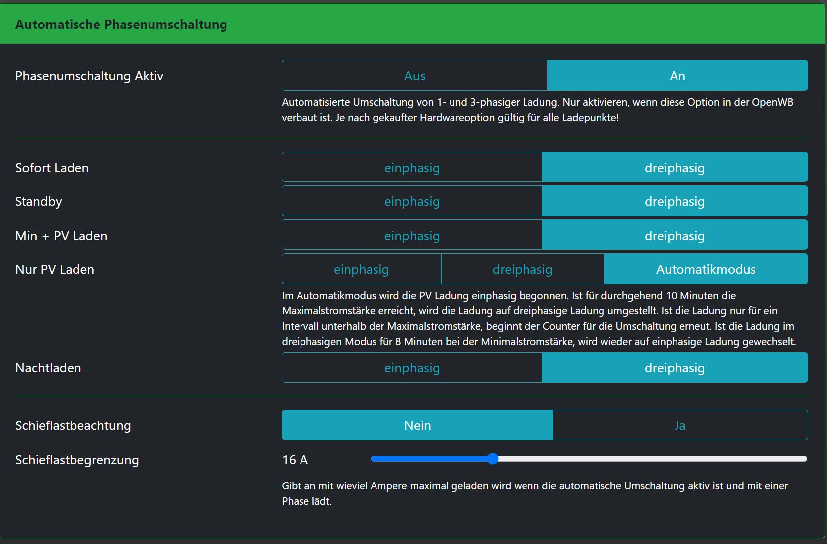

1. Wie kriege ich die WB und den VW dazu mehr als 3,6kW zu laden? Meine Einstellungen poste ich unten als Bilder
