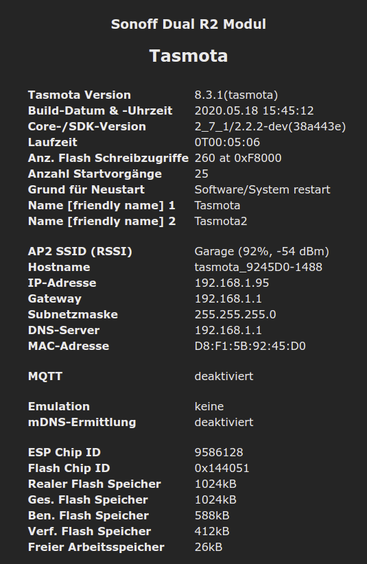

Danke, aber leider scheint SmartHome 2.0 mit meinem Sonoff Dual R2 nicht zu gehen. Der hat 2 Kanäle (Schalter) und im SmartHome 2.0 kann man die Kanäle nicht separat konfigurieren. Im SmartHome kann ich das.
Konfig Sonoff:

Ich wüsste nicht, wie ich den korrekten Kanal (Schalter ansteuern könnte. Weiss das jemand?
