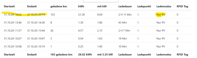

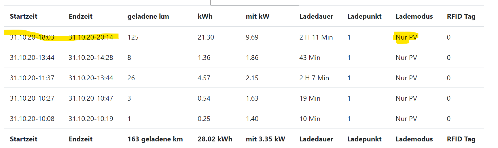

nun ist unser Elektroauto endlich gekommen und wir haben auch gleich fleißig geladen. Sowohl PV als auch Sofortladen. Nun ist mir aufgefallen dass im Ladelog alles als Lademodus nur PV gezeigt wird, obwohl wir zwischen 18 und 20 Uhr im Modus Sofortladen waren.

Wurde der Ladevorgang auch in dem Modus gestartet?

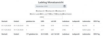

das kann ich jetzt nicht sagen, mag durchaus sein dass die Box vor dem anstecken auf nur PV Modus stand, angesteckt wurde und ich erst danach auf sofort laden gewechselt habe. Um 18Uhr war zumindest kein anderer Ladevorgang mehr aktiv, war ja schon dunkel draußen.

ist heute Abend wieder so erfolgt, ich stand allerdings nicht daneben als meine Frau das Auto angesteckt hat. Der Peugeot braucht nach dem Anstecken ein wenig bis er anfängt, möglich dass Sie an der Box hin- und hergeschaltet hat. Ich hab' mal Debug-Daten gesendet und werde das weiter beobachten.
