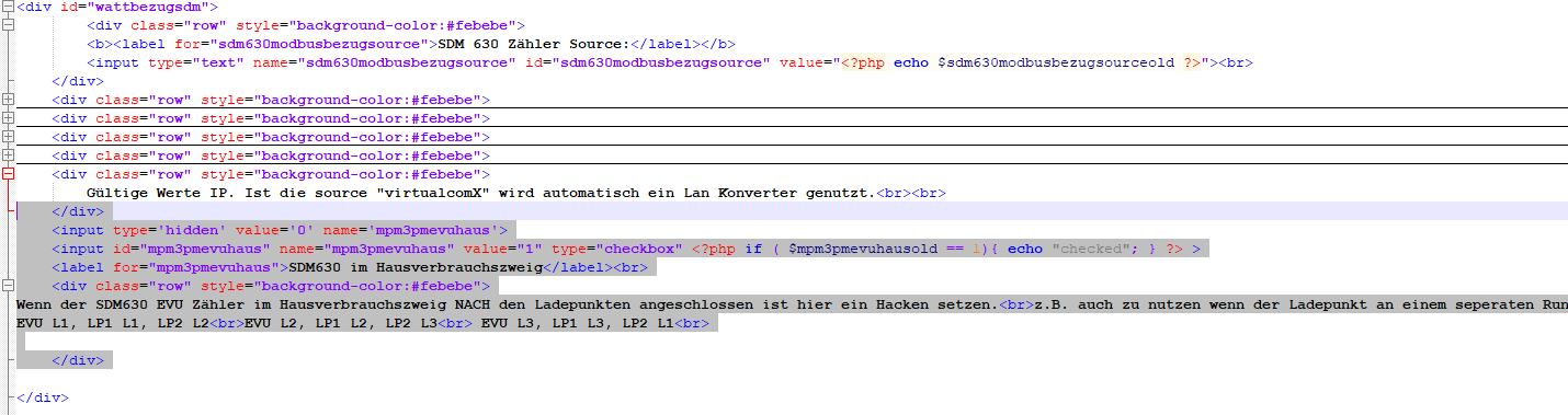

Als erstes muss die Funktion auf der Configseite (\var\www\html\openWB\web\modulconfig.config) bei seinem Zähler hinzufügt werden
</div>
<input type='hidden' value='0' name='mpm3pmevuhaus'>
<input id="mpm3pmevuhaus" name="mpm3pmevuhaus" value="1" type="checkbox" <?php if ( $mpm3pmevuhausold == 1){ echo "checked"; } ?> >
<label for="mpm3pmevuhaus">SDM630 im Hausverbrauchszweig</label><br>
<div class="row" style="background-color:#febebe">
Wenn der DEINZÄHLER EVU Zähler im Hausverbrauchszweig NACH den Ladepunkten angeschlossen ist hier ein Hacken setzen.<br>z.B. auch zu nutzen wenn der Ladepunkt an einem seperaten Rundsteuerempfänger(=extra Zähler) angeschlossen ist.<br>Bei gesetzten Hacken werden die Ladeströme der Ladepunkte zu den Strömen gemessen am EVU Zähler hinzuaddiert.<br> Somit ist ein Lastmanagement / Hausanschlussüberwachung möglich.<br>Auf korrekte Verkabelung ist zu achten!<br>
EVU L1, LP1 L1, LP2 L2<br>EVU L2, LP1 L2, LP2 L3<br> EVU L3, LP1 L3, LP2 L1<br>
</div>
Am besten auch zum Ende hin.
