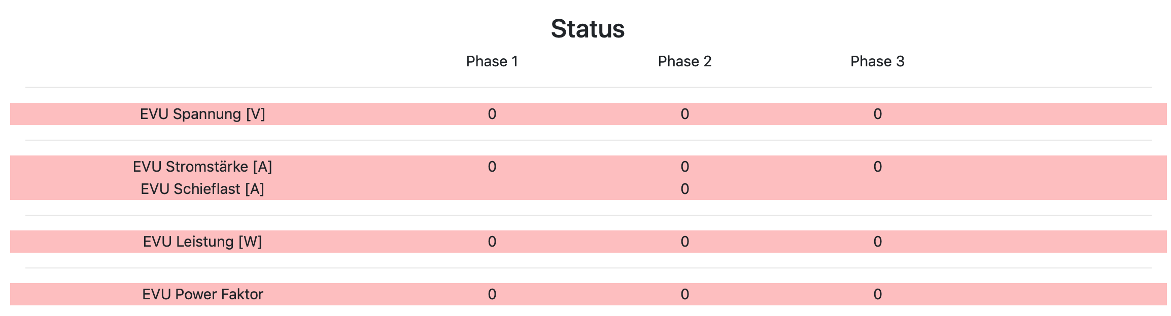

habe eine EVU Kit mit Mpm3pm installiert und kann den auch mit Loxone via Modbus auslesen
allerdings klappt die Kommunikation mit openWB nicht d.h. ich bekomme keinerlei Werte angezeigt
was mache ich falsch?

Guten Morgen,
ich hatte vor einigen Tagen das selbe Problem!
Bei mir hat geholfen alle Steckverbindungen am EVU-Kit einmal zu trennen und neu zu verbinden. (sozusagen Neustart)
(Support hat den Tip gegeben)

Ein EVU Kit von uns?
Wenn ja, bitte einmal Debug Daten senden.
